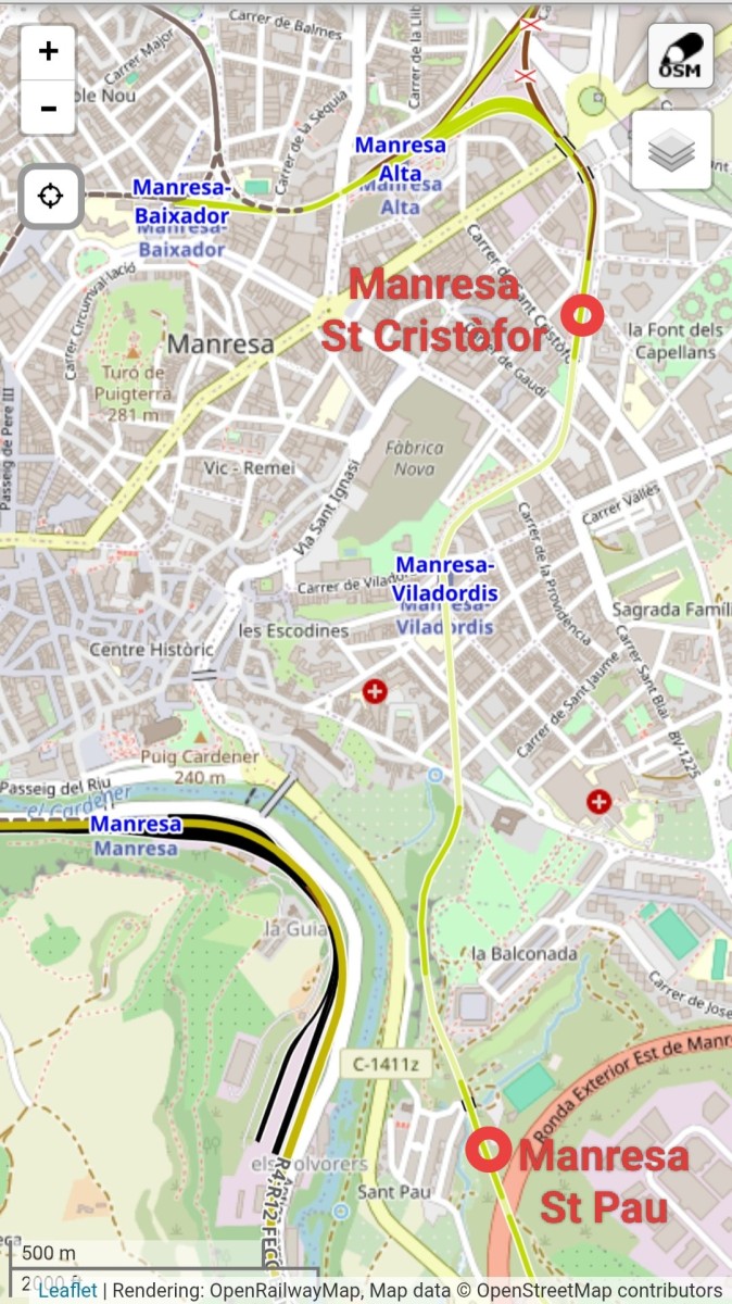

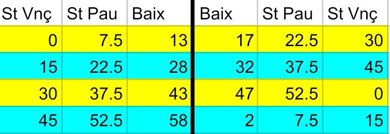

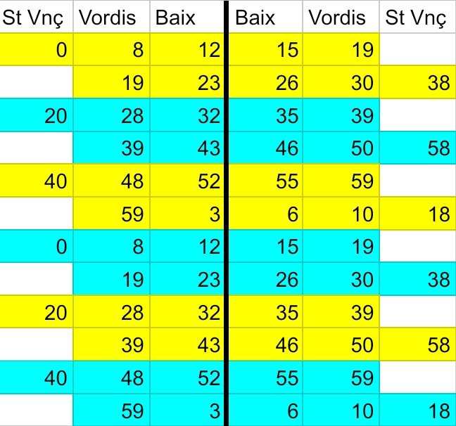

Proposta del dia: el metro de Manresa. Aprofitant que tenim tota la infraestructura del carrilet ja operativa, però poc aprofitada perquè només hi passen 1-2 trens per hora i sentit. El recorregut seria de Manresa Baixador fins a Sant Vicenç de Castellet per poder enllaçar amb la Renfe.
Sense infrastructura nova
La versió low cost de la proposta (però amb menys benefici) és només posar nous trens. Amb dos trens, pots aconseguir una freqüència de 20 minuts a Sant Vicenç i de 9-11 minuts entre Manresa Baixador i Manresa Viladordis:
Horari sense infrastructura
Peeeerò... També s'ha de ficar el tren habitual Barcelona - Manresa a la malla. Si no es fa cap infrastructura, la solució és tenir un tren extra operatiu i espai d'apartat tant a Manresa Baixador com a Sant Vicenç, de manera que el tren "rodalies" li robi el solc al tren "metro" en un sentit, forçant un tren a quedar apartat, i retorni el solc quan vagi en el sentit contrari.
Amb infrastructura nova
La principal construcció seria, per gestionar el tram més llarg en via única, fer una nova parada amb dues vies al barri de Sant Pau, una mica més avall de l'actual Manresa Viladordis. També tindria sentit una parada extra amb doble via a dins de Manresa, entre Manresa Alta i Manresa Viladordis (Manresa Sant Cristòfol?), tot just abans de començar el tram de via única.
Noves parades dins de Manresa
A més, a Sant Vicenç de Castellet es podria electrificar i allargar el ramal del carrilet fins a les andanes de la Renfe, per cobrir el fet que serà complicat unir Manresa Baixador amb l'estació de Renfe de Manresa.
El tram Sant Pau fins a Sant Vicenç trigaria uns 7 minuts (a ull) i és en via única. El tram de Manresa Baixador fins a Sant Pau serien 5 minuts i mig. Per tant el recorregut total trigaria uns 13 minuts. Amb dos trens aconseguim una freqüència de 15 minuts:

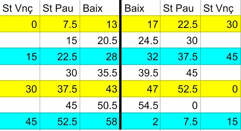

Horari amb infrastructura 2 trens
Al tram entre Manresa Baixador i Sant Pau encara es podria duplicar la freqüència fins als 7,5 minuts amb un tercer tren en operació, però llavors cal que el temps total entre el punt on comença la via única, arribar a Sant Pau, fer la mitja volta, i tornar a la doble via trigui com a màxim aquests 7,5 minuts. Aquí la parada de Sant Cristòfol ajudaria a gestionar la coordinació entre trens:
Horari 3 trens
Horari 3 trens
Noti's que un tren cada 7,5 minuts encara deixa solcs a Manresa Alta i Manresa Baixador per un tren-tramvia del Bages en direcció Sallent o Súria.
