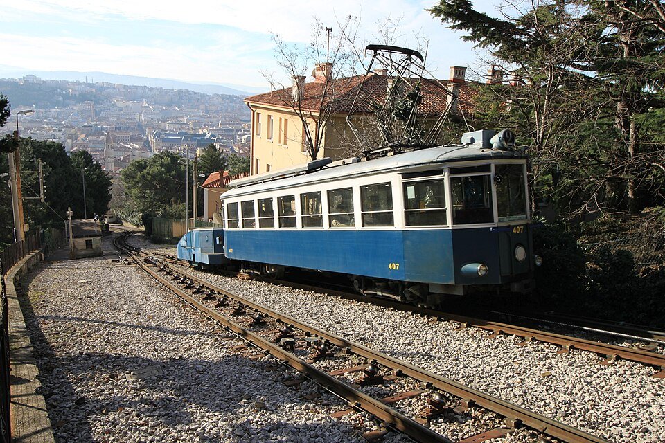

Lo más similar que aún existe es algo un poco parecido en Trieste, Italia, donde el tranvía se mete a circular sobre el tramo de funicular y un vehículo tractor (osea enganchado al cable del funicular) se engancha por el lado valle y sujeta el tranvía para que este suba o baje, respectivamente. Sin embargo este tranvía, la única línea de tranvía que queda en Trieste y que usa vehículos antiguos, lleva tiempo suspendida o funcionando intermitentemente por problemas técnicos, pero con intención de seguir funcionando, ya que es obviamente un atractivo turístico.
