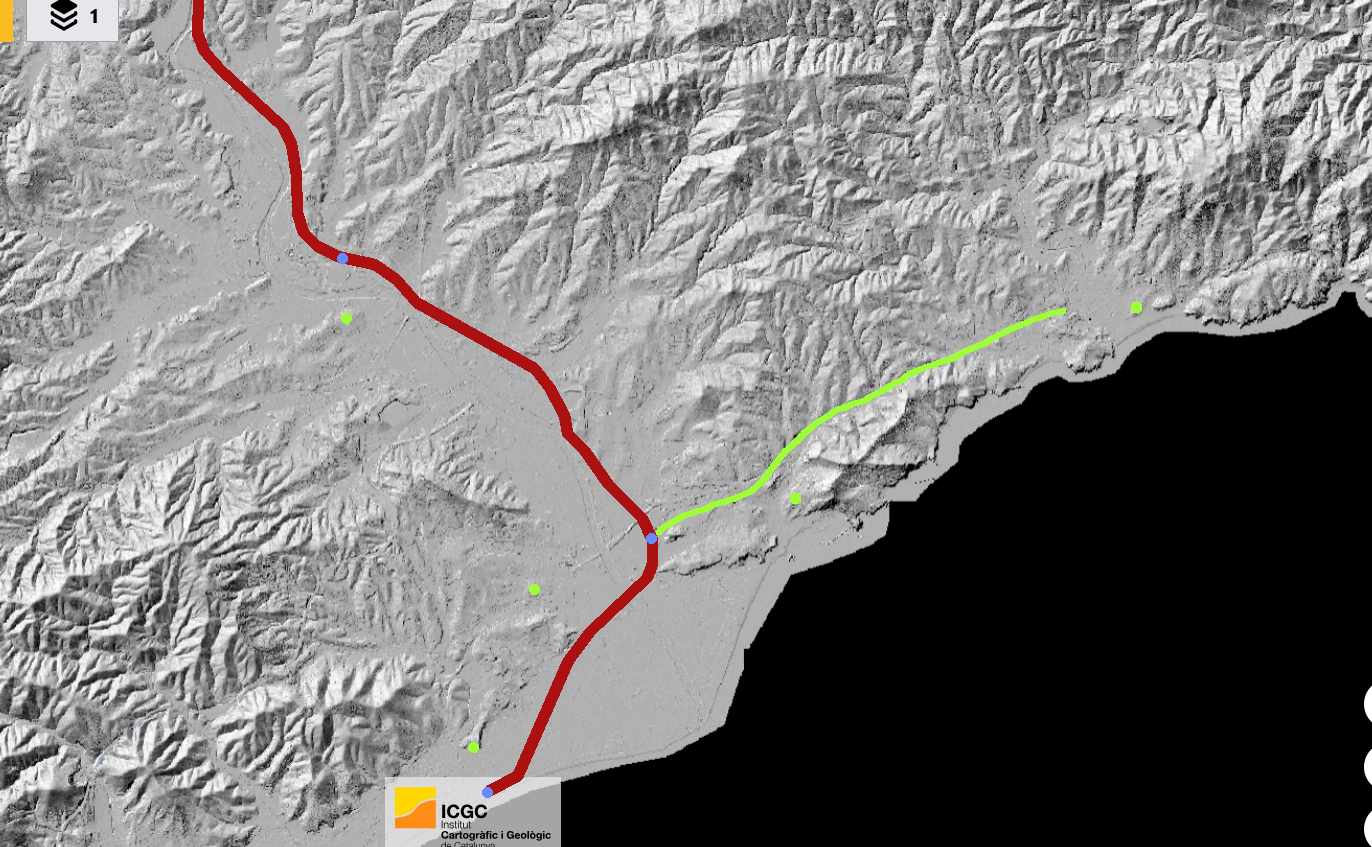

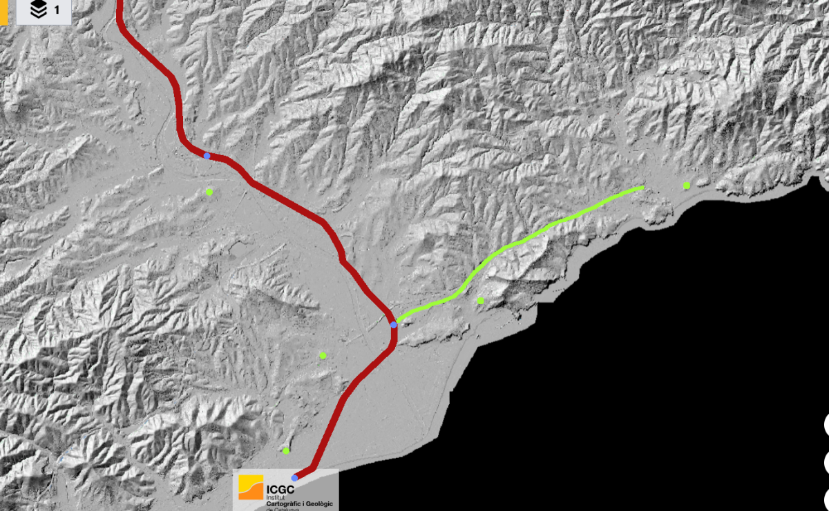

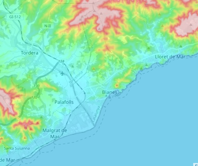

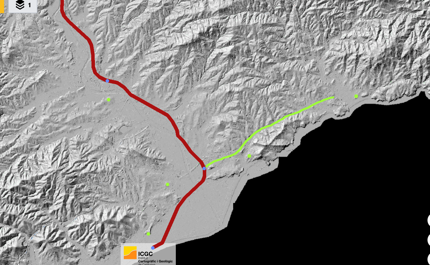

De veritat que crec que se us esta anant la olla amb això de la connexió a Lloret, i potser és perque no coneixeu del tot el territori. Us adjunto un mapa d'ombres amb el traçat de la renfe, estacions i centre de les poblacions marcats. Com veieu el traçat de per si mateix fa força volta per agafar zones planeres i cobrir Blanes en comtes de Palafolls, ja que Blanes és més important. He marcat en verd el traçat del tramvia, que la rpimera meitat i l'ultim troç son absolutament urbans i la zona mitjana comparteix traçat amb la carretera, però no es menja el tràfic, va separat, com tots el tramvies moderns.
També deixo un altre d'elevacions en colors, el poso perque aquest és més fàcil d'interpretar per a gent que no està acostumada a aquest tipus de mapes i perque s'entreveu la zona construïda i la carretera
En fi, es veu com de complicat, i jo diria inviable, és fer qualsevol cosa que no sigui una terminal cap a Lloret, i també es veu que la unica via practicable és la que ja agafa la carretera de Blanes a Lloret així com l'antic cami que unia totes dues poblacions

Oiga, por favor. Estamos debatiendo de buen rollo si es más adecuado hacer la conexión Blanes-Lloret con tranvía o con tren de cercanías. Si usted quiere indicar con los planos cómo de viable o de inviable es hacer el proyecto de esta o de aquella forma, puede indicarlo, pero eso de decir "se os está yendo la olla" no me parece la forma más adecuada de hacerlo, creo que no son formas de decirlo así cuando nosotros no le hemos faltado el respeto a usted en ningún momento cuando ha escrito sus opiniones sobre el tema. Puede indicarnos que estamos muy equivocados si expresamos algo que queda muy lejos de la realidad, y está bien que aporte datos que demuestren si una idea queda cerca o lejos de la realidad, pero comenzar un mensaje diciendo "se os está leyendo mucho la olla" creo que no son formas de decir que alguien o varias personas van muy equivocadas en según qué cosas.
Solo quería hacer esa puntualización. Se pueden decir las cosas de otra manera.
