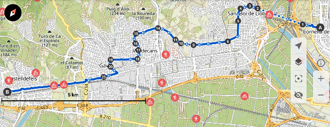

Un tramvia per la C-245 tot i que tindria tot el sentit del món, el problema és que per aquestes poblacions seria un servei poc competitiu en comparació amb transports ferroviàris de major velocitat comercial com el tren o metro, a més a més, crec que no tindria molta capacitat per donar un servei tramviari més de 250.000 habitants on la C-245 i per fer una explotació de la xarxa tramviària quan estigui acabada la unió de la Diagonal, probablement si fos el corredor Castelldefels - Cornellà en tramvia, la suposada T1 acabaria o a Cornellà sent un servei llançadora, o bé fins a Ernest Lluch.kvncoscojuela ha escrit: 30 juny 2024, 17:01 Bona tarda!
Doncs jo el que penso és que primer s'hauria de fer una gran branca del TRAM entre Cornellà i Castelldefels per la carretera principal i una petita que pujés tot Sant Boi connectant amb una futura ampliació de la L8 de Sant Boi fins Castelldefels.
La C-245 on té millor cobertura són (o crec jo veient en el Google Maps) entre els municipis de Viladecans i Castelldefels, perquè la zona dels centres neuràlgics i on es concentren els barris amb més població dels casos de Viladecans també (part oest) Gavà (part oest) i Sant Boi (part oest) seguirien quedant-se sense altre alternativa que el bus o anant caminant cap a l'estació de tren.

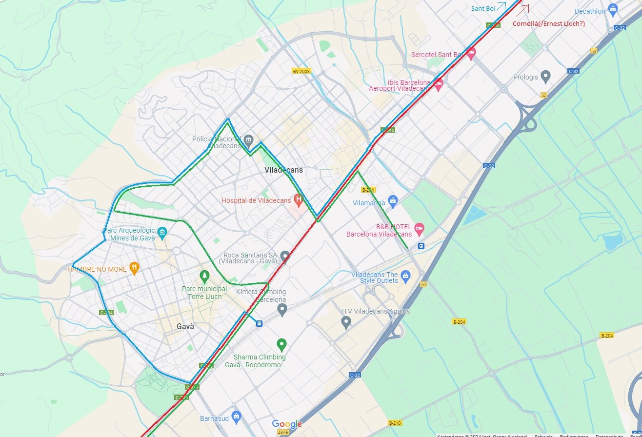

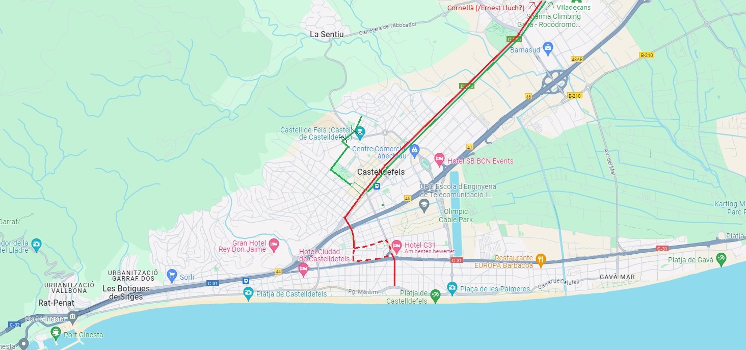

En esto estoy de acuerdo, yo pienso que un tranvía por la C-245 se queda corto. Hace algún tiempo puse una propuesta de una red tranviaria para toda la zona Sant Boi-Viladecans-Gavà-Castelldefels, entorno a una línea troncal por la C-245 y una serie de ramales que penetren los núcleos urbanos. Lo cual no es del todo fácil y tuve en cuenta que existiesen vialidades suficientemente amplios para implementar un tranvía de forma realista. En esencia los posibles ramales serían:La C-245 on té millor cobertura són (o crec jo veient en el Google Maps) entre els municipis de Viladecans i Castelldefels, perquè la zona dels centres neuràlgics i on es concentren els barris amb més població dels casos de Viladecans també (part oest) Gavà (part oest) i Sant Boi (part oest) seguirien quedant-se sense altre alternativa que el bus o anant caminant cap a l'estació de tren.
1- Sant Boi, desde la estación FGC por Martí i Vila, Pablo Picasso, Girona y Ronda de Sant Ramon hacia el sur hasta entroncar con C-245
2- Viladecans, hasta la estación (obviamente)
3- Viladecans, sube desde C-245 por Av. Josep Tarradellas, luego Av. Ballester, Av. Miramar, Orquídies, Av. Miguel de Cervantes hasta el cruce con Av Riera sant Llorenç (donde entronca con los siguientes ramales)
4- Gavà, Riera de Sant Llorenç desde C-245 hasta cruce con Av. Miguel de Cervantes
5- Gavà, desde C-245 por C-234, luego Av. de l'Emprunyà y Joan I hasta el cruce con Riera de Sant Llorenç, donde se encuentra con los ramales 3 y 4.
Los ramales 3, 4 y 5 podrían tener continuidad entre ellos según sea conveniente (por ejemplo 3 y 5 o algo así).
A su vez las líneas que abastecen estos ramales luego deben seguir por la C-245, dando continuidad hacia estaciones de tren y/o en dirección Castelldefels, Sant Boi y Cornella/Barcelona.
De esta forma habría una extensa cobertura de las zonas urbanas, ofreciendo un transporte conveniente por toda la región, además de servir como transporte de aportació al tren. La conurbación Sant Boi-Gavà-Viladecans-Castelldefels estaría siendo tratada más como una sub-metrópoli propia que no un satélite de Barcelona, a la vez que no se ignora la importancia del polo de Barcelona visto el servicio de aportación al tren que se presta.
El coste total de toda esta res probablemente seria comparable o menor que un proyecto se tren Cornellà-Castelldefels, pero mientras que ese ofrecería no más de unas pocas estaciones en cada uno de los cuatro municipios en cuestión, esta red de tranvía daría mucha más cobertura y muchas más posibilidades de enlazar con el tren.

...que a muy pequeña escala, algo de esto es lo que se hizo en Cornellà-Sant Joan Despí-sant Just, al hacer acabar la T2 en Llevant-Les Planes y conectar las vías con la línea de la TV3, tanto sentido Sant Feliu como sentido Montesa. Otra cosa es que éstas conexiones no se hayan puesto en marcha a nivel comercial. Pero esa idea ya se planteó en este punto de la red actual de Tram, del mismo modo que el ramal de La Mina de la T6 tiene conexiones preparadas en ambos extremos del ramal en las dos direcciones. Fijaros que todos o casi todos los ramales actuales del Tram están preparados para coger líneas en ambas direcciones, esto es, ramales en Y o ramales en X.
Lo mismo ilustrado, planos mostrando Sant Boi, Gavà y Viladecans, y Castelldefels.
Para hacerse una idea las longitudes de las diferentes secciones serían:
Línea troncal Castelldefels (estación) - Cornellà
12 km
Ramal Sant Boi (estación) a C-245 por Ronda Sant Ramon
4 km
Ramal Sant Boi (estación) a C-245 por Bonaventura Calopa (osea dirección Cornellà)
1 km
Ramal C-245 a Estación Viladecans
1 km
Ramal Viladecans centro
2,5 km
Ramal Gavà centro
1,5 km
Ramal Gavà oeste (por C-234)
2 km
Ramal Castelldefels montaña
1,5 km (con un túnel de 250 m aprox)
Ramal Castelldefels playa
2 km
Con mi propuesta serían las líneas:
Rojo: Castelldefels playa - Cornellà o Ernest Lluch
Verde: Castelldefels montaña - Viladecans por Gavà centro
Azul: Gavà - Sant Boi por Gavà oeste y Ronda Sant Ramon
Marrón: Barcelona - Sant Boi (T1 prolongada)
Siempre con posibilidad de variar entre los ramales, claro está.
Gran total de "solo" 27,5 km que es un poco menos que la red del Trambaix.
Me atrevo a decir que la totalidad de esta propuesta sería significativamente más económica que una línea de tren pesado Cornellà-Castelldefels, la cual sería en su totalidad (o casi) soterrrada.

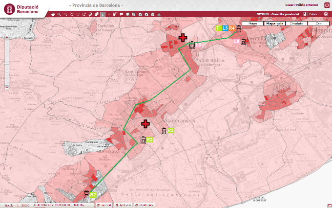

He volgut provar com quedaria una hipotètica L12 ampliada fins a la Platja de Castelldefels, concretament per el recorregut de Sant Boi - Esplugues volia fer el recorregut corresponent que us enllaço en el mapa.
https://www.google.com/maps/d/u/0/edit? ... 25073&z=12
És un bon mapa, però il·lustra els problemes que veig amb un projecte així.Carlos González ha escrit: 07 jul. 2024, 16:31 He volgut provar com quedaria una hipotètica L12 ampliada fins a la Platja de Castelldefels, concretament per el recorregut de Sant Boi - Esplugues volia fer el recorregut corresponent que us enllaço en el mapa.
Primer: Des-de Castelldefels son unes 20 parades, des-de Gavà o Viladecans unes 15-18. Llavors parlem d'uns temps de trajecte de 40-45 minuts des-de Castelldefels, i 30-40 des-de Gavà o Viladecans. I això només fins a Sarrià, serien 10 minuts més fins a Pl. Catalunya.
Com a comparació, Rodalies fa 30 minuts des-de Castefa a Pg de Gràcia, i això té marge de millora amb la quadruplicació i reducció de congestió, segur que es pot arribar a 25 minuts.
Quin és el benefici de tenir un tren més al centre de la vila, si després triga 15-20 minuts més en arribar al centre de Barcelona?
El benefici es que apropes el tren o metro al centre i que es trigaria menys a arribar a Barna que en bus, ignorem que en el centre només hi ha bus i que es triga minim 50 minuts, i les persones que volen anar en tren han d’invertir minim 15-20 minuts en arribar a l’estació, així que practicament, es triga mes.Elefant ha escrit: 08 jul. 2024, 16:05És un bon mapa, però il·lustra els problemes que veig amb un projecte així.Carlos González ha escrit: 07 jul. 2024, 16:31 He volgut provar com quedaria una hipotètica L12 ampliada fins a la Platja de Castelldefels, concretament per el recorregut de Sant Boi - Esplugues volia fer el recorregut corresponent que us enllaço en el mapa.
I no seria més fàcil (i més econòmic) millorar l'accés a les estacions de tren, enlloc de fotre un metro nou de trinca per compensar allò? Perque parlem d'unes distàncies de 3 km o menys, un bus en condicions això t'ho fa en 10 minuts.hola04 ha escrit: 08 jul. 2024, 22:07El benefici es que apropes el tren o metro al centre i que es trigaria menys a arribar a Barna que en bus, ignorem que en el centre només hi ha bus i que es triga minim 50 minuts, i les persones que volen anar en tren han d’invertir minim 15-20 minuts en arribar a l’estació, així que practicament, es triga mes.Elefant ha escrit: 08 jul. 2024, 16:05És un bon mapa, però il·lustra els problemes que veig amb un projecte així.Carlos González ha escrit: 07 jul. 2024, 16:31 He volgut provar com quedaria una hipotètica L12 ampliada fins a la Platja de Castelldefels, concretament per el recorregut de Sant Boi - Esplugues volia fer el recorregut corresponent que us enllaço en el mapa.
Resposta: Arribar abans i més còmodament a qualsevol altre lloc que no sigui el centre de Barcelona.Elefant ha escrit: 08 jul. 2024, 16:05 Quin és el benefici de tenir un tren més al centre de la vila, si després triga 15-20 minuts més en arribar al centre de Barcelona?
Estic una mica confús amb el teu argument. Fas un punt molt bo fa uns dies de que el Baix Llobregat té prou entitat per merèixer una base de transport públic que no sigui només anar i tornar de Barcelona. I hi estic completament d'acord!
Però llavors davant la proposta d'una L12 per fer això dius que el problema és que triga en portar-te a Barcelona? Evidentment, si vols cobrir aquesta necessitat el que fas no és un metro o tramvia, sinó una línia de Rodalies nova, connectada amb un tercer túnel passant, i tu mateix n'has dit algun cop els inconvenients. O menys complicat encara, connectes les estacions de Rodalies de Gavà i Cornellà amb les zones més poblades amb bona freqüència (caram, si és el que tenia jo a la meva proposta de tramvia).
El meu "però" a la proposta de la L12 és que seria molt car de construir, i que trigaríem dos o més generacions en que sigui una proposta prou prioritària en comparació amb d'altres. Aquesta L12 fa transbord amb Rodalies, L8, L9, L6, i encara pot ser millor si s'allarga la L3 a Sant Joan Despí. Per comparativa, em sembla similar al ramal de la L9 fins al Prat, que té moltes connexions però no et porta directament ni al centre de Barcelona ni a gaires llocs de fet (hospitals? centres comercials? universitats? zones d'oficines?).
Sobre les dues nostres propostes de tramvia, crec que es pot fer un mix que doni un servei similar al de la proposta de la L12 (encara que sigui més lent) i molt més barat i ràpid de construir. El meu derrotisme respecte a les branques no és que sigui difícil d'encaixar, sinó car perquè són diversos serveis separats, només compartint un tros de recorregut, i per tant esperaria que les administracions fossin garrepes en tramvies per hora. Però aquí considero que un tramvia cada 15 minuts per fer un trajecte de menys de 30, o per combinar amb un altre servei amb vés a saber quina freqüència, no és una opció atractiva. En trajectes curts la freqüència sí que compta molt, a no ser que estiguis donant un servei de cobertura pur i dur. I per fer cobertura té més sentit posar-hi un bus local.
Cada proposta per aquest corredor té els seus avantatges e inconvenients, de fet, com a santboià si estigués la L12, i vull anar a Barcelona centre, seguiria agafant la L8 o el Carrilet o els busos exprés, la L12 tindria clar que em serviria per anar a Sant Joan Despí per l'Hospital Comarcal, o a l'Hospital de Sant Joan de Déu, o per altres zones del Baix Llobregat que no tenen connexió ferroviària o fins i tot a Sarrià si tinc que anar a un punt de la zona nord de Barcelona (Horta o així o Parc Güell, parlo de suposicions)jgomezs ha escrit: 09 jul. 2024, 11:22 Resposta: Arribar abans i més còmodament a qualsevol altre lloc que no sigui el centre de Barcelona.
Jo per la L3, sóc el que pensa que fins Esplugues i llestos, però tampóc descarto que ho facin fins a Sant Feliu si passa per Mas Lluí, que així tenen connexió directe entre Sant Just i Sant Feliu a les zones orogràficament més complexes.jgomezs ha escrit: 09 jul. 2024, 11:22El meu "però" a la proposta de la L12 és que seria molt car de construir, i que trigaríem dos o més generacions en que sigui una proposta prou prioritària en comparació amb d'altres. Aquesta L12 fa transbord amb Rodalies, L8, L9, L6, i encara pot ser millor si s'allarga la L3 a Sant Joan Despí. Per comparativa, em sembla similar al ramal de la L9 fins al Prat, que té moltes connexions però no et porta directament ni al centre de Barcelona ni a gaires llocs de fet (hospitals? centres comercials? universitats? zones d'oficines?).
Sí, les vostres propostes tramviàries són molt interessants, de fet cadascuna té unes avantatges en la qual si es fa un mix pot ser una versió barata de la L12 tot i que sigui més lent.jgomezs ha escrit: 09 jul. 2024, 11:22Sobre les dues nostres propostes de tramvia, crec que es pot fer un mix que doni un servei similar al de la proposta de la L12 (encara que sigui més lent) i molt més barat i ràpid de construir. El meu derrotisme respecte a les branques no és que sigui difícil d'encaixar, sinó car perquè són diversos serveis separats, només compartint un tros de recorregut, i per tant esperaria que les administracions fossin garrepes en tramvies per hora. Però aquí considero que un tramvia cada 15 minuts per fer un trajecte de menys de 30, o per combinar amb un altre servei amb vés a saber quina freqüència, no és una opció atractiva. En trajectes curts la freqüència sí que compta molt, a no ser que estiguis donant un servei de cobertura pur i dur. I per fer cobertura té més sentit posar-hi un bus local.
Jo sóc partidari, personalment de fer el metro L12 o la línia de Rodalies de Castelldefels - Cornellà - ZU - @22 - Sagrera o com a ramal de Castelldefels - Cornellà fent passar o la R1 o R4.
Doncs molt senzill, i es que una línia tipus Metro com aquesta em sembla poc pràctica per moure's a dins de la zona (és comarca? La zona Sant Boi-Viladecans-Gava-Castefa). Perque les estacions son menys i conseqüentment a molta gent els agafa una mica lluny, llavors depenent d'això varia molt l'utilitat. Torno al exemple de Terrassa:jgomezs ha escrit: 09 jul. 2024, 11:22Resposta: Arribar abans i més còmodament a qualsevol altre lloc que no sigui el centre de Barcelona.Elefant ha escrit: 08 jul. 2024, 16:05 Quin és el benefici de tenir un tren més al centre de la vila, si després triga 15-20 minuts més en arribar al centre de Barcelona?
