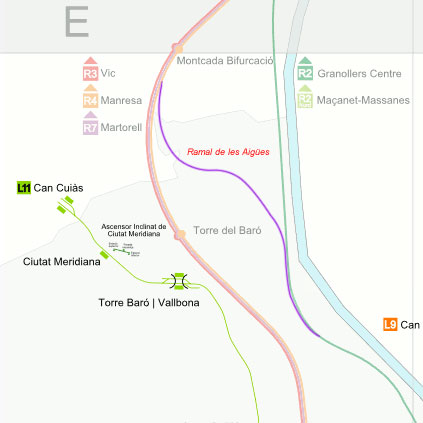

Bones pcongre.
El ramal de les Aigües, més o menys, seria la línia morada que he pintat sobre el teu plànol. L'he fet solapant el teu plànol sobre una imatge de Google Maps de la zona i resseguint el traçat del ramal.
Quan vivia a Montcada i agafava sovint l'antiga C-2 per anar a treballar, em preguntava d'on coi venien aquelles vies que s'ajuntaven a la línia de França...
Edito:
Gràcies per l'aclariment sobre els trams inaugurats de cada línia!
Edito:
- Ramal de les Aigües (Sant Andreu Comtal - Montcada Bifurcació)
- ramal_aigues.jpg (24.96 KiB) Visualitzat 11057 cops
