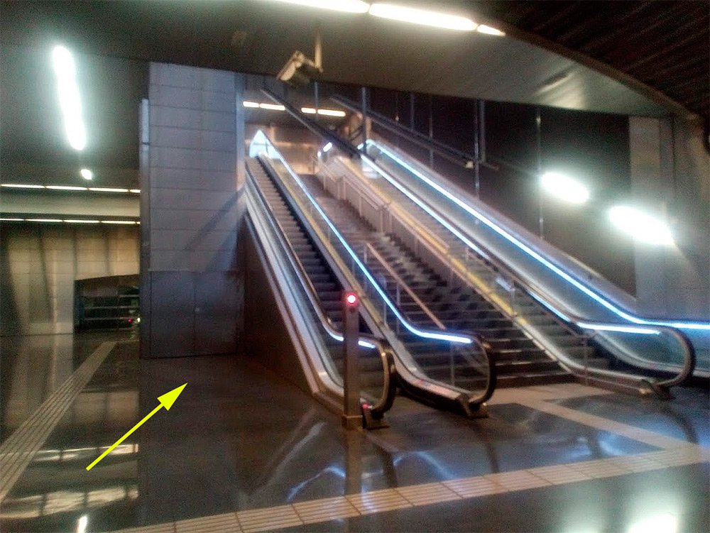

I no creus que potser això denota que l'estació està mal dissenyada? Per què un arquitecte o polític ha de decidir que els usuaris han de perdre el temps donant voltes per les escales quan hi ha solucions millors? És normal que passin aquestes baralles, i són signe inequívoc de que alguna cosa no funciona i de que l'estació no s'ha dissenyat pensant en les necessitats dels usuaris.Miquel ha escrit: 02 oct. 2019, 19:59La cua de l'ascensor és per culpa de la gent que pot anar per les escales, que el satura. Aquesta tarda mateix ja he vist (per enèsima vegada) una petita baralla verbal entre usuaris, per a que deixin passar primer la gent amb cadira de rodes i cotxets.
Per cert, si us hi fixeu hi ha lloc de sobres per posar dos ascensors d'alta capacitat al forat central de les escales. Sembla com si a última hora haguessin decidit no posar-los per estalviar-se diners o alguna cosa així:

Jo crec que el que realment fa pesades les escales mecàniques d'aquest tipus d'estacions no és la profunditat, sinó la forma com estan instal·lades. Si heu anat a Moscú o Londres, les profunditats són similars, però només hi ha un sol tram d'escala mecànica, molt llarga, però una, i jo crec que això la fa molt més agradable i factible per la gent. En canvi aqui les posen d'aquesta manera que sembla un cargol sense fi que psicològicament és més dur.
És cert que la gent prefereix ascensor a escala mecànica, però si aquesta està ben instal·lada, el 99% de la gent va per l'escala pel fet de que no ha d'esperar i a l'ascensor si. En canvi, si l'escala està mal instal·lada, ja és una altra cosa.
A més, la col·locació de les escales en X, no només la fa més pesada mentalment sinó que es tarda més que si fos un sol tram ja que a cada inici i final d'escala s'ha de caminar uns metres. A més a més, és més car de mantenir 12 escales -per curtes que siguin- que 2 de llargues.
Jo crec que per tal d'abaratir l'obra -i perquè en algun lloc no es podia- van evitar fer pous en diagonal i els van fer tots en vertical, però clar, això impossibilita escales d'un sol tram. Al crossrail londinenc els pous són en diagonal i les escales d'un o dos trams. Mateixes profunditats, però allí és molt més còmode agafar les escales mecàniques. I una altra cosa que s'hauria de fer és amagar una mica els ascensors.

Sí, jo també penso que si s'haguessin fet pous diagonals amb 3-4 escales d'accés seria millor, però els hi veig dos desavantatges. El primer, que si s'espatlla una de les escales llargues deixes sense servei al 30-50% de les escales, depenent de quantes hi hagi (amb el que això podria suposar a algunes estacions com Sarrià o Sagrera) i, per altra banda, aquestes escales sovint provoquen mareig perquè realment no veus el final (a més que van hiper ràpides, com al metro de Budapest). Potser una bona solució als pous de la L9 hagués estat posar-les "rodejant" les parets del pou i al mig els dos ascensors, però això ja és fer volar coloms perquè no soc enginyerbigcoaster ha escrit: 03 oct. 2019, 18:38 Jo crec que el que realment fa pesades les escales mecàniques d'aquest tipus d'estacions no és la profunditat, sinó la forma com estan instal·lades. Si heu anat a Moscú o Londres, les profunditats són similars, però només hi ha un sol tram d'escala mecànica, molt llarga, però una, i jo crec que això la fa molt més agradable i factible per la gent. En canvi aqui les posen d'aquesta manera que sembla un cargol sense fi que psicològicament és més dur.
En qualsevol cas, la histèria i la psicosi col·lectiva i política de l'esfondrament del Carmel va obligar a refer tots els projectes constructius en marxa, ja sigui modificant els pous o augmentant la profunditat de la línia a alguns trams (+ profunditat és + seguretat però també + temps per entrar i sortir). Va ser una por ben legítima perquè es van esfondrar dos edificis sencers, però això ha provocat de retruc un augment dels temps de viatge entre el carrer i les andanes a la L9. És el que hi ha.
A moltes estacions s'ha fet així a propòsit per desincenvitar l'ús dels ascensors a les persones que realment no els necessiten, i així intentar que agafin les escales (a La Sagrera per exemple s'ha fet).Aeduh ha escrit: 03 oct. 2019, 19:06 També s'ha de dir que els ascensor de la L9 son molt lents al obrir i tancar portes. A més, a vegades entres en un cicle infinit de no poder baixar perquè va arribant un regueró petit i constant de persones que volen entrar. Bastant exasperant.
