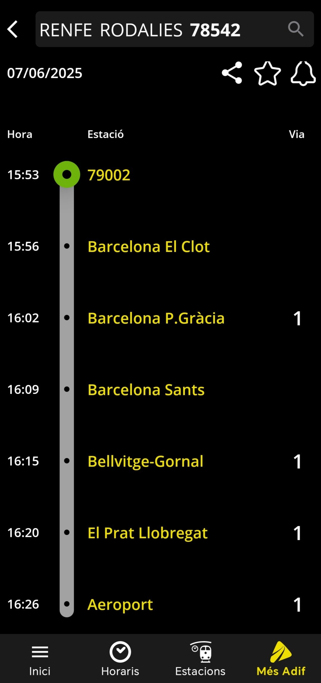

Aquest cap de setmana, els trens de l'Aeroport finalitzen/reboten a La Sagrera (79002):
Screenshot_20250607_150909_com_adif_elcanomovil_MainActivity_edit_396189608612561.jpg
Screenshot_20250607_150947_com_adif_elcanomovil_MainActivity_edit_396225156917808.jpg
Ara s'entén per què surt l'estació als sistemes d'informació. :P Fins i tot ha aparegut a l'app de l'AMB!!
