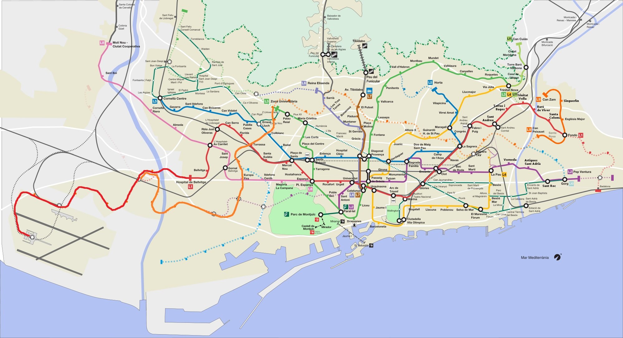

1 Enllaçar l'L1 amb el traçat de l'L9 a l'Estació d'El Prat i passar el tram fins a l'Aeroport a l'L1 enlloc de l'L9, la qual cosa deixaria uns traçats una mica menys absurds.

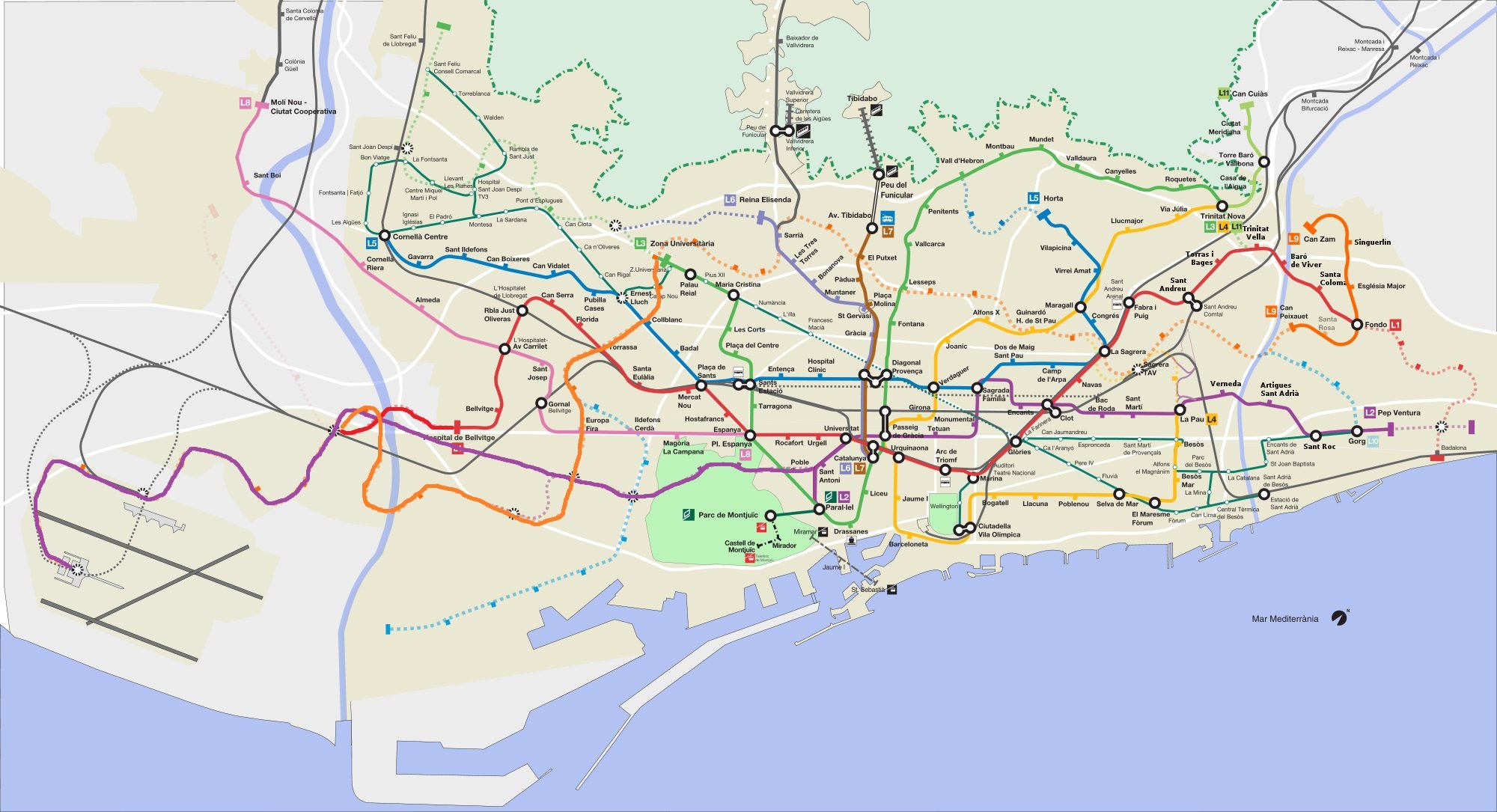

2 Fer el perllongament de l'L2 pèro des-de Poble Sec com a línia ràpida amb el mínim de parades i enllaçar aquesta amb el túnel de l'L9 entre Estació El Prat i Aeroport. A El Prat quedaria un intercanviador entre L2, L9 i L1 i Rodalies.
La segona opció es més megalòmana i realment termina sent una mica redundant amb el nou accés de Rodalies a l'aeroport. Hauria estat millor no fer aquella nova línia de Rodalies (deixar només el ramal antic), deixar l'L9 fins a El Prat, i fer l'L2 com a Metro exprés a l'Aeroport. Llavors jo soc generalment contrari a qualsevol perllongament de l'L2 al costat Llobregat. La primera opció en canvi em semblaria realista i útil, no sé que en penseu...
La proposta seria bona si no fos per diversos problemes
O bé fem una renovació de vies, amples, material rodant i automatització i infraestructura en general a la L1 o involucionem la L9 a la part traspassada. Fer-ho en dues parades i mitja, com jo he proposat encara, però fer-ho en els quasi 10 km que tu proposes seria una mesura molt impopular, políticament impensable. Per tant, amb la primera opció, Vols dir que estalviem diners?
La L1 és la línia més demandada, però tantissima oferta a l'aeroport... ho veig molt ineficient, la L9 tindrà una demanda més adient al transport per al prat i l'aeroport. És cert que es poden fer trajectes curts, però això requereix programar-ho i cotxeres
quan una linia de metro és massa llarga?
La conclusió es que probablement no es farà mai de la vida cap arranjament. i que l'actual ampliació de la L1 es fa així per barata i no per correcta. Si fos per correcta, es recuperaria la idea original que cobreix totes les necessitats i millora el servei de la L9

un Ànec ha escrit: 13 nov. 2024, 12:59 La proposta seria bona si no fos per diversos problemes
Si el túnel de l'L9 es suficientment ample per trens de l'L1, no crec que canviar l'ample i la senyalització sigui exorbitantment car. Ara, fer un túnel adicional per sota de la zona urbana d'El Prat encara que sigui curtet si em sembla bastant percal.
El tema de que seria "impopular, políticament impensable", des-de sempre s'ha dit que una falla de l'L9 arribant a l'Aeroport es que no va cap al centre de Barcelona. Per això hi ha el projecte d'enllaçar l'L2 i portar-la també a l'Aeroport. Passant el túnel a l'L1 resoldria aquest problema, deixant un bon Metro amb connexió directe cap al centre de BCN. Estic convençut que seria molt més impopular fer un túnel completament nou com dient "es que ho vam fer malament i ara l'hem de corregir". Al menys el canvi a L1 el pots vendre com una millora.
un Ànec ha escrit: 13 nov. 2024, 12:59 La L1 és la línia més demandada, però tantissima oferta a l'aeroport... ho veig molt ineficient, la L9 tindrà una demanda més adient al transport per al prat i l'aeroport. És cert que es poden fer trajectes curts, però això requereix programar-ho i cotxeres
Com ja deia, des-del començament ja s'ha dit que va ser un nyap portar la línia de Metro "orbital" a l'aeroport, que es va fer per ajuntar projectes i fer-ho tot de cop.
un Ànec ha escrit: 13 nov. 2024, 12:59 quan una linia de metro és massa llarga?
No ho sé, pèro l'L1 té 20 km, i l'L9 quan estigui finalitzada en tindrà 47. Encara passant el trajecte a l'Aeroport a l'L1 crec que l'L1 no seria més llarga que l'L9.
un Ànec ha escrit: 13 nov. 2024, 12:59 La conclusió es que probablement no es farà mai de la vida cap arranjament. i que l'actual ampliació de la L1 es fa així per barata i no per correcta. Si fos per correcta, es recuperaria la idea original que cobreix totes les necessitats i millora el servei de la L9
offtopic: voto per reanomenar la parada de Cèntric a Lleida, el carrer es força important i conegut a la població i és l'única que ens manca a la xarxa de metro de les capitals de província :D
Es el que té fer infraestructures segons criteris massa polítics. Al menys amb el revolt del Tram per evitar Laureà Miró no hi ha la sensació d'haver-se gastat una millonada inútilment, i de fet si es fa mai el pas directe igualment es pot veure d'aprofitar aquell ramal. Amb el Metro, difícil una cosa així.

PizzaiPinya24 ha escrit: 09 maig 2024, 00:15 Alguna vegada s'ha proposat per aquí que, quan s'allargui la L2, convindria fer un nou túnel sota El Prat per escurçar el trajecte fins l'aeroport, deixant la L9 com a línia "lenta". Bé, doncs la meva proposta consisteix a fer passar també la L9 per aquest nou túnel, i en canvi fer que el servei a El Prat el faci la L1 en un servei de bucle.
En comptes d'allargar la L1 fins l'estació de Rodalies, s'hauria de connectar (amb o sense salt de moltó, segons les freqüències que es volguessin) al túnel existent de la L9, a l'alçada de la corba de La Ribera. Així, cada 2 trens, un faria el bucle en sentit horari (L1a) i l'altre en sentit antihorari (L1b). Després, "només" quedaria fer un túnel de 4 vies (2 L1 i 2 L9) sota la B25 (1,5km aprox.), amb una parada just al mig del nou túnel, entre les carreteres de la Marina i la Bunyola, tancant el bucle entre Cèntric i Les Moreres.
Quedaria un esquema de parades així:
  • L1a: ...->Hosp. Bellvitge->Les Moreres->Nova estació->Cèntric->El Prat->La Ribera->Hosp. Bellvitge->...
  • L1b: ...->Hosp. Bellvitge->La Ribera->El Prat->Cèntric->Nova estació->Les Moreres->Hosp. Bellvitge->...
  • L9: ...->Mercabarna->Nova estació->Parc Nou->... i viceversa
Un altre aspecte important és el temps de viatge: amb el meravellós mapa del temps de viatge de la PTP, podem veure que en el trajecte fins a Torrassa (des de Cèntric, la parada més allunyada possible), amb L9 trigues 18 minuts. Si ho féssim amb L1, i tenint en compte un temps de 5 minuts entre El Prat i Hosp. Bellvitge (amb La Ribera pel mig), trigaríem... 16 minuts!!! Fins i tot guanyem temps, i si vols anar al centre t'estalvies el transbordament!
Evidentment, s'haurien de canviar totes les vies per adaptar-les a l'ample L1. I l'únic que no tinc clar, i que ho podria llençar tot en orris, és precisament si els trens hi cabrien pels túnels xd. Una ullada ràpida a secció del túnel a trenscat em fa pensar que sí que hi cabrien, però potser m'equivoco. Què en penseu de la proposta??
La principal diferència amb la resta de propostes que s'han comentat ara és que aprofita el 100% dels túnels actuals, però sense deixar d'enviar la L9 (i futura L2 d'aquí 942032 anys) a l'aeroport.
