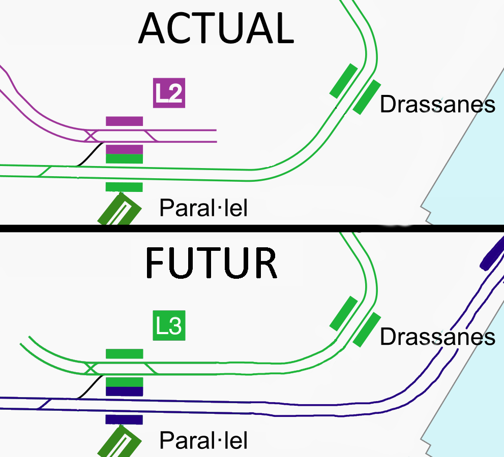

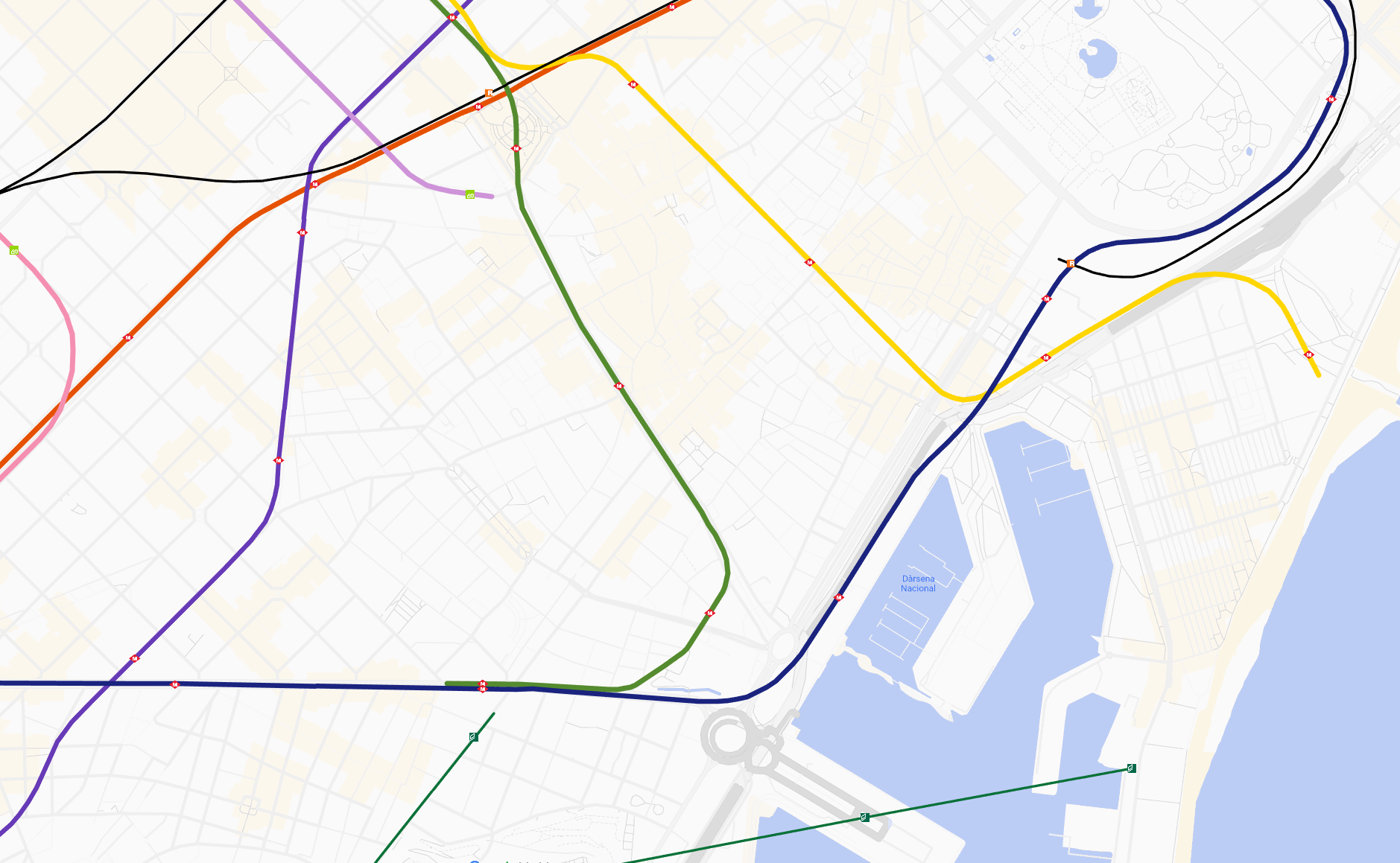

Vinc amb una altra proposta per al metro. Avui en dia, les connexions de la L4 des del mar son poc atractives. Per això proposo una nova línia que vagi al costat de la Ronda Litoral, absorbint parts de la L3 i la L4, fent els recorreguts més rectilinis. El nou túnel seria d'uns 2km, amb noves parades a Drassanes i l'Estació de França, on es podria convertir en un macrointercanviador. M'he centrat en fer el recorregut més econòmic i sense afectacions.

marcmarti ha escrit: 03 des. 2025, 21:44 Hola a tothom,
Home, no està malament com a idea, suposaria un canvi de pradigma de cara al futur del nostre metro, es pot portar la L4 al centre de Montcada aprofitant l'espai que deixaria el projecte del túnel de rodalies sota el turó i la L3 miraria cap a Badalona, a més una linia pel futur tunel de mundet no es quedaria a Glòries sino que buscaria la Llacuna
Per un costat no és dolenta la proposta, també seria compatible amb recuperar la bifurcació Aragó (i deixar la part superior de l'L4 per la proposta que vaig fer de convertir-la en el tram urbà d'un nou sistema de tren suburbà :D).
Ara, dues coses van en contra: primer, la poca demanda pel transport transversal per la part baixa; i segon que deixaria la part baixa de l'L4 (de Barceloneta a La Pau) sense accés directe al centre. Per això jo em pronunciaria contrari i en favor del perllongament del tram cap a Drassanes (passant per deviant i no darrera el parc de la Ciutadella). Senpre hi hauria possibilitat d'extendre el tram també en paral·lel a la costa en direcció Poblenou i Diagonal Mar.
Una opció potser interessant però segurament massa complex seria fer un sistema de línies solapades: l'L3 "sud" (venint de ZU i Sants) es bifurca cap a la L3 "nord" i cap a la teva proposta de costa-Poblenou-La Pau; l'L3 nord es bifurca a Aragó, la meitat de trens van cap a l'L3 sud, l'altre meitat cap a Urquinaona-Barceloneta-Poblenou-La Pau. I l'L4 "nord" és la suma de trens provenents de l'L3 "sud" i de Urquinaona.
I de nou, la part superior de l'L4 queda separat per convertir-se en l'accés per trens suburbans.
