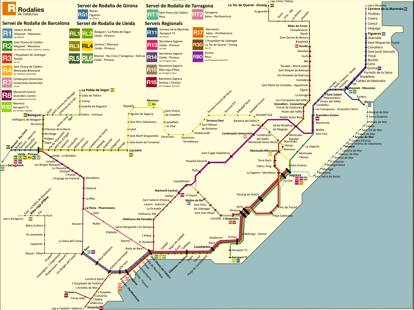

Aquí teniu un mapa de com quedarien les línies i els seus amples i estacions: https://www.google.com/maps/d/edit?mid= ... sp=sharing
Un cop mencionades les actuacions a fer en infraestructura, explicaré el servei proposat per a les línies de Rodalies i Regionals. Primer de tot, considerar que tal como proposa la PTP i per els mateixos motius, es proposa un servei ferroviari cadenciat a totes les línies de Rodalies i Regionals.
Aquí teniu el mapa complet de totes les línies de rodalies i regionals proposades:
Per tal d’augmentar la capacitat dels dos túnels ferroviaris de Barcelona es proposa deixar sense servei la Bifurcació Aragó per eliminar cisallaments a nivell que redueixen la capacitat del túnel d’Aragó. Això deixaria sense servei l’estació de França però aquesta i els seus ramals no serien desmantellats. Les rotacions de trens cap al sud es durien a terme a les estacions de Sant Andreu, Montcada Bifurcació i La Sagrera.
En el següent document veureu esquemes de cada línia amb els seus diferents serveis i parades:
Línies i Serveis.pdf
(1.67 MiB) S’ha baixat 8 vegades
Comencem per els serveis de rodalia de Barcelona. La R1 recorreria el Maresme fins al Baix Llobregat passant pel túnel de Plaça Catalunya com fins ara, amb 4 serveis diferents, tots fent parada a tot arreu ja que la infraestructura ara mateix no permet serveis semidirectes:
• Mataró → Molins de Rei (2 trens per hora)
• Arenys de Mar → Molins de Rei (2 trens per hora)
• Blanes → Molins de Rei (1 tren per hora)
• Maçanet – Massanes → Molins de Rei (1 tren per hora)
D’aquesta manera s’aconsegueix una freqüència de 10 minuts entre Mataró i Molins de Rei, de 20 minuts entre Arenys i Mataró, de 30 minuts entre Blanes i Arenys i de 60 minuts entre Blanes i Maçanet. Coordinació horària R11 – R1 – R2 a Maçanet per permetre intercanvis entre les tres línies.
La R2, actualment dividida en 3 trams tornaria convertir-se en una sola línia i deixaria de donar servei a l’Aeroport. Aprofitant l’augment de vies dels extrems de la línia, la R2 tindrà serveis semidirectes. La línia també absorbiria el tram Sant Celoni – Maçanet de la R11. Es proposen 4 tipus de serveis:
• Granollers Centre → Castelldefels (2 trens per hora, parada a totes les estacions)
• Sant Celoni → Vilanova i la Geltrú (2 trens per hora, parada a totes les estacions)
• Maçanet – Massanes → Sant Vicenç de Calders (1 tren per hora, semidirecte entre Sitges i El Prat i entre Granollers Centre i Barcelona)
• Maçanet – Massanes → Sant Vicenç de Calders (1 tren per hora, semidirecte entre Sitges i El Prat i entre Sant Celoni i Barcelona)
D’aquesta manera s’aconsegueix freqüències de 15 minuts entre Granollers i Vilanova i de 30 minuts entre Vilanova i Sant Vicenç i Sant Celoni i Maçanet.
Aprofitant el desdoblament de la línia, la R3 augmentaria la seva freqüència i els serveis que vagin més enllà de Vic i Torelló serien considerats com a trens regionals sota la línia R30. Es proposen 3 tipus de serveis:
• Granollers – Canovelles → L’Hospitalet (2 trens per hora)
• Vic → L’Hospitalet (1 tren per hora)
• Torelló → L’Hospitalet (1 tren per hora)
D’aquesta manera s’aconsegueix freqüències de 15 minuts entre Granollers – Canovelles i L’Hospitalet, i de 30 minuts entre Granollers – Canovelles i Vic / Torelló.
Pel que fa a la R4, aquesta es segregaria en dos línies diferents. El tram sud, que anomenarem R4 o R4 Sud seria el que connecta Barcelona i el Penedès passant pel Baix Llobregat. Es proposen 2 serveis:
• Montcada Bifurcació → Martorell Central (2 trens per hora)
• Montcada Bifurcació → Sant Vicenç de Calders (2 trens per hora)
D’aquesta manera s’aconsegueix freqüències de 15 minuts entre Martorell i Montcada Bifurcació i de 30 minuts entre Martorell i Sant Vicenç de Calders.
La part nord de la línia seria la que donaria servei a l’aeroport anant pel túnel d’Aragó gràcies a la Bifurcació de les Aigües. S’anomenaria R4 nord o R10 i substituiria la llançadora de la R-Aeroport. Es proposen dos tipus de serveis:
• Terrassa Oest → Aeroport T1 (4 trens per hora)
• Manresa → Aeroport T1 (2 trens per hora)
D’aquesta manera s’aconsegueix freqüències de 10 minuts entre Terrassa Oest i Aeroport T1 i de 30 minuts entre Terrassa Oest i Manresa.
La R7 es convertiria en una línia circular per Collserola, que connectaria el Baix Llobregat amb el Vallès i la UAB sense passar per Barcelona. Amb una freqüència de 30 minuts.
La R8 es potenciaria amb la construcció dels 4 intercanviadors de Santa Perpetua, Riu Sec, Volpelleres i Hospital General. Tindria una freqüència d’una hora cadenciat amb el nou servei regional R80.
Ara anem als serveis regionals. La R11 es subdividiria en dos tipus de serveis, cadascun amb una freqüència d’una hora: un regional que acabaria a Figueres i que faria totes les parades entre Maçanet i Figueres, i un regional exprés que seria semidirecte fins a Figueres i després faria totes les parades fins a Cervera de la Marenda. S’allibera aquesta línia del tram Maçanet – Sant Celoni que passarà a estar cobert per la R2. Aquest esquema i freqüència de serveis permetria 2 trens per hora cap a Barcelona des de Girona i Figueres, i la R11 regional estaria cadenciada amb la RG1 de manera que tindríem un servei cada 30 minuts entre Maçanet i Figueres. Davant la falta de vies a Sants es proposa que els R11 vagin fins a El Prat i l’Aeroport a fer les rotacions cap al nord.
La R13 augmentaria els seus serveis comercials, amb serveis Picamoixons → Barcelona i Lleida → Barcelona intercalant-se cada 2 hores, de manera que de Picamoixons i Valls estaran connectats amb Barcelona cada 1 hora, i des de Lleida cada 2 hores. La R13 i la R14 estaran cadenciades en el seu tram comú fent que tinguin un servei cada 1 hora entre Picamoixons i Lleida.
La R14 també augmentaria els seus serveis comercials i seria la línia de regional que faci totes les parades des de Sant Vicenç de Calders, amb serveis Picamoixons → Barcelona i Lleida → Barcelona intercalant-se cada 2 hores. Estaria cadenciat amb la R13 i amb les altres línies regionals i de rodalia de Tarragona en els seus trams comuns. D’aquesta manera la R14 seria una línia que serveixi a la vegada de rodalia de Lleida, de rodalia de Tarragona, de regional entre Tarragona i Lleida i de regional amb parada a totes les estacions del Camp de Tarragona cap a Barcelona (amb freqüència d’1 hora), assumint les parades entre Tarragona i Sant Vicenç d’altres línies regionals.
La R15 doncs es convertiria en el regional exprés per a Tarragona i Reus, saltant-se les parades entre Tarragona i Sant Vicenç. Tindríem una freqüència d’1 hora entre Barcelona i Reus i de 2 hores entre Reus i Riba-roja d’Ebre intercalant cada 2 hores serveis Reus → Barcelona i Riba-roja d’Ebre → Barcelona. D’aquesta manera la combinació R14 i R15 asseguren 2 connexions per hora entre Barcelona i Tarragona i Reus. Per aquest tram també circularien els trens de Mitjana Distància fins a Saragossa passant per Casp, però com que són poques circulacions diàries, estarien gestionats per Renfe i no la Generalitat i només farien poques parades a Catalunya, no ho menciono.
La R16 continuaria per la línia convencional després de canviar d’ample a Vila-seca. Es proposa una freqüència de 2 hores en tota la línia tenint en compte que també hi haurà trens d’alta velocitat que recorreran la línia exclusivament per alta velocitat. També s’allibera la R16 de les parades entre Tarragona i Sant Vicenç. Ara bé, tal com proposa la PTP, proposo un canvi d’explotació del ramal de Tortosa per reduir els temps de viatge a Ulldecona i al País Valencià, tant per aquesta línia com la resta de serveis d’aquest corredor. Proposo que la connexió amb Tortosa es faci amb un servei llançadora que contínuament estigui fent serveis L’Aldea  Tortosa, de manera que els trens del corredor mediterrani que facin parada a Tortosa, només parin a l’Aldea des d’on aquells passatgers que vulguin anar a Tortosa faran el transbord amb el servei llançadora que els durà allà. D’aquesta manera, els passatgers que vagin a Ulldecona, Vinaròs o més enllà, no perdran 30 minuts fent el viatge d’anada i tornada a Tortosa. Com que aquest servei llançadora es pot fer amb una unitat de tren senzill de rodalia, es proposa mantenir un ample mixt en aquest ramal. Es proposa que la R16 acabi els seus serveis a Vinaròs, on enllaçarà amb els serveis regionals del País Valencià.
La R17 però veuria reduïda les seves circulacions a una sola circulació Barcelona – PortAventura a l’hora d’obertura del parc i una de tornada a l’hora de tancament del parc, amb la resta de connexions fent-se a partir d’enllaços entre els serveis regionals de Tarragona i Vila-seca amb el parc a través del futur TramCamp i la RT2.
Els serveis de la R3 que vagin més enllà de Vic i Torelló serien reanomenats com a servei regional R30, i que a la vegada servirien com a serveis semidirectes des de Vic, més ràpids que els rodalies que paren a totes les estacions. Aconseguiriem una freqüència de 1 hora de Barcelona a Ripoll i Ribes de Freser, i de 2 hores fins a la Tor de Querol, intercalant cada 2 hores serveis Barcelona → Ribes de Freser i serveis Barcelona → La Tor de Querol.
I finalment, com la PTP proposo un nou servei regional anomenat R80 que circuli de Girona a Reus sense passar per Barcelona i parant a les principals estacions i intercanviadors, vertebrant tot el país de forma paral·lela a l’AP7. Tindria una freqüència de 1 hora cadenciat amb la R8 amb qui compartiria un tronc comú.
Els serveis de rodalia de Girona, Lleida i Tarragona serien doncs complementaris als serveis regionals per assegurar freqüències horàries adients als seus nuclis.
Per Girona, la RG1 seria escurçada entre Blanes i Figueres i tindria una freqüència d’un tren per hora, cadenciada amb la R11 regional per tenir una freqüència de 30 minuts entre Maçanet i Figueres. També hi haurà coordinacions entre la RG1 i la R1 a Blanes i entre la RG1 i la R2 a Maçanet per afavorir enllaços entre línies.
Per a Tarragona, es proposa reformar la RT1 perquè faci recorreguts Sant Vicenç de Calders – Reus amb freqüències d’1 hora, cadenciades amb la R14 donant una freqüència de 30 minuts en aquest tram. La combinació de R14, R15, RT1 i R80 donaria una freqüència de 15 minuts entre Tarragona i Reus. També tindríem enllaços coordinats a Sant Vicenç amb la R2 i la R4. La RT2 seria un servei llançadora entre PortAventura i Tarragona, i tindria una freqüència de 30 minuts per assegurar enllaços entre els regionals que parin a Tarragona i aquesta línia.
Per a Lleida, la R13 i la R14 estarien cadenciades assegurant una freqüència d’una 1 hora en el seu tram comú. També estarien coordinades entre elles a Picamoixons, multiplicant les combinacions cap a Valls, Barcelona, Tarragona i Lleida.
En el tram Manresa – Lleida, seguiríem amb els plans de FGC de fer-se càrrec del servei amb les línies RL3 fins a Cervera i RL4 fins a Manresa, o alternativament Terrassa Estació del Nord o com proposa la PTP fins a Sabadell Nord, on enllaçaria amb els FGC, sempre i quan no dificulti la operativa de la R10. D’aquesta manera tindríem freqüències d’1 hora entre Cervera i Lleida i de 2 hores entre Manresa i Cervera intercalant cada 2 hores serveis RL3 i RL4.
D’igual manera s’explotaria el servei entre La Pobla de Segur, Balaguer i Lleida, assegurant freqüències d’1 hora entre Balaguer i Lleida i de 2 hores fins la Pobla de Segur, intercalant cada 2 hores serveis RL1 i RL2.
Pel corredor Lleida – Montsó, es proposa tal com demana la PTP i el Pla de Serveis, la creació d’una nova línia de rodalies que asseguri una freqüència d’1 hora amb Montsó. Es proposa crear una RL5 que vagi de Montsó a Lleida, i una RL6 (que s’anomenaria Línia 38 de Media Distancia a Aragó) que vagi de Lleida a Saragossa passant per Montsó, intercalant les dues línies cada 2 hores i integrant els serveis regionals i de rodalia de Lleida i Saragossa. Si el govern d’Aragó i Renfe es neguen a oferir aquest servei, per raons polítiques principalment, doncs llavors proposo allargar la RL3 i RL4 operades per FGC fins Almacelles i ja s’apanyaran des d’Aragó.
Finalment també proposo una millor coordinació amb els serveis interregionals en aquelles estacions frontereres. D’aquesta manera la connexió amb França milloraria si els serveis francesos TER acabessin a Portbou i els serveis catalans a Cervera de la Marenda i hi hagués coordinació en els enllaços entre ambdós. El mateix a la Cerdanya, amb els serveis catalans acabant a La Tor de Querol, on enllaçaria amb el tren groc, i els serveis francesos acabant a Puigcerdà reobrint la línia en ample internacional. La R16 es proposa que acabi a Vinaròs mentre que el serveis regionals del País Valencià s’allarguin de Vinaròs a L’Aldea, almenys cada 2 hores, multiplicant els enllaços amb el País Valencià. El mateix passa a l’Aragó amb la creació de les línies RL5 i RL6.
La combinació de regionals i rodalies al passar per Barcelona em dona que pel túnel de Plaça Catalunya hi passarien 17 trens per hora (6 R1, 4 R3, 4 R4, 2 R7 i 1 R30) mentre que pel túnel d’Aragó hi passarien uns 17/18 trens per hora (6 R2, 6 R10, 2 R11, 1 R13, 1 R14, 1 R15 i depèn de la hora 1 R16 i/o 1 R17). Estaríem doncs propers al límit de 20 trens per hora, però amb marge encara per no col·lapsar els túnels.
Fins aquí la meva proposta, havia pensat fins i tot de fer una proposta d’horaris per totes les línies però em portaria molta feina, així que ho deixo aparcat de moment. Espero que us agradi, estic obert a comentaris, propostes, millores, etc., tot i que més o menys són totes propostes ja fetes al llarg del temps tant per aquest fòrum com per altres organitzacions i persones, ja que és una proposta relativament senzilla d’aplicar d’aquí al 2035 i de mínims i que si no es fa és per manca de voluntat política. Ja més endavant faré les meves propostes d’ampliació de la xarxa convencional, que ja difereixen més de les idees oficials polítiques com l’ETF o la LOF.
