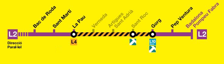

Afectacions a l'L2 de metro
Des del 2 de novembre, i fins a la finalització del servei del 3 de desembre de 2026, el tram de l'L2 entre La Pau i Gorg quedarà sense servei per treballs a la infraestructura.
La línia funcionarà amb normalitat des de Paral·lel a La Pau, i des de Gorg a Badalona | Pompeu Fabra.

La L2 del metro estará cortada durante un mes entre La Pau y Gorg por fisuras en la base del túnel
Carlos Márquez Daniel
Barcelona
29/10/2026 11:20 Actualizado 29/10/2026 11:53
La línea 2 del metro de Barcelona inicia el próximo lunes 2 de noviembre un corte de un mes para reparar unas grietas en la losa del túnel de la infraestructura a la altura de la estación de Artigues-Sant Adrià. El trazado quedará partido en dos después de que en la última semana los trenes hayan tenido que circular por este tramo a 15 kilómetros por hora por razones de seguridad. Tras el temporal de la primera semana de octubre que llevó el Besòs al borde del desborde, TMB detectó las fisuras en la galería y optó por mantener el servicio y realizar inyecciones nocturnas de cemento. No se llegó a cortar, pero ahora se ha decidido pasar de la solución provisional a la respuesta estructural, interviniendo en 50 metros de túnel.
El corte de la L2 y sus servicios de transporte público alternativosTMB

La incidencia, que podría tener relación con los tremendos aguaceros caídos en la primera semana de octubre, ha obligado a reducir drásticamente la velocidad entre Artigues y la siguiente parada en dirección a Badalona, Sant Roc. El túnel se construyó en los años 80 y está bajo el nivel freático. Las fisuras se detectaron en una revisión rutinaria y desde entonces, según Flores, se ha realizado un control constante de la incidencia, que no ha ido a más “y en ningún momento ha supuesto un problema de seguridad para los viajeros”. La vía, de hecho, no se ha movido.
El problema, ha compartido David Prat, director de la red de metro de TMB, es la presión que el agua ejercía sobre la parte inferior, donde una contravuelta habría cedido, dañando la base de mortero -la losa- sita justo bajo las vías. Se podría acumular cemento en el punto en el que se han detectado las grietas, pero eso no evitaría, ha señalado Flores, que en seis meses el problema se reproduzca un poco más adelante. De ahí que se haya optado por la opción conservadora de cerrar la línea e intervenir en 50 metros de túnel, más o menos bajo el cruce de la avenida Alfons XII y la calle Mariscal Cabanes, en Sant Adrià de Besòs.
