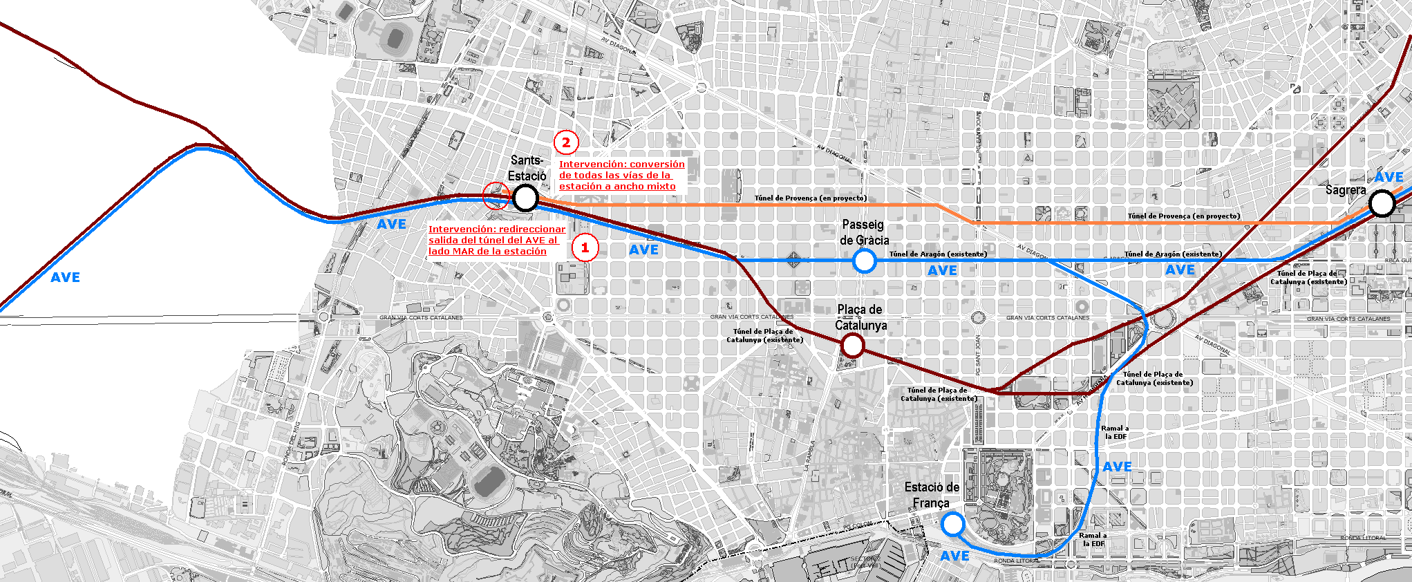

De tal manera que tendríamos:
1º) Túnel de Aragón: tendría ancho de vía mixto y por aquí pasaría el AVE, los regionales de todo tipo, las líneas de largo recorrido, circulaciones exprés al aeropuerto de forma directa, tendríamos acceso al ramal de la Estación de Francia si es que se quisiese conservar y por tanto capacidad en el futuro de disponer de una tercera estación de regionales y alta velocidad si con Sagrera y Sants no fuese suficiente y ahorraríamos a la ciudad y a las arcas públicas el gasto innecesario de 250 M€ del ala, que luego, entre pitos y flautas, no se sabe por qué pero siempre se nos van a 300 M€ ó incluso más.
2º) Túnel de Pza. Cataluña: conservaría inicialmente el ancho ibérico pero teniendo en mente la colocación de ancho mixto para el futuro pues en la propuesta de este forista de Sant Feliu las cercanías no van por aquí sino por donde deben ir. Por este corredor irían todas y cada una de las líneas de cercanías existentes eliminando el paso de las actuales C2 y C10 por Pº de Gracia. También pasarían por aquí, con lo cual, este pasillo ferroviario de doble vía albergaría las líneas 1, 2, 3, 4, 7 y 10 de cercanías. Es decir, un total de 6 líneas de cercanías, algo perfectamente posible y que ya se hace en otros corredores de BCN por donde pasan también ese nº de líneas. Adecuando los tiempos y horarios y no teniendo ya que compartir ese espacio con regionales, mercancías, etc. no habría problema alguno.
Y teniendo ya AVE por Aragón y cercanías por Pza. Cataluña, todo independizado y segregado, nos queda que se comprometan inversiones para lo siguiente a realizar en la ciudad: entregar también el túnel de Pza. Cataluña al AVE, regionales y demás posibilitando la entrada de directos y semidirectos por el túnel que habría quedado para las cercanías debido a que las mismas pasarían a circular por los dos nuevos túneles que la ciudad necesita, el de Diagonal y el de Gran Vía.
Fantasioso para algunos, muy necesario para otros y completamente indiferente para otros muchos que ahora estarán viendo Gran Hermano o preparándose para pasarse toda la noche en la discoteca al lado de un altavoz escuchando tatachún tatachún hasta vomitar o hasta que amanezca y a quienes el tema ferroviario les importa solamente cuando ven que el tren que iban a coger no llega o llega tarde.
Os coloco un esquemilla ADJUNTO del tema...
Pulutant, también se puede hacer en el túnel de Aragon exactamente lo mismo porque como no tendría que haber problemas con la electrificación y estaría todo unificado a 25 kv ya no sería problema el asunto...sequera ha escrit:Lo del tercer carril solo lo pondran si hacen el bucle.....y para entonces ya no tendria que haber problemas con la electrificación. O sea ya estaria unificado todo a 25kv...

El cizallamiento seria muy jodido .....Santfeliuenc ha escrit:Hola,
Por el mismo motivo, ahora los cercanias de manresa no pueden ir a Sitges.
Por eso es imposible lo que comentas, incluso unificando la electrificacion a 25 kv, sin contar con el tráfico existente, donde no habria surcos libres....
No insistas, el tunel por provenza, tal y como han configurado la entrada a Sants, es imprescindible. Por mucho que nos pese.

Pues muy sencillo:Santfeliuenc ha escrit: Vale, y esa es tu opinión y no la de otros, que te preguntamos, al menos en mi caso cosas como ¿por qué insistes en que es irrealizable cuando no lo es?
Pasar el AVE por Passeig de Gracia es irrealizable e imposible por:
1.-El AVE está en Sants en el lado montaña, vias 1 a 6
2.-La salida natural al besos desde Sants , con esa configuración, es por la calle provenza o similar, pero siempre seria el primer tunel , empezando a contar desde el lado montaña. Luego encontrariamos la rampa del tunel de Plaza Catalunya, que se adentra toda Av. Roma, casi hasta c/aragón, y por ultimo el tunel de passeig de gracia en el lado mar.
3.-Los sistemas actuales de LAV y el resto son diferentes, en electrificación y ancho de via, por tanto incompatible para el servicio.
4.-El tunel de Catalunya destinado exclusivamente a rodalies con altas frecuencia y P. de Gracia a rodalies, regionals y larga distancia.
5.-No construir el tunel de LAV implica dejar Sants el fondo de saco ,
6.-Sin tunel de provenza, las vias LAV no pueden redireccionarse a P.Gracia por cizallamiento de vias de Catalunya y vias de P.Gracia, con la incompatibilidad de sistema de electrificación (25kv-3kv)
7.-El tercer carril tampoco aporta una solución, ya que existiria el problema de electrificación.
8.-Aún teniendo resuelto electrificación y via, el cizallamiento imposibilita la explotación de la LAV con las altas frecuencias que se preveen.
9.-Las altas frecuencias de servicios imposibilitan , en el remoto caso de compatibilidad entre LAV y convencional, compartir infraestructura con rodalies y AVE.
10.-Solo recordar que el sistema LAV de Barcelona tendrá
Puente Ferroviario entre Madrid y Barcelona: cada 15 minutos
Trenes transversales
Trenes hoteles
AVE a Europa
Corredor Mediterraneo
Ah¡ y si tienes en la cabeza la construcción de un salto de carnero bajo Av. Roma y carrer Aragó, para pasar por debajo del tunel de Catalunya y del tunel de Aragó, para redireccionar la LAV.....Esto seria muchisimo más caro que el actual tunel proyectado. Y además se tendria que iniciar igual que el actual tunel, en provenza...con la dificultad que tendria que enlazar casi en superficie con la linea de P.Gracia en el carrer Aragó (que no se si sabes , que va a ras de suelo, es una trinchera cubierta.....Así que o derribamos unos cuantos edificios del carrer aragó, unas cuantas manzanas. O no va a poder ser.
Bueno si...hacemos el tunel por provenza y en lugar de enlazar con el tunel de P.Gracia lo alargamos hasta Sagrera y listo.
Necesitas más argumentos?
- Santfeliuenc
- Entrades: 3520
De todas formas hay muchas opciones que se podrían llevar a cabo en la salida de Sants y que para nada son tan caras ni imposibles ni tienen por qué empezar en Provenza... pero como no estamos en eso... pues no aplica.
Y ASÍ TENDRÍAMOS ALGO SIMILAR A ESTO
Si dejas las cosas como están y no tocas nada conformándote, SÍ. Pero precisamente la propuesta que te estoy poniendo encima de la mesa se basa en cambiar este punto "1" con lo cual todo lo que viene después no ha lugar ni tiene razón de ser quedándose en meras excusas para no llevar a cabo la propuesta. Por si no se entendió antes, la propuesta se basa en cambiar el acceso a Sants del AVE para que en lugar de que el AVE esté en Sants en el lado montaña, esté en el lado mar. Más barato que un túnel nuevo, más rápido y sin cizallamientos en la salida.sequera ha escrit:Pues muy sencillo:
Cambiando el acceso a Sants para que las vías UIC den al lado mar no ha lugar el punto 2.sequera ha escrit:2.-La salida natural al besos desde Sants , con esa configuración, es por la calle provenza o similar, pero siempre seria el primer tunel , empezando a contar desde el lado montaña. Luego encontrariamos la rampa del tunel de Plaza Catalunya, que se adentra toda Av. Roma, casi hasta c/aragón, y por ultimo el tunel de passeig de gracia en el lado mar.
Falso: en el ramal del aeropuerto que tan necesario ves para la intermodalidad "tren-avión" y al que no pones objección alguna, se implenterará una vía de ancho mixto por la que circularán sin problemas tanto trenes AVE de ancho UIC, como trenes de cercanías de ancho ibérico. Se puede hacer.sequera ha escrit:3.-Los sistemas actuales de LAV y el resto son diferentes, en electrificación y ancho de via, por tanto incompatible para el servicio.
Sí, eso es lo que yo digo, en el mensaje anterior salía explicado. Túnel de Aragón para AVE, largo recorrido, regionales y demás y el de Catalunya para las cercanías. Tú pones cercanías en el túnel de Aragón, yo me las llevo todas al otro.sequera ha escrit:4.-El tunel de Catalunya destinado exclusivamente a rodalies con altas frecuencia y P. de Gracia a rodalies, regionals y larga distancia.
Sants quedará igualmente en "cul-de-sac" desde que el AVE llegue a BCN y mientras dure la construcción de ese túnel innecesario de Provenza de manera temporal. Por lo tanto y como de todas formas va a haber un tiempo en el que Sants funcione así, que no tiene nada de malo mientras sea temporal ni nos vamos a morir ninguno porque eso pase, en ese tiempo, en lugar de construir un túnel innecesario, se puede cambiar perfectamente lo que se propone cambiar en el punto "1" respecto al acceso y "desembocadura" del túnel del AVE hacia las vías del lado mar en Sants.sequera ha escrit:5.-No construir el tunel de LAV implica dejar Sants el fondo de saco
Falso: puede hacerse sin problemas variando la premisa del punto "1" y haciendo que el túnel del AVE que entra en Sants acabe y desemboque en las vías del lado mar de la estación, ya que lo mismo les da viniendo de abajo salir hacia un lado que salir hacia el otro, ¿han salido al lado equivocado? que corrijan y salgan al bueno.sequera ha escrit:6.-Sin tunel de provenza, las vias LAV no pueden redireccionarse a P.Gracia por cizallamiento de vias de Catalunya y vias de P.Gracia, con la incompatibilidad de sistema de electrificación (25kv-3kv)
Me remito a la contestación sobre el ramal del aeropuerto y te recuerdo que tú mismo en un mensaje anterior de esta cadena has dicho que eso no era problema y te recuerdo también que estás de acuerdo con una ONG llamada PTP que defiende el AVE por Aragón y en la que según sus valedores hay infinidad de técnicos y personas que se tienen como que saben de lo que hablan que no ven objecciones ni problema alguno a que el AVE pase por Aragón. Se puede hacer.sequera ha escrit:7.-El tercer carril tampoco aporta una solución, ya que existiria el problema de electrificación.
Efectivamente, ahora ya ves en el principio de tu propia frase que no hay mayores problemas y que electrificación y vía estarían resueltos. Menos mal. Respecto a cizallamientos te vuelvo a decir que la propuesta consiste en variar la entrada a Sants que aún no está hecha y que desembocaría en la llegada de las vías UIC al lado contrario.sequera ha escrit:8.-Aún teniendo resuelto electrificación y via, el cizallamiento imposibilita la explotación de la LAV con las altas frecuencias que se preveen.
Es que yo no comparto infraestructura de AVE con cercanías "maifrén". El AVE iría por Aragón y las cercanías por Pza. Cataluña. El ancho mixto en el túnel de Aragón es para que coexistan en ese túnel AVE, regionales, largo recorrido y demás y y el ancho mixto en el túnel de Pza. Cataluña es para ponerle al asunto lo que los políticos actuales NO le ponen a nada, o sea, previsión de futuro. De momento pasarían por allí las cercanías exclusivamente pero, ¿y si un día pasa algo en el túnel de Aragón? alguna emergencia, por ejemplo ¿nos quedamos sin opciones? y obviamente y como en mi previsión de futuro está el crear sendos túneles urbanos para cercanías por donde ya conoces, para después de todo eso tendríamos ya con esta manera de actuar habilitado para AVE, largo recorrido y demás circulaciones similares, tanto el túnel de Aragón como el túnel de Pza. Cataluña y ya daría lo mismo que las vías del AVE en Sants estuviesen en el lado mar o en el montaña, puesto que en realidad estarían en toda la estación. De ahí la manera de actuar que como se puede apreciar SÍ que es posible.sequera ha escrit:9.-Las altas frecuencias de servicios imposibilitan , en el remoto caso de compatibilidad entre LAV y convencional, compartir infraestructura con rodalies y AVE.
Y más que podría tener. De ahí que yo le quiera adjudicar en un futuro tanto el túnel de Aragón como el de Pza. Cataluña haciendo pasar las cercanías por Diagonal y Gran Vía, ¿o qué te pensabas?.sequera ha escrit:10.-Solo recordar que el sistema LAV de Barcelona tendrá
Trenes hoteles
AVE a Europa
Ya, pero como yo no tengo eso en la cabeza...sequera ha escrit:Ah¡ y si tienes en la cabeza la construcción de un salto de carnero bajo Av. Roma y carrer Aragó, para pasar por debajo del tunel de Catalunya y del tunel de Aragó, para redireccionar la LAV.....Esto seria muchisimo más caro que el actual tunel proyectado. Y además se tendria que iniciar igual que el actual tunel, en provenza...con la dificultad que tendria que enlazar casi en superficie con la linea de P.Gracia en el carrer Aragó (que no se si sabes , que va a ras de suelo, es una trinchera cubierta.....Así que o derribamos unos cuantos edificios del carrer aragó, unas cuantas manzanas. O no va a poder ser.
Pues va a ser que no. Eso sí, que tú lo prefieras y sea tu opinión, que sea la opción que te guste más de todas las posibles y que te decantes por ello, yo eso lo respeto y no lo critico ni te digo que sea una chapuza o imposible. Solamente te digo también que yo haría lo otro, igualmente posible, igualmente viable, más barato y que deja un prometedor futuro abierto. Cerrarnos las puertas con obras que bloquean e hipotecan el futuro no es bueno en aboluto.sequera ha escrit:Bueno si...hacemos el tunel por provenza y en lugar de enlazar con el tunel de P.Gracia lo alargamos hasta Sagrera y listo.
Sabes de sobra que no me has dado ninguno, el que te los está dando soy yo. Y el AVE por Aragón es posible... ¿por Provenza? es posible pero bajo mi punto de vista NO recomendable... y bajo el punto de vista de los vecinos, y de los responsables de la Sagrada Familia, y de un futuro más prometedor para las cercanías, etc.sequera ha escrit:Necesitas más argumentos?

es verdad, no te he dado ningun argumento.Santfeliuenc ha escrit:Hola,
Pero como lo vas a cambiar, si ya está construido.
No se puede. Ya tenemos el tunel LAV en el lado montaña, y no se puede deshacer lo construido . Claro que siempre puedes licitar otra obra de unos cuantos cientos de millones de euros, para tapar el actual, y construir el nuevo, volviendo a afectar a los servicios de rodalies en la puerta de Sants.Cambiando el acceso a Sants para que las vías UIC den al lado mar no ha lugar el punto 2.sequera ha escrit:2.-La salida natural al besos desde Sants , con esa configuración, es por la calle provenza o similar, pero siempre seria el primer tunel , empezando a contar desde el lado montaña. Luego encontrariamos la rampa del tunel de Plaza Catalunya, que se adentra toda Av. Roma, casi hasta c/aragón, y por ultimo el tunel de passeig de gracia en el lado mar.
A eso se le llama despilfarro de los recursos publicos.
No tengo reserva alguna con el tunel de rodalies que se va a licitar este año. Pero si la tengo con el bucle de LAV compatibilizando via con rodalies. Eso no será posible hasta que unifiquen electrificación a 25kv o pongan trenes bitensión para ese tramo. En este caso no existiria cizallamiento, ya que está previsto los correspondientes saltos de carnero.Falso: en el ramal del aeropuerto que tan necesario ves para la intermodalidad "tren-avión" y al que no pones objección alguna, se implenterará una vía de ancho mixto por la que circularán sin problemas tanto trenes AVE de ancho UIC, como trenes de cercanías de ancho ibérico. Se puede hacer.sequera ha escrit:3.-Los sistemas actuales de LAV y el resto son diferentes, en electrificación y ancho de via, por tanto incompatible para el servicio.
No lo puedes hacer, porque el tunel de Catalunya está al limite de su capacidad y no caben 2 lineas de rodalies más. Además ...estarias creando un nuevo cizallamiento en el Clot. Una burrada para la explotación. Como que no.Sí, eso es lo que yo digo, en el mensaje anterior salía explicado. Túnel de Aragón para AVE, largo recorrido, regionales y demás y el de Catalunya para las cercanías. Tú pones cercanías en el túnel de Aragón, yo me las llevo todas al otro.sequera ha escrit:4.-El tunel de Catalunya destinado exclusivamente a rodalies con altas frecuencia y P. de Gracia a rodalies, regionals y larga distancia.
Evidentemente queda como final de linea provisional, pero te recuerdo que forma parte de un todo, la LAV Mad-Bcn-Frontera Francesa. Igual que Camp de Tarragona ahora mismo.Sants quedará igualmente en "cul-de-sac" desde que el AVE llegue a BCN y mientras dure la construcción de ese túnel innecesario de Provenza de manera temporal. Por lo tanto y como de todas formas va a haber un tiempo en el que Sants funcione así, que no tiene nada de malo mientras sea temporal ni nos vamos a morir ninguno porque eso pase, en ese tiempo, en lugar de construir un túnel innecesario, se puede cambiar perfectamente lo que se propone cambiar en el punto "1" respecto al acceso y "desembocadura" del túnel del AVE hacia las vías del lado mar en Sants.sequera ha escrit:5.-No construir el tunel de LAV implica dejar Sants el fondo de saco
Contestado con la respuesta al punto 1Falso: puede hacerse sin problemas variando la premisa del punto "1" y haciendo que el túnel del AVE que entra en Sants acabe y desemboque en las vías del lado mar de la estación, ya que lo mismo les da viniendo de abajo salir hacia un lado que salir hacia el otro, ¿han salido al lado equivocado? que corrijan y salgan al bueno.sequera ha escrit:6.-Sin tunel de provenza, las vias LAV no pueden redireccionarse a P.Gracia por cizallamiento de vias de Catalunya y vias de P.Gracia, con la incompatibilidad de sistema de electrificación (25kv-3kv)
Leete mi respuesta al punto correspondienteMe remito a la contestación sobre el ramal del aeropuerto y te recuerdo que tú mismo en un mensaje anterior de esta cadena has dicho que eso no era problema y te recuerdo también que estás de acuerdo con una ONG llamada PTP que defiende el AVE por Aragón y en la que según sus valedores hay infinidad de técnicos y personas que se tienen como que saben de lo que hablan que no ven objecciones ni problema alguno a que el AVE pase por Aragón. Se puede hacer.sequera ha escrit:7.-El tercer carril tampoco aporta una solución, ya que existiria el problema de electrificación.
Como ves , ni via, ni electrificación... y en hipotetico imposible caso de tener resuelto ese elemento, la cizalladura seria de tal calado que haria imposible una explotación normal.Efectivamente, ahora ya ves en el principio de tu propia frase que no hay mayores problemas y que electrificación y vía estarían resueltos. Menos mal. Respecto a cizallamientos te vuelvo a decir que la propuesta consiste en variar la entrada a Sants que aún no está hecha y que desembocaría en la llegada de las vías UIC al lado contrario.sequera ha escrit:8.-Aún teniendo resuelto electrificación y via, el cizallamiento imposibilita la explotación de la LAV con las altas frecuencias que se preveen.
Con 2 tuneles nos quedamos cortos, que digo cortos...cojos.Es que yo no comparto infraestructura de AVE con cercanías "maifrén". El AVE iría por Aragón y las cercanías por Pza. Cataluña. El ancho mixto en el túnel de Aragón es para que coexistan en ese túnel AVE, regionales, largo recorrido y demás y y el ancho mixto en el túnel de Pza. Cataluña es para ponerle al asunto lo que los políticos actuales NO le ponen a nada, o sea, previsión de futuro. De momento pasarían por allí las cercanías exclusivamente pero, ¿y si un día pasa algo en el túnel de Aragón? alguna emergencia, por ejemplo ¿nos quedamos sin opciones? y obviamente y como en mi previsión de futuro está el crear sendos túneles urbanos para cercanías por donde ya conoces, para después de todo eso tendríamos ya con esta manera de actuar habilitado para AVE, largo recorrido y demás circulaciones similares, tanto el túnel de Aragón como el túnel de Pza. Cataluña y ya daría lo mismo que las vías del AVE en Sants estuviesen en el lado mar o en el montaña, puesto que en realidad estarían en toda la estación. De ahí la manera de actuar que como se puede apreciar SÍ que es posible.sequera ha escrit:9.-Las altas frecuencias de servicios imposibilitan , en el remoto caso de compatibilidad entre LAV y convencional, compartir infraestructura con rodalies y AVE.
La solución a este aumento de traficos es construir un nuevo túnel , y no cambiando la gestión de los actuales.Y más que podría tener. De ahí que yo le quiera adjudicar en un futuro tanto el túnel de Aragón como el de Pza. Cataluña haciendo pasar las cercanías por Diagonal y Gran Vía, ¿o qué te pensabas?.sequera ha escrit:10.-Solo recordar que el sistema LAV de Barcelona tendrá
Trenes hoteles
AVE a Europa
Ya, pero lo que "manda" es la actual configuración de Sants. Y esta, a diferencia de lo que opinas, es inamovible.Ya, pero como yo no tengo eso en la cabeza...sequera ha escrit:Ah¡ y si tienes en la cabeza la construcción de un salto de carnero bajo Av. Roma y carrer Aragó, para pasar por debajo del tunel de Catalunya y del tunel de Aragó, para redireccionar la LAV.....Esto seria muchisimo más caro que el actual tunel proyectado. Y además se tendria que iniciar igual que el actual tunel, en provenza...con la dificultad que tendria que enlazar casi en superficie con la linea de P.Gracia en el carrer Aragó (que no se si sabes , que va a ras de suelo, es una trinchera cubierta.....Así que o derribamos unos cuantos edificios del carrer aragó, unas cuantas manzanas. O no va a poder ser.
Pues no te gustará. Pero es lo que se está haciendo y se terminaráPues va a ser que no.sequera ha escrit:Bueno si...hacemos el tunel por provenza y en lugar de enlazar con el tunel de P.Gracia lo alargamos hasta Sagrera y listo.
sequera ha escrit:Necesitas más argumentos?Sabes de sobra que no me has dado ninguno, el que te los está dando soy yo. Y el AVE por Aragón es posible... ¿por Provenza? es posible pero bajo mi punto de vista NO recomendable... y bajo el punto de vista de los vecinos, y de los responsables de la Sagrada Familia, y de un futuro más prometedor para las cercanías, etc.
