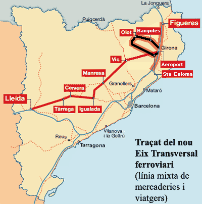

Quatre consideracions sobre aquest eix pensant en la Garrotxa:
1- Si bé seria positiu per vehicular els fluxes de mercaderies cap a França, és inviable que passi per la Garrotxa, pels desnivells que hi ha amb Osona.
2- Els fluxes de població actuals són Olot-Girona, no pas Olot-Figueres, i ni molt menys Olot-Vic (aquest darrer cas és lògic pel tipus de carretera que hi comunica)
3- El trajecte Olot-Figueres-Girona (85 km aprox. havent de fer enllaç) representaria una pèrdua de temps i energia majúscules respecte un trajecte directe Olot-Girona (50 km aprox, directe)
3- Per tant, si a nivell tècnic no és viable per una línia amb trànsit de mercaderies, si els fluxes de persones són direcció Girona, i si per arribar-hi calgués invertir més de 60 minuts en comptes d'uns hipotètics 40-45 minuts (més o menys), crec que l'aposta perquè aquest eix passi per la Garrotxa no s'aguanta per enlloc.
En definitiva, sembla clar que el més viable és una línia de ferrocarril (o dues) que enllacin Olot-Banyoles-Girona o bé Olot-Amer-Girona.
I encara diria més 8) , un hipotètic enllaç de la línia Olot-Amer-Girona amb l'eix transversal ferroviari a l'alçada de l'aeroport no seria pas una mala solució.
Entrades: 7494
dgtxa ha escrit:1- Si bé seria positiu per vehicular els fluxes de mercaderies cap a França, és inviable que passi per la Garrotxa, pels desnivells que hi ha amb Osona.
La solució adoptada, seguint el traçat actual de l'Eix Transversal carreter entre Vic i Girona, no té pas menys desnivells que un Vic-Olot.
Per tant, si és possible per un lloc, també ho ha de ser per l'altre ;)
awe
Entrades: 500
Entrada Autor: awe »
wefer ha escrit:La solució adoptada, seguint el traçat actual de l'Eix Transversal carreter entre Vic i Girona, no té pas menys desnivells que un Vic-Olot.
N'estàs segur? Vols dir que, seguint el traçat carreter de Vic a Girona, les valls dels trams muntanyosos no són més amples que a la Garrotxa? I que hi ha molt menys tros amb muntanyes de Vic a Vilobí que de Vic a Olot? Jo diría que sí. No dic que Olot s'hagi de quedar sense tren, en absolut, però és que no veig gens clar que hi passi l'Eix Transversal per aquet motiu d'orografia. A banda, estic amb Dgtxa en que els fluxos són bàsicament entre Olot i Girona. Només cal veure el llapm d'autovia que s'hi està fent, i que s'omplirà. Jo trobaria millor la connexió d'Olot amb la Costa Brava passant per Girona, que la inclusió d'Olot a l'ETF. M'ho prendria com a dos projectes independents, sense pensar-m'ho dues vegades.
Eduard.
Entrades: 7494
awe ha escrit:N'estàs segur? Vols dir que, seguint el traçat carreter de Vic a Girona, les valls dels trams muntanyosos no són més amples que a la Garrotxa?
El tram Vic-Santa Coloma de Farners, que conec força bé, és molt muntanyós. Així que se surt de la plana de Vic, l'eix comença a pujar d'una manera endimoniada, succeïnt-se túnels i viaductes fins a la vora de Sta. Coloma. El túnel més llarg és el de Joanet (nom d'una població propera al túnel), amb 1.500 metres.
Pel costat d'Olot, al projecte de carretera que tanta polèmica ha portat, preveu dos túnels: el de Joanetes (curiosa semblança de noms amb el de l'altra opció) també de 1.500 metres, i el de Bracons, de 4.400 metres.
Per tant, en principi sembla més assequible el traçat sud... però la diferència recau en que seguint el traçat "fàcil", entre Vic i Sta. Coloma no hi ha RES, mentre que anant cap a Olot es donaria servei a la població més important de Catalunya sense servei de ferrocarril. També permeria un enllaç directe amb Figueres que deixaria l'actual traçat BCN-Figueres força lliure per augmentar el trànsit de passatgers.
Igualment, l'opció sud fa que l'eix acabi molt avall, i hagi de continuar un bon tros cap a Girona i França per les mateixes vies que el tràfic procedent de BCN i la costa i obligaria a passar també per Girona. Les deixem tal qual, o invertim en quadriplicació de via?
Per tant, sembla clar que el suposat estalvi també donaria com a resultat una via més saturada que no solucionaria el problema de treure les mercaderies de trànsit cap a altres zones de la Península, de les zones més poblades com Girona. A més, vertebraria molt menys el territori.
Realment, en una obra d'aquesta envergadura i que posa els ulls en el futur llunyà, va la pena estalviar uns pocs milions d'euros per trobar-nos que, igualment, no hi ha un enllaç útil entre el centre de Catalunya i el nord? Jo crec que no.
Continuo essent partidari d'un ETF Vic-Olot-Figueres, amb una branca Olot-Girona i prolongació cap a la Costa Brava.

Com que ja fa temps que ningú penja cap gràfic sobre l'ETF, deixeu-me posar el que serà el traçat definitiu més una proposta de Rodalies de l'àmbit de Girona (se surt una mica del tema de l'ETF, però espero que els moderadors no siguin gaire severs ;) ). De traçat ferroviari fins la Costa Brava no n'he posat cap perquè no conec gaire bé les necessitats d'aquella zona, i abans de posar una bestiesa m'estimo més no proposar-hi res.
