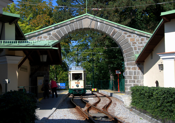

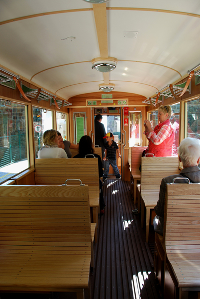

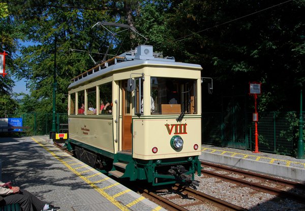

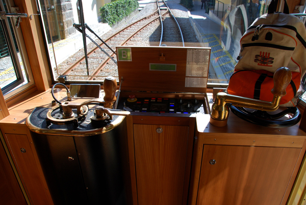

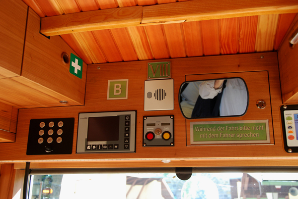

Un altre exemple de línia de tramvia adequada a unes noves circumstàncies d’explotació és la del Pöstlingbergbahn. Entre l’any 2008 i 2009, aquesta línia amb una rampa del 11,6%, va estrènyer el seu ample mètric per a unificar-la amb la de 900 mil·límetres de la xarxa urbana i d’aquesta manera era possible prol·longar-l' ha fins al centre de la ciutat. Per això diversos vehicles originals, algun de l’any 1898, varen rebre nous trucks construïts per HeiterBlick i nous equips elèctrics de Vossloh Kiepe. Tant exteriorment com interiorment els vehicles no han canviat d’aspecte, tal com podem veure a les fotografies d’en Luis Rentero.
