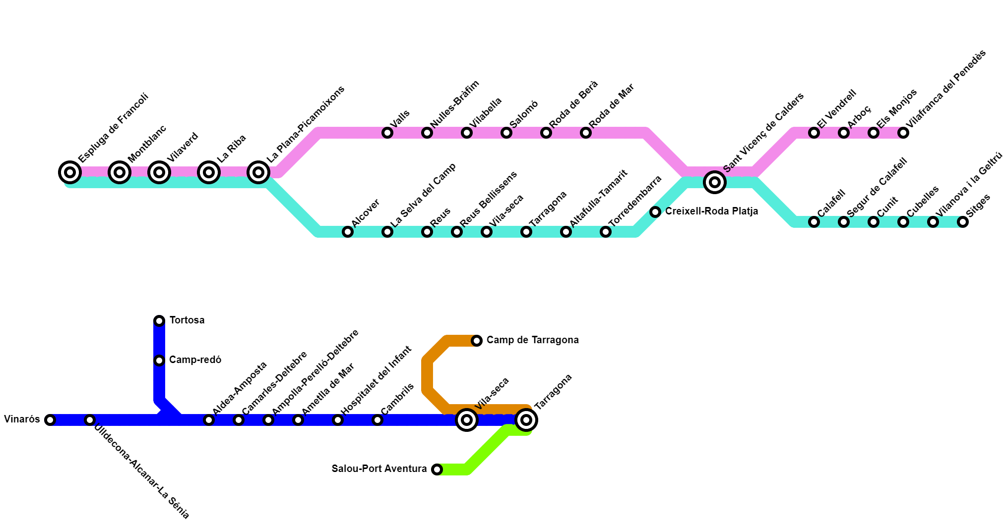

Jo fa temps vaig fer una proposta semblant i era lo següent:
RT1: l'Espluga del Francolí - Tarragona - Sitges.
RT2: l'Espluga del Francolí - Valls - Vilafranca del Penedès.
RT3: Tarragona - Tortosa - Vinarós.
RT4: Tarragona - Vila-seca - Camp de Tarragona.
Tant les línies RT1 i RT2 em vaig inspirar amb la línia RG1 que va per la línia de la costa del Maresme.
(185.62 KiB) Encara no s’ha baixat

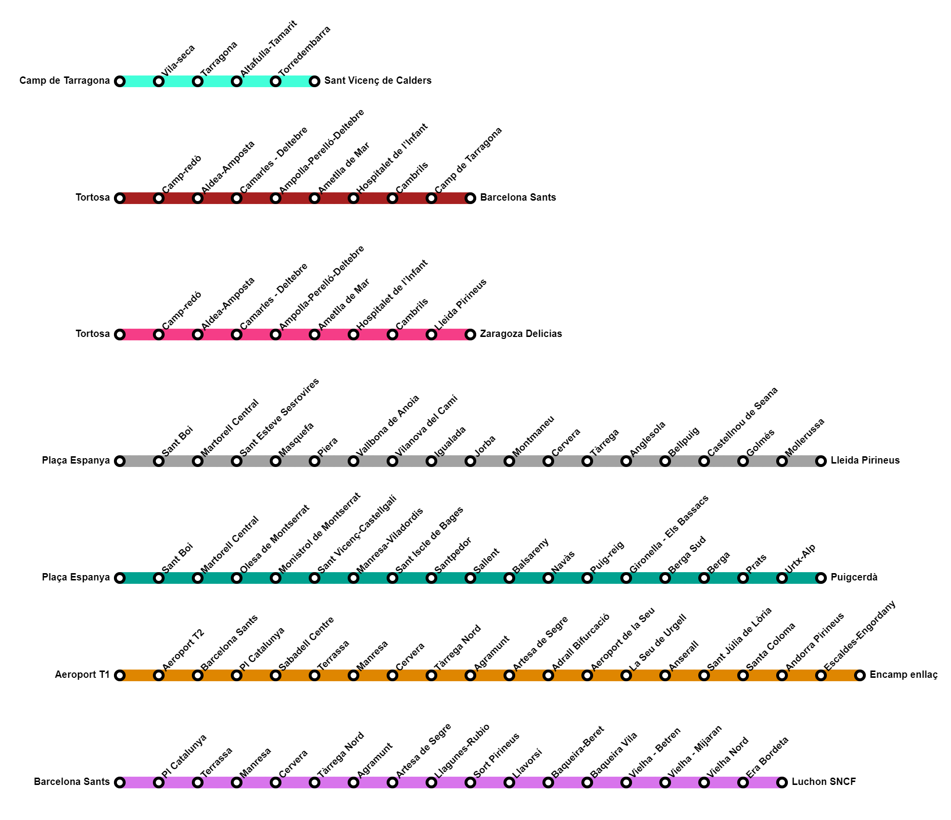

Millorem la xarxa de regionals de Catalunya.
RT1: Camp de Tarragona - Tarragona - St Vicenç de Calders.
R16b: Tortosa - Camp de Tarragona - Barcelona (Sense tarifa AVANT).
R18: Tortosa - Lleida Pirineus - Zaragoza Delicias (Sense tarifa AVANT).
R19: Pl Espanya - Igualada - Lleida Pirineus.
R20: Pl Espanya - Berga - Puigcerda.
R21: Aeroport T1 - La Seu d'Urgell - Encamp enllaç.
R22: Barcelona - Vielha Mijaran - Luchon SNCF.
Espero que podem debatre aquestes propostes per millorar i ampliar la xarxa de regionals de Catalunya.
(313.98 KiB) Encara no s’ha baixat

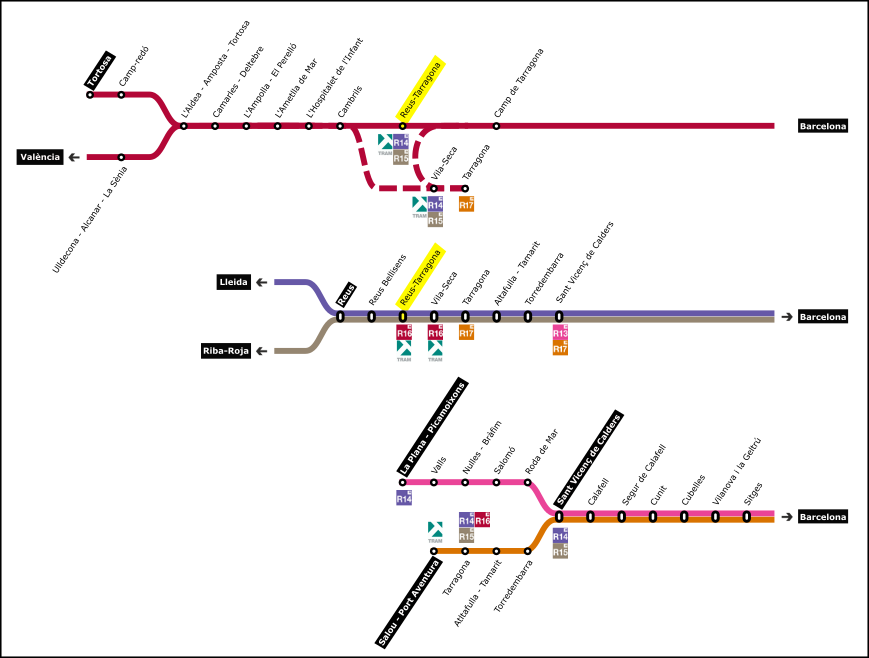

Carlos González ha escrit: 12 juny 2022, 17:02
sag470 ha escrit: 01 gen. 2022, 02:58 Tot el corredor serà complicat d'organitzar. A saber quines infraestructures quedaran. Ara mateix la R16 desapareixerà com ara està.
No sé si és el fil corresponent, però estic intrigat sobre com quedarà la R16 quan facin el següent, si no recordo malament es té pensat implantar en ample UIC pur el tram de Castelló-Vila-seca...
Seguint amb el fil, la reorganització de la R16 crec que ha d'anar si o si per LAV. Si va per convencional necessita canviador d'ample i igualment s'haurien de posar trens amb rodadura desplaçable (S121?), tant per tant sabates grosses.
  • La configuració final de la R16 seria un Avant Barcelona - Estació Intremodal Reus-Tarragona continuant com a regional fins a Tortosa/València. Freqüència d'1 tren per hora (TPH) entre Barcelona i L'Aldea-Amposta; 8-10 serveis entrant i acabant a Tortosa i la resta continuant directes pel corredor mediterrani cap a València.
Mentre no estigui feta la intermodal entenc que el que faran serà entrar fins a Tarragona pel nus de Vila-seca i fer inversió de marxa. Entrar a Tarragona afegeix 30 minuts al trajecte, així que tampoc veuria descabellat entrar només a Vila-seca i fer la inversió allí (només 10 minuts extres i correspondències a Tarragona, Reus i Salou).
El replantejament de la R16 deixa trens i slots lliures en la convencional que són una oportunitat per reorganitzar els regionals sud, guanyant moltes freqüències sense massa inversió. La meva proposta es la següent:
  • Integrar R13 i R17 a la R2 Sud. Seguirien com fina ara 2 TPH entre Barcelona i Sant Vicenç de Calders i continuarien 8-10 serveis R13 cap a Valls (2+2 actualment) i 8-10 serveis R17 cap a Port Aventura (4 actualment). La R13 quedaria retallada a La Plana- Picamoixons (correspondència R14). No farien parada a Castelldefels-Gavà-Viladecans (suposant altres millores a la R2).
  • Tots els slots actuals de Regional Exprés queden disponibles per a la R14 i R15. Això és 2TPH entre Barcelona i Reus i continuarien 8-10 serveis R14 cap a Lleida (3+2 actualment) i 8-10 serveis R15 cap a Mora d'Ebre (6 actualment).
Avantatges:
  • L'estació intermodal Reus-Tarragona queda altament servida, podent actuar realment com a via d'accés a l'aeroport de Reus amb 3 TPH cap a Barcelona (1 per LAV i 2 per convencional). A més, Reus obté un nivell de servei amb Barcelona apropiat, comparable amb el que tenen Tarragona o Girona.
  • Oferta base d'un servei cada 30 minuts entre Reus i Tarragona amb R14+R15 pot considerar-se un servei de rodalies (actualment hi ha buits de fins a 1.30h), i es pot reforçar encara més amb RT1 i RT2/R80. Per tant, temps atractius per fer Reus/Tarragona - Tortosa/Salou/Aeroport amb correspondència a la intermodal (o Vila-Seca).
  • Tortosa redueix enormement el temps de trajecte a Barcelona, i alhora manté una alternativa "barata" per anar a Barcelona mantenint els temps de trajecte equiparables als actuals amb correspondència la R14/R15 a la intermodal.
  • Es dupliquen freqüencies a tots els ramals (Valls, Lleida, Móra i Salou), al preu d'incrementar el temps de trajecte d'uns pocs serveis actuals (1 R13 i 4 R17). Només es perd servei directe Valls - Montblanc/Lleida (2 R13) compensable amb l'augement de freqüències i bones cadenciacions R14 a La Plana - Picamoixons. A més, s'afegeix servei directe R17 entre el "Penedès Marítim" i Tarragona.
bigcoaster
Entrades: 953
Entrada Autor: bigcoaster »
Et comento la meva opinió, per parts.
R13-R14:
Els R14 que hi ha ara ja estan bé, fan bé la seva funció entre Lleida i Reus-Tarragona, i entre aquestes i Barcelona fan d'R15, així que res a dir, però no han de ser serveis per anar més enllà d'Alcover desde Barcelona, perquè tenen un temps de trajecte massa llarg. Les estacions que hi ha de Picamoixons a Lleida, per anar a Barcelona, han de ser territori de la R13, que si tingués més freqüències al seu torn milloraria el servei a Valls, cosa vital. Si en hora punta es vol allargar algun R2 a Valls com a reforç, d'acord, però el servei principal sempre ha de ser regional R13, directe entre SVC i Sants.
En quant a estacions, tancaria: Puigverd-Artesa, La Floresta, Vilaverd i La Riba. A canvi, coordinació de busos cap a Borges, Juneda i Lleida en els dos primers casos i cap a Montblanc en els altres dos.
Així doncs, com a conclusió et diria que en cap cas eliminaria l'R13 completa sinó que li augmentaria freqüències a unes 5-6 diàries, i deixaria l'R14 amb les 3-4 freqüències diàries que ja té i van bé.
R16
Després de la pèrdua de Salou i Cambrils, ni amb intermodal ni sense, l'R16 és una línia tant potent com per omplir 10 serveis diaris per LAV, és a dir, que no recullin gent a Vila-seca, Tarragona, Altafulla, Torredembarra i SVC.
Dit això, jo sóc partidari de mantenir l'R16 pel traçat actual, i si això requereix d'un canviador d'ample i trens de la sèrie 121, benvinguts siguin, seran una millora respecte les 447, 448 i 470.
R15
Entre Reus i Barcelona aquesta línia demana a crits una cadenciació d'horaris a 1 tren per hora de 6h a 22h i 2 trens per hora a les hores punta de matí i tarda.
Entre reus i Ribarroja, jo penso que l'oferta actual de 6 trens al dia per sentit és prou decent, tot i que es podria afegir alguna circulació, però faria alguns canvis:
- Tancament de les estacions següents: Guiamets, Pradell, Düesaigües-Argentera i Riudecanyes-Botarell, i tinc dubtes amb Capçanes.
- A canvi, ampliació i asfaltat de pàrquings i obertura edificis de viatgers amb serveis a Borges del Camp, Marçà-Falset i Móra la Nova.
- Bus d'aportació coordinat entre Móra La Nova, Móra d'Ebre, Benissanet i Miravet, és un corredor prou sòlid. Potser també un bus coordinat entre Móra la Nova, Corbera i Gandesa podria funcionar. A la resta de poblacions es podria plantejar modificar horaris de línes de bus existents per a que fessin aportació a aquestes estacions desde els pobles que quedarien sense estació.
D'aquesta manera millorarien els temps de viatge i l'oferta seria més cosntant i sòlida, sense les diferències que ara hi ha entre tots els serveis. A més, es garantiria un millora servei a les estacions amb servei i millors condicions per al viatgers al comptar amb aparcaments grans i serveis a l'estació dins d'un edifici (màquines de venda de bitllets, màquines expenedores de menjar i beguda, sala d'espera climatitzada i pantalles d'informació).
- Ampliació de l'amplitud horària del servei:
En sentit Barcelona: Primer servei del dia que permeti arribar a Barcelona abans de les 9 del matí. Últim servei del dia que surti de Móra més tard, cap a les 20-20:30h.
En sentit Ribarroja: Sortida de Barcelona més tard, cap a les 21h.
R17
Sincerament, fora del servei que arriba a Port Aventura quan obre el parc, i d'un servei de tornada quan tanca el parc, la resta jo ho deixaria com una llançadora entre PA i Tarragona. Els solcs que usa entre Tarragona i Bcn farien més servei fent d'R15, i el material mòbil també. I si és complica la cosa, llançadora el 100% dels serveis i ja està.

Jo no sóc partidari de tancar estacions, bé podrien fer que no tots els trens hi parin o bé que siguin estacions o parades facultatives...
Sobre la R13-R14 opino també com en bigcoaster, no sé si per tema de freqüències o serveis és viable fer-ho, però tenint en compte el que volen fer amb el recorregut de Lleida-Cervera-Manresa, podrien fer un servei de rodalia gestionat per Renfe que vagi des de Vinaixa-Almacelles (RL5?)
Jo em decanto per a que la R16 vagi per l'actual traçat si és viable que hi hagi un canviador d'ample per SVC i vagin els trens cap a Vilanova-El Prat-Sants... si ho fan d'aquesta manera anant cap a Camp de Tarragona més amb la futura estació central "Tarragona-Reus" que permetria fer un enllaç potent a les línies regionals i la RT1 de Tarragona i dedueixo que penses amb el recorregut del TRAMCamp més un ramal per l'estació central podria ser una altre alternativa sense gaires costos massius
Exceptuant el tancament d'estacions i parades, la resta del que esmenta en bigcoaster sobre la R15 opino el mateix.
Jo no faria llançadera Port Aventura-Tarragona, considero que la R17 ha de fer el recorregut actual que ja fa o fins i tot que parin per Calafell, Segur, Cunit i etc.
