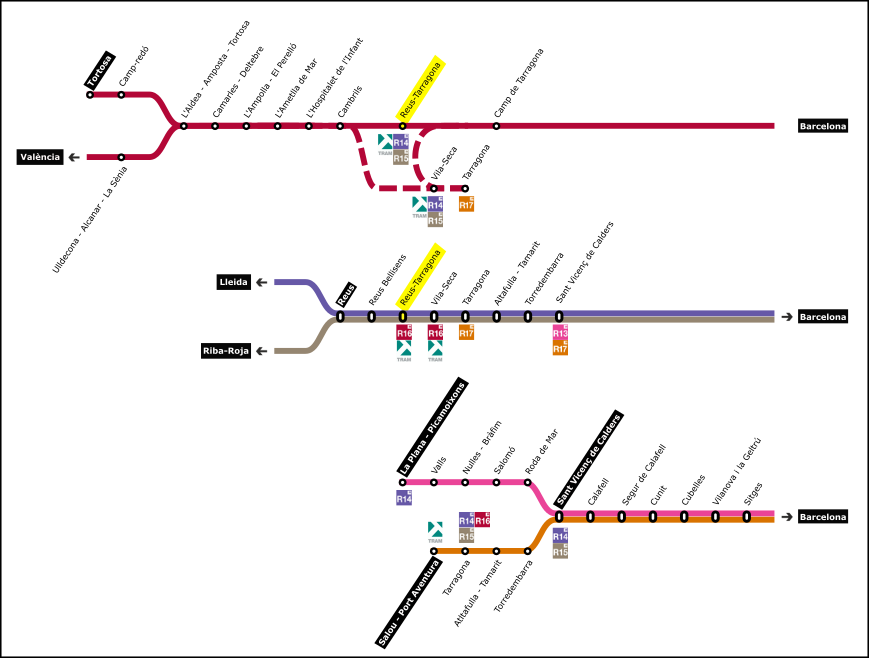

No sé si és el fil corresponent, però estic intrigat sobre com quedarà la R16 quan facin el següent, si no recordo malament es té pensat implantar en ample UIC pur el tram de Castelló-Vila-seca...
Seguint amb el fil, la reorganització de la R16 crec que ha d'anar si o si per LAV. Si va per convencional necessita canviador d'ample i igualment s'haurien de posar trens amb rodadura desplaçable (S121?), tant per tant sabates grosses.
  • La configuració final de la R16 seria un Avant Barcelona - Estació Intremodal Reus-Tarragona continuant com a regional fins a Tortosa/València. Freqüència d'1 tren per hora (TPH) entre Barcelona i L'Aldea-Amposta; 8-10 serveis entrant i acabant a Tortosa i la resta continuant directes pel corredor mediterrani cap a València.
Mentre no estigui feta la intermodal entenc que el que faran serà entrar fins a Tarragona pel nus de Vila-seca i fer inversió de marxa. Entrar a Tarragona afegeix 30 minuts al trajecte, així que tampoc veuria descabellat entrar només a Vila-seca i fer la inversió allí (només 10 minuts extres i correspondències a Tarragona, Reus i Salou).
El replantejament de la R16 deixa trens i slots lliures en la convencional que són una oportunitat per reorganitzar els regionals sud, guanyant moltes freqüències sense massa inversió. La meva proposta es la següent:
  • Integrar R13 i R17 a la R2 Sud. Seguirien com fina ara 2 TPH entre Barcelona i Sant Vicenç de Calders i continuarien 8-10 serveis R13 cap a Valls (2+2 actualment) i 8-10 serveis R17 cap a Port Aventura (4 actualment). La R13 quedaria retallada a La Plana- Picamoixons (correspondència R14). No farien parada a Castelldefels-Gavà-Viladecans (suposant altres millores a la R2).
  • Tots els slots actuals de Regional Exprés queden disponibles per a la R14 i R15. Això és 2TPH entre Barcelona i Reus i continuarien 8-10 serveis R14 cap a Lleida (3+2 actualment) i 8-10 serveis R15 cap a Mora d'Ebre (6 actualment).
Avantatges:
  • L'estació intermodal Reus-Tarragona queda altament servida, podent actuar realment com a via d'accés a l'aeroport de Reus amb 3 TPH cap a Barcelona (1 per LAV i 2 per convencional). A més, Reus obté un nivell de servei amb Barcelona apropiat, comparable amb el que tenen Tarragona o Girona.
  • Oferta base d'un servei cada 30 minuts entre Reus i Tarragona amb R14+R15 pot considerar-se un servei de rodalies (actualment hi ha buits de fins a 1.30h), i es pot reforçar encara més amb RT1 i RT2/R80. Per tant, temps atractius per fer Reus/Tarragona - Tortosa/Salou/Aeroport amb correspondència a la intermodal (o Vila-Seca).
  • Tortosa redueix enormement el temps de trajecte a Barcelona, i alhora manté una alternativa "barata" per anar a Barcelona mantenint els temps de trajecte equiparables als actuals amb correspondència la R14/R15 a la intermodal.
  • Es dupliquen freqüencies a tots els ramals (Valls, Lleida, Móra i Salou), al preu d'incrementar el temps de trajecte d'uns pocs serveis actuals (1 R13 i 4 R17). Només es perd servei directe Valls - Montblanc/Lleida (2 R13) compensable amb l'augement de freqüències i bones cadenciacions R14 a La Plana - Picamoixons. A més, s'afegeix servei directe R17 entre el "Penedès Marítim" i Tarragona.

R15
Entre Reus i Barcelona aquesta línia demana a crits una cadenciació d'horaris a 1 tren per hora de 6h a 22h i 2 trens per hora a les hores punta de matí i tarda.
Entre reus i Ribarroja, jo penso que l'oferta actual de 6 trens al dia per sentit és prou decent, tot i que es podria afegir alguna circulació, però faria alguns canvis:
- Tancament de les estacions següents: Guiamets, Pradell, Düesaigües-Argentera i Riudecanyes-Botarell, i tinc dubtes amb Capçanes.
- A canvi, ampliació i asfaltat de pàrquings i obertura edificis de viatgers amb serveis a Borges del Camp, Marçà-Falset i Móra la Nova.
- Bus d'aportació coordinat entre Móra La Nova, Móra d'Ebre, Benissanet i Miravet, és un corredor prou sòlid. Potser també un bus coordinat entre Móra la Nova, Corbera i Gandesa podria funcionar. A la resta de poblacions es podria plantejar modificar horaris de línes de bus existents per a que fessin aportació a aquestes estacions desde els pobles que quedarien sense estació.
D'aquesta manera millorarien els temps de viatge i l'oferta seria més cosntant i sòlida, sense les diferències que ara hi ha entre tots els serveis. A més, es garantiria un millora servei a les estacions amb servei i millors condicions per al viatgers al comptar amb aparcaments grans i serveis a l'estació dins d'un edifici (màquines de venda de bitllets, màquines expenedores de menjar i beguda, sala d'espera climatitzada i pantalles d'informació).
- Ampliació de l'amplitud horària del servei:
En sentit Barcelona: Primer servei del dia que permeti arribar a Barcelona abans de les 9 del matí. Últim servei del dia que surti de Móra més tard, cap a les 20-20:30h.
En sentit Ribarroja: Sortida de Barcelona més tard, cap a les 21h.
R17
Sincerament, fora del servei que arriba a Port Aventura quan obre el parc, i d'un servei de tornada quan tanca el parc, la resta jo ho deixaria com una llançadora entre PA i Tarragona. Els solcs que usa entre Tarragona i Bcn farien més servei fent d'R15, i el material mòbil també. I si és complica la cosa, llançadora el 100% dels serveis i ja està.
Publicat: 26 ago. 2022, 21:36
Autor: Corcho
Jo no sóc partidari de tancar estacions, bé podrien fer que no tots els trens hi parin o bé que siguin estacions o parades facultatives...
Sobre la R13-R14 opino també com en bigcoaster, no sé si per tema de freqüències o serveis és viable fer-ho, però tenint en compte el que volen fer amb el recorregut de Lleida-Cervera-Manresa, podrien fer un servei de rodalia gestionat per Renfe que vagi des de Vinaixa-Almacelles (RL5?)
Jo em decanto per a que la R16 vagi per l'actual traçat si és viable que hi hagi un canviador d'ample per SVC i vagin els trens cap a Vilanova-El Prat-Sants... si ho fan d'aquesta manera anant cap a Camp de Tarragona més amb la futura estació central "Tarragona-Reus" que permetria fer un enllaç potent a les línies regionals i la RT1 de Tarragona i dedueixo que penses amb el recorregut del TRAMCamp més un ramal per l'estació central podria ser una altre alternativa sense gaires costos massius
Exceptuant el tancament d'estacions i parades, la resta del que esmenta en bigcoaster sobre la R15 opino el mateix.
Jo no faria llançadera Port Aventura-Tarragona, considero que la R17 ha de fer el recorregut actual que ja fa o fins i tot que parin per Calafell, Segur, Cunit i etc.
