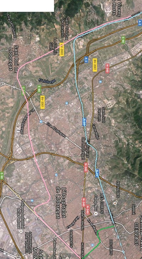

local ha escrit:Fa uns anys, quan es va licitar el perllongament de la L3 al Baix Llobregat, moltes associacions veïnals i algunes agrupacions polítiques municipals van criticar el projecte perquè es preveia la construcció del metro en paral·lel a la via de tren i a Sant Feliu les estacions quedaven lluny del centre i dels nuclis més densos de població. Tanmateix, a Sant Joan Despí es creia que la línia de metro més adequada que havia d'arribar era la L6.
He elaborat un esquema del perllongament de metro inspirat en el que he explicat abans. Penso que és el més idoni perquè les parades tenen sentit amb la demanda de la zona i perquè el recorregut no fa giragonses, tal com es preveia fer:
http://postimg.org/image/ufmie2iu7/
Molt d'acord amb el traçat de la L3. No tant amb el de la L6: en comptes de passar per Sant Just i la zona de la TV3, seria més útil seguir recte per Esplugues i la zona de La Montesa/La Sardana, i després continuar cap a La Fontsanta/Les Planes. Esplugues té molta més demanda de transport públic que no pas Sant Just i el barri de la TV3, que és prou poc poblat. A més, el traçat de la L6 seria més curt, i entre Finestrelles i Pont d'Espulgues es podria fer servir un únic túnel.

Cada vegada m'agrada més la teva proposta. Sens dubte no seria gaire cara (només el tros que falta de Laureà Miró. S'haurien de comprar més trens, evidentment, ja que la demanda serà molt alta si de veritat se li dona prioritat semafòrica i va directe fins a Provença per enllaçar amb FGC. Això últim ho veig més complicat ja que Provença ja està al límit de la seva capacitat i tampoc tinc clar si s'hi podria fer arribar el tram (des de la Diagonal). El que potser em planetjaria és un ramal que surti del final de la Diagonal i pugi per la Miranda i vagi pel carrer de la creu fins a les actuals vies. També pensaria si extendre'l per Sant Feliu, ja que l'actual parada està als límits de la vila i seria més útil si donés servei a la resta de Sant Feliu. Per on el faries passar? Seguiries per Laureà Miró o el ficaries vora les vies de Rodalies?

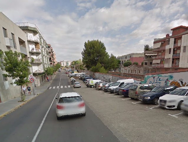

Tanto el paso directo por Laureà Miró como la prolongación hacia Sant Feliu constan en el Pla Director d'Infraestructures, aunque la prolongación por Sant Feliu va ligada al soterramiento de las vías. Yo propondría hacerlo en superficie al lado de las vías, hay amplio espacio donde ahora hay aparcamietos para coches. He adjuntado una foto de la zona. Según el PDI la prolongación debe llegar hasta Molins de Rei y Cuatre Camins, donde enlazaría con FGC. Así habría un transporte local en paralelo a la línea de tren.
Lo de Provença creo que nos hemos entendido mal, no digo de que pase por la calle Provença, sino que siga todo recto por la Diagonal, y el intercambiador que se generaría (pese a un paseo de 200m) con L3, L5 y FGC.
El ramal que propones lo veo interesante, pero Carrer de la Creu es muy angosta para dos sentidos, el tranvía tendría que pasar por Carrer Major, o bien ida por Creu y vuelta por Major. Yo creo que el itinerario sería muy atractivo, pasaría por el mero centro de Esplugues, y pienso que sí sería posible, pero ésto sí vería mucha oposición vecinal. No veo a la gente de Esplugues aplaudiendo que el tranvía pase por una zona pacificada como C. de la Creu. Ya nos cuesta aceptar los tranvías en grandes avenidas... la mentalidad a menudo es muy pueblerina en este sentido.
Yo alternativamente propondría un ramal entre Laureà Miró y la Pl. Parador, por Rambla de Sant Just, en un carril compartido con los coches para ese tramo de 500m, con una parada en C. Major y la terminal en Pl. Parador.
Las vías en Sant Feliu
