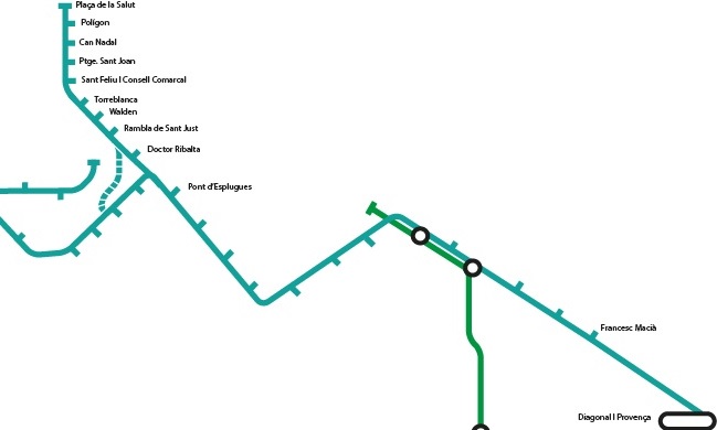

Bones,
He fet el mapa de com seria l'extensió de la T3 fins a la plaça de la Salut de Sant Feliu i també fins a Provença FGC per permetre l'enllaç. Accepto comentaris i/o observacions.
`Plànol:
Extensió tram Sant Feliu-Diagonal.jpg (30.51 KiB) Visualitzat 13504 cops

Tram fins a La Salut i Provença
Entrada Autor: Javi M »
Em sembla fantàstic ampliar el tramvia, tant a Sant Feliu com per la Diagonal. Però no veig per què fer-ho amb mitges tintes i no arribar fins al polígon industrial de El Pla o Molins de Rei d'un costat, i fins a Glòries de l'altre. A Sant Feliu no crec que calguin tantes parades: amb la del Consell Comarcal, la de l'estació i la de capçalera em penso que n'hi hauria prou. De la primera a la segona, hi ha poc més de 700m, el mateix que entre aquesta i la tercera. I en previsió d'ampliar la xarxa cap al polígon de El Pla i Molins de Rei, no es pot tombar cap a la dreta i allunyar-se de Laureà Miró per tal d'arribar fins a La Salut. En tot cas, es podria fer un petit ramal per Riera de la Salut amb capçalera a Plaça de les Roses per tal de fer-hi acabar alguns serveis, en el benentès que més enllà d'aquí no caldrà tanta freqüència de tramvies.
I en referència a la nomenclatura de les parades, em sembla molt bé Diagonal|Provença (millor que Diagonal o Provença, no té sentit anomenar una parada com una avinguda que fa 10km de llarg). La de Sant Feliu|Consell Comarcal, seria lògic que passés a dir-se Consell Comarcal, en crear-ne de noves al municipi. Entre la parada del Consell Comarcal i l'estació de Renfe no em sona cap Passatge Sant Joan, seria més encertat anomenar-la Jacint Verdaguer. Per a la parada d'enllaç amb rodalia, molt millor Sant Feliu Centre o bé Estació de Sant Feliu. I per a l'última, La Salut|Can Calders és el més adequat.

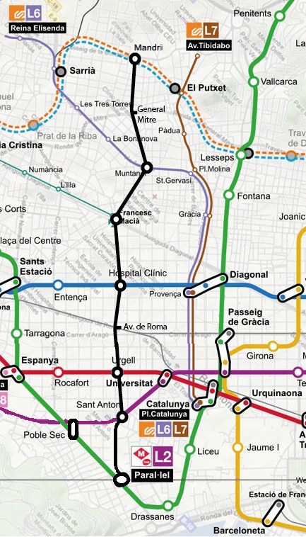

Bones! Nova proposta!
Avui us proposo una nova línia de metro que donaria servei a la part nord de Barcelona, baixaria passant per Francesca Macià i l'avinguda de Roma, actualment sense servei, per acabar al Paral·lel, per les actuals vies de la L2. Aquesta proposta, va lligada a l'extensió de la L2, ja que, per fer aquesta extensió caldria obrir un pou a Sant Antoni, i per tant, l'aprofitaria per fer-hi acabar la tuneladora de la nova línia, que preferiblement seria construïda com la L9, per temes d'espai de les estacions. També sútilitzaria el pou de Mandri, ja sigui per ficar oo per treure la tuneldora. De fet, es podria fer que la tuneladora de Lesseps anés fins a Mandri i allí fes el traçat de la nova línia. Amb aquesta línia, la L2 seguiria pel seu traçat fins al Prat sense bifurcacions, es descongestionarien els FGC, i donaria servei a Francesc Macià des dels FGC, fet que faria innecessària l'ampliació de la L8.
Que us sembla? Que canviaríeu?
projecte L12 metro bcn.jpg (167.2 KiB) Visualitzat 13284 cops

Aquesta línia que proposas ja estava incluida en el pla de metros de 1966 com a línia VII.

Jo prefereixo l'ampliació de la L8 cap a Gràcia i més enllà. Faria una mena de "ronda" del centre de Barcelona (similar al tram central de la L9).

davroca5 ha escrit:Jo prefereixo l'ampliació de la L8 cap a Gràcia i més enllà. Faria una mena de "ronda" del centre de Barcelona (similar al tram central de la L9).
No veig mal la proposta, però per mi seria millor també l'ampliació a la L8.

bigcoaster ha escrit:Bones! Nova proposta!
Me gusta el itinerario que propones, pero siento decir que tener otra línea vertical tan cerca a la L3 y la L6 lo veo megalómano e irrealista (si la L9 aún va para largo, ésto va para 2099), la zona ya tiene buena cobertura con esas dos líneas más la L9, no falta capacidad, pero tal vez sí otros itinerarios alternativos al Metro. Yo creo que para un itinerario así iría perfectamente el tranvía que podría subir o bien por Urgell y Ganduxer, o sino por Muntaner (y Aribau), o ambos incluso, pues aún así saldría a una fracción del coste del Metro que propones.
Yo creo que después de la L9 ya no falta absolutamente ninguna línea de Metro nueva en Barcelona, como mucho un par de extensiones de líneas. Y me da bastante igual lo que dicen algún plan de Metro nacido de una época cuando se hacían a su vez planes de autopistas urbanas y se cerraban líneas de tranvía. No te lo tomes personal, pero yo no entiendo por qué tanta gente piensa que hacen falta más líneas de Metro, no sólamente esta claro que no hay tanta demanda para que ello sea imprescindible, además cuestan muchísimo dinero de construir y mantener, y eso hay que valorarlo, no podemos hacer aquí una locura tipo Metro de Madrid, ya se vé como acaba eso. En cambio, el interés por el tranvía es mínimo, cuando ese cuesta calderilla comparado con lo que un Metro, y tiene excelentes prestaciones en velocidad y capacidad, para el mismo itinerario solo tardaría un 20% más, pero además se pierde menos tiempo en acceder a la parada porque quedan más cerca (al estar más juntas) y no estan a otro nivel.
No me suena a mi ninguna ciudad del tamaño de Barcelona que tenga un Metro más denso (incluyendonos la L9 que cierra los últimos huecos importantes), en cambio se me ocurren muchísimas que combinan Metro con tranvía.
Lo siento por este enésimo alegato en favor de los tranvías, pero justamente para el itinerario que propones me sorprende que sugieras un Metro, creo que una (o dos) líneas de tranvías que pasen por ahí sería más interesante. Además, se podría completar con línea de tranvía que recorra el Pº Bonanova desde los FGC Av. Tibidabo hasta el San Joan de Deu, que además conectaría con sendas hipotéticas líneas verticales (que podrían tener luego continuidad por Pº Bonanova, como el 64)

Don Ramón ha escrit:
No home, tranquil, jo simplement miro un lloc on podria haver una línia del que sigui, faig el mapa, i ho plantejo aqui per debatir-ho. Ho faig perquè m'agrada, no faig estudis exhaustius de demanda! :x
Dit això, Don Ramón, crec que un tramvia no tindria prou capacitat en aquest traçat, ja que la línia transcorre tota l'estona per llocs amb alta densitat de població i a més uneix 5 línies de metro (amb la L9 i L10 seran 7), les tres del TramBaix, els FGC i com a lloc important Francesc Macià. És per això que proposava el metro, tot i que la seva construcció no seria gens fàcil en aquesta zona. Fent aquesta línia es podrien deixar els FGC tal i com estan, sense necessitat de cues de maniobres ni d'ampliacions d'estacions que també seria molt car. Jo proposava això, i no l'ampliació de la L8, perquè no li veig gaire utilitat, si un ve del Llobregat, encara, però si vens del Vallès o de qualsevol altra línia de metro no és útil, ja fa la seva funció la L1 i L5.
No acabo de veure una línia de tramvia en un lloc amb tanta població i en una línia amb tants enllaços, ja és per alguna cosa que els tramvies no acostumin a estar al centre, sinó el metro.

bigcoaster ha escrit:No acabo de veure una línia de tramvia en un lloc amb tanta població i en una línia amb tants enllaços, ja és per alguna cosa que els tramvies no acostumin a estar al centre, sinó el metro.
No solen ser al centre allí on mai no hi han sigut o d'on les han tret en el passat, però hi ha prou exemples de ciutats europees de mida comparable a Barcelona que sí que en tenen, i compleixen una funció molt important.

bigcoaster ha escrit:No home, tranquil, jo simplement miro un lloc on podria haver una línia del que sigui, faig el mapa, i ho plantejo aqui per debatir-ho. Ho faig perquè m'agrada, no faig estudis exhaustius de demanda! :x
No podría estar más en desacuerdo con todo lo que dices.
Para empezar, esto de que une muchas líneas de Metro y tranvía es cierto, pero no confundamos conceptos: La L9 por ejemplo cubrirá un itinerario que no tiene ni atisbo de alternativas más allá de bajar a tomar la L5 y volver a subir con la L3 o L4, o sino el bus. En cambio esta línea que propones irá más o menos paralela a L3, L6 y L7, y cubre una zona que entre idem y L9 estará cubierta; no es como que esté haciendo un itinerario que no tenga ningua alternativa. No se trata de hacer estudios de demanda, solo de tener los dos dedos de frente de saber que si hay una línea de Metro paralela cercana, otra línea más no generará la misma demanda que una línea que no tuviera ningun itinerario paralelo. Para probar esta tésis es tan fácil como mirar los buses: El H6, que hace un itinerario similar a la futura L9 es por mucho el bus más demandado de la ciudad. En cambio los buses que suben Muntaner o Ganduxer aunque demandados, no van para nada tan llenos como el H6.
Aparte, hablando de capacidad, considerando que un tranvía tiene alrededor del 50% de la capacidad de una línea de Metro, con dos líneas ya tienes casi la misma capacidad. Si realmente piensas que ese trayecto desbordaría a un tranvía (lo cual tiene poco fundamento visto que no se desbordan los buses como sí pasa con el H6), se podrían hacer dos líneas, una que fuera por Muntaner (subida por Aribau hasta Via Augusta), y otra que fuera por Urgell y Ganduxer. La capacidad sumada de estas líneas sería casi la misma de una línea de Metro, pero tendríamos mejor cobertura territorial por cubrir los dos ejes, Muntaner y Urgell-Ganduxer, que no solo uno.
Y finalmente eso de que no hay tranvías en los centros no se de donde lo sacas. Como dice Guigui, en ciudades que han conservado sus redes de tranvías es perfectamente habitual que estén por el centro, complementando al Metro si acaso, y no se ven desbordadas. Me vienen a mente Viena, que tiene unas medidas muy similares a Barcelona y tiene una importantísima red de tranvías que complementa al Metro (además una red que ni siquiera permite tranvías en doble por obedecer a estándares más antiguos), Munich que también tira millas con tranvías en el centro y es de medida similar a Barcelona. Berlín es una gran capital, pero en la parte este tiene una gran densidad de líneas de tranvía, que en tiempos recientes se ha ampliado hacia el centro y el oeste. Hay pocos ejemplos de sistemas de tranvía nuevos que lleguen al centro, generalmente porque o bien son ciudades que han conservado sus tranvías, o porque las redes de Metro que los suplieron como en Barcelona.
Todo esto que dices de que no hay tranvías en el centro, o que irían desbordados en una zona tan densa y con tantos enlaces me parece totalmente infundado y contradictorio. Me suena a unos topicazos que mucha gente ha interiorizado pero que simplemente son inciertos, nacidos del menosprecio al tranvía y a que se reduzca el espacio para los coches (no digo que tu pienses así, digo que de gente que piensan así nacieron esos tópicos). Para empezar, ¿por qué siempre es "necesaria" una línea de Metro, que porque un tranvía no basta, pero no se ve que haya una demanda desbordada por ningun lado? Con la L9 tenemos el ejemplo del H6, que va siempre a reventar, pero es la absoluta excepción entre las líneas de bus en Barcelona. No hay absolutamente ningún otro itinerario así de demandado que no tenga alternativas.
Dices que no haces estudios exhaustivos de demanda, pero luego dices que un tranvía quedaría desbordado porque son zonas con mucha población, y asumes que hace falta un Metro. Si no haces estudios de demanda, no tienes nada en que basarte para sugerir que lo que hace falta un Metro, simplemente lo asumes porque consideras el Metro un transporte básico, y esto para una ciudad como Barcelona es simple y llanamente megalómano. Perdóname, pero Barcelona no es ni Londres, ni Berlín, ni París. No tiene que haber Metro todos los derroteros. Ya te dí el ejemplo de Múnich o Viena, que con tamaños similares hacen mucho con los tranvías que complementan al Metro (Metros menos extensos que el nuestro, y son ciudades incluso un poquitín más grandes). Precisamente si no estas tomando gran consideración por la demanda, lo que por default tendrías que sugerir es un tranvía y no un Metro, porque el tranvía es mucho más adecuado para una ciudad como Barcelona. En una ciudad mediana como la nuestra, el Metro sólamente se puede justificar para los derroteros más troncales, no para cada corredor mínimamente demandado. ¿Por qué siempre hay que justificar hacer un tranvía por encima de un Metro cuando debería de ser al revés?

Don Ramón ha escrit:Todo esto que dices de que no hay tranvías en el centro, o que irían desbordados en una zona tan densa y con tantos enlaces me parece totalmente infundado y contradictorio. Me suena a unos topicazos que mucha gente ha interiorizado pero que simplemente son inciertos, nacidos del menosprecio al tranvía y a que se reduzca el espacio para los coches (no digo que tu pienses así, digo que de gente que piensan así nacieron esos tópicos). Para empezar, ¿por qué siempre es "necesaria" una línea de Metro, que porque un tranvía no basta, pero no se ve que haya una demanda desbordada por ningun lado?
Si no van desbordados es porque mucha gente usa el coche, si de todos los coches de General Mitre dejases solo los que realmente se necesiten (carga/descarga, servicios, gente que vaya lejos, etc.) el H6 tendría que ir cada 10 o 20 segundos para absorber todo el pasaje, ni siquiera un tramvia daría abasto. Para que el tramvia tenga éxito en zonas densas, tiene que haber tambien cercanías potentes que almenos cada 2 km en la dirección que vayas tengas alguna parada, así aún aún, pero sino hay que hacer metro, ya sea subterráneo o en viaducto.

Ecomobisostrans ha escrit:
Un carril para coches lleva 1.400 personas por hora (contando 2 ocupantes por coche, más del promedio), una línea de bus con articulados lleva a 2.800 viajeros por hora, y un tranvía lleva hasta 8.000, así que esto que tu dices no tiene fundamento alguno. Si quitas un carril para coches, y se queda hipotéticamente la demanda de los demás carriles, y sólamente trasvasas al tranvía la demanda de aquel carril suprimido para poner el tranvía, iría como a un 20% de la ocupación (40% en simple). Ahora mismo, el H6 lleva aproximadamente la misma cantidad de gente de la que se mueve en coche por General Mitre, y si quitaras todos los coches como tu dices, sólamente haría falta doblar la frecuencia. Lo dicho, topicazos sin fundamento en la realidad, nacidos por el menosprecio al tranvía.
Esto de que los transportes públicos no se desbordan porque la gente va en coche no tiene lógica alguna, porque el transporte público en todas sus vertientes tiene más capacidad en proporción al espacio que ocupa. El espacio que se le resta al coche para ampliar el servicio del transporte público significará tener más capacidad y dar más abasto, no lo contrario. De hecho, se da la inversa de lo que tu sugieres: Son las calles las que no se desbordan gracias a que la gente va en transporte público. En Barcelona, el transporte público lleva igual de mucha gente e incluso un poco más de la que se mueve en coche.
No entiendo a qué lógica obedece que un transporte de menor capacidad descongestione a uno de mayor capacidad. Esto es el mundo al revés...

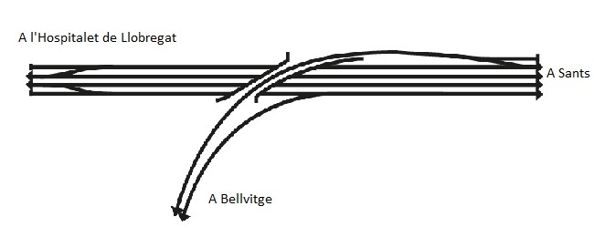

He fet l'esquema de vies del *futur* salt de moltó de la Torrassa. Les vies que hi han de més hi caben, no caldria derruir cap edifici, simplement reordenar les vies i situar-les una mica més al sud, on encara hi caben dues vies més.
Amb aquest salt de moltó es solucionarien molts problemes de la xarxa de Rodalies ja que es podria unificar la línia de la costa i fer passar alguna altra línia com la R3 pel túnel de Passeig de Gràcia.
En direcció a L'Hospitalet i a Bellvitge seguirien havent-hi 2 vies per cada traçat i cap a Sants 4. He afegit alguns trams més de via on hi caben per permetre avançaments i estacionaments en cas de necessitar-ho, ja que és un lloc on és normal que trens esperin el pas cap a altres línies o cap a Sants.

Tu propuesta tiene un problemilla, y es que los trenes que vienen de Vilanova irían hacia Pg. de Gràcia, pero los que van hacia Vilanova vienen de Pl. Catalunya.
No se trata de hacer un salto de carnero normal, porque no es realmente una bifurcación. Se trata de cruzar las dos líneas.
