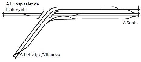

Tu propuesta tiene un problemilla, y es que los trenes que vienen de Vilanova irían hacia Pg. de Gràcia, pero los que van hacia Vilanova vienen de Pl. Catalunya.
No se trata de hacer un salto de carnero normal, porque no es realmente una bifurcación. Se trata de cruzar las dos líneas.
Creo que la solución a eso está en que el tren cambiase de via de camino hacia/de vuelta de Sants, aunque ello provocaría cizallamientos y sus consecuentes posibles retrasos en el resto de servicios.
bigcoaster
Entrades: 953
Entrada Autor: bigcoaster »
Don Ramón ha escrit::)
Tienes razón :) se ponen las dos por el puente y solucionado. Ahora lo he corregido, adjunto aquí el nuevo esquema. He puesto una vía también en el modo que está actualmente para permitir la entrada de regionales por Passeig de Gràcia sin cizallar con la línia de l'Hospitalet al ir por el puente.
Salt de moltó de la Torrassa bo.jpg (21.3 KiB) Visualitzat 11952 cops
Ara tens el problema que els trens que vulguin anar al sector "Aragó" de Sants van en via única des de Bellvitge fins a Torrassa, a no ser que els que van sentit Vilanova travessin a la superior cisellant l'altre. A més, els trens de la via cap a Hospitalet s'incorporen al sector "Aragó" i no al de "Catalunya".
El problema aquí es que l'Hospitalet no deixarà ni un centímetre per eixamplar res a aquella zona (de fet, enlloc), el que vol es que se soterri tant si com no. Si agaféssim uns metres d'aquí i d'allà això ja estaria resolt, però vivim on vivim i les preferències són les que són. :roll:

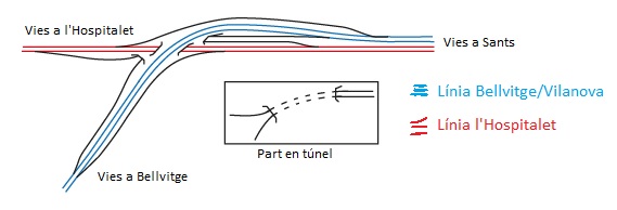

Para hacer lo que tu propones una opción sería como en el dibujo adjunto. Se podría hacer esencialmente siguiendo los derechos de vía actuales.

Miquel ha escrit:Ara tens el problema que els trens que vulguin anar al sector "Aragó" de Sants van en via única des de Bellvitge fins a Torrassa, a no ser que els que van sentit Vilanova travessin a la superior cisellant l'altre. A més, els trens de la via cap a Hospitalet s'incorporen al sector "Aragó" i no al de "Catalunya".
Aquest seria l'enllaç perfecte:
Salt de moltó de la Torrassa amb enllaços.jpg (24.76 KiB) Visualitzat 11929 cops
Ara faltaria que és pogués fer, i per fer-ho segurament s'haurien de tancar les dos línies durant 1 o 2 anys cosa que també s'hauria de veure com es solucionaria.

Efectivamente, el enlace perfecto :plas
Yo creo que sí se podría hacer sin graves afectaciones durante mucho tiempo (limitado a cortes durante el verano o en fin de semana, por decir), simplemente con fases bien planificadas y ajustando el servicio. En La Sagrera también se han ido moviendo las vías de un lado para el otro tan alegremente en lo que va de obras. La cosa es justamente hacer todo lo posible en superficie, hacer un paso superior en viaducto para la línea que se dirige a Vilanova, y lo mínimo de túneles para las vías de los enlaces. No tendría que ser una obra muy grande, ni ocuparía más espacio en la superficie. Sería cosa de hacerlo con voluntad. Claro que la voluntad esta en el soterramiento y poco más.
Otra opción es que si tanto cuesta hacer el salto de carnero de Torrassa, se deshaga el de Av.Roma, a fin de cuentas el macrotunel de la salida de Sants es el mismo, al contrario, si las vias van rectas aun ocupan menos.
