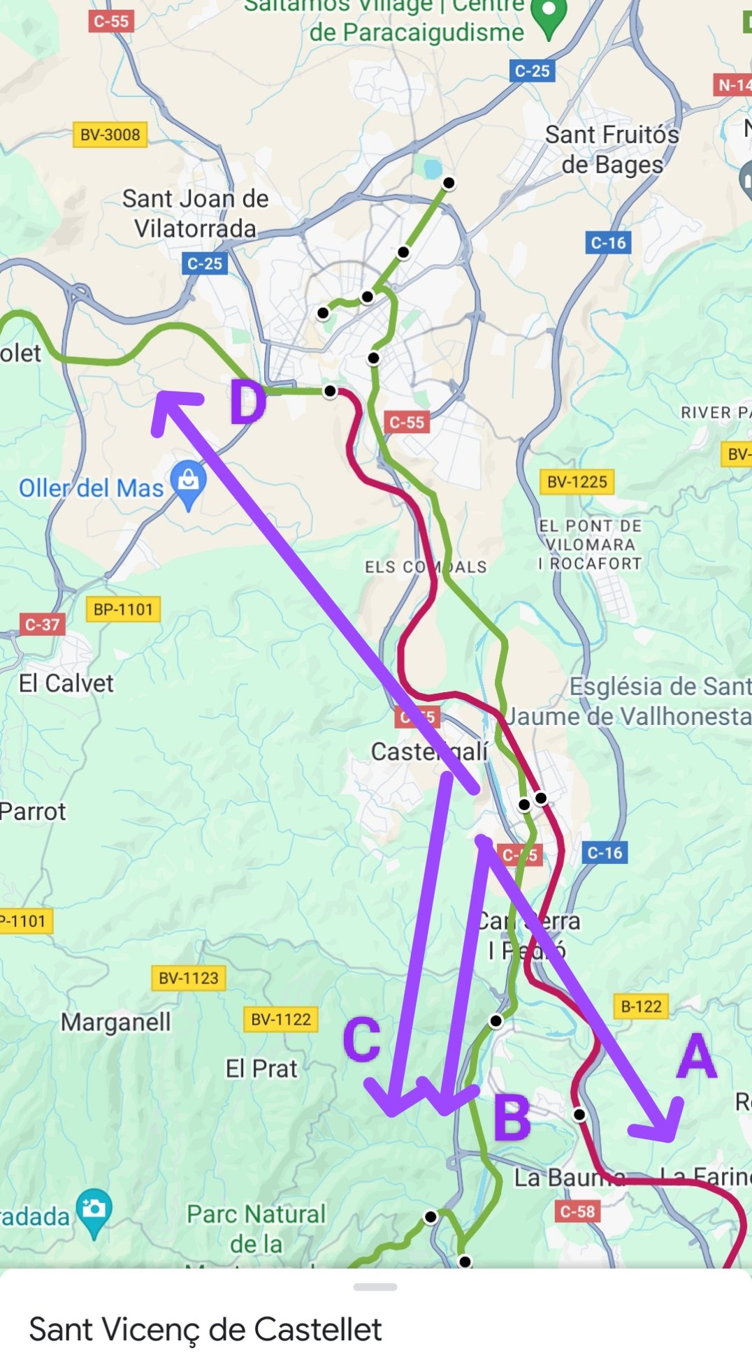

Doncs m'ha donat per fer l'exercici friki de calcular com es coordinarien els transbords si volguéssim viatjar entre poblacions de fora del nucli central de Rodalies de Barcelona, amb una espècie de tic tac d'una hora. La conclusió ha estat que amb les línies actuals seria un infern de dependències massa gran, i havent de donar molta volta havent de passar per Barcelona gairebé per tot. Però... Creant la R80 (que ja s'ha proposat i comentat al fòrum), llavors hi ha solució!
El cas és, per un costat, crear la R80, amb freqüència d'un tren per hora (més un R8 Vilafranca - Granollers per hora també). I per l'altre, fer intercanviadors amb la R4 (Baricentro), i amb la R3 a Santa Perpètua de Mogoda (ara mateix amb 1 km de passejada entre La Florida i Riera de Caldes). Fins aquí estic descobrint la sopa d'all, quasi totes aquestes conclusions ja hi han arribat els de FemVallès, jo hi faig el petit extra dels càlculs d'horaris coordinats i en trobo un ús extra per transport de mitja distància (que potser també ho han fet i no ho he vist): https://www.femvalles.cat/transvalles-p ... ostenible/
Al node de Martorell arribarien a la mateixa hora un R80 en cada sentit, enllaçant amb els R5/50-R6/60 i R4 com comentàvem fa uns mesos (1) De cara a trajectes llargs amb un sol transbord, seria més interessant si la línia que arribés a Martorell fos la R1 enlloc de la R4 (la qual cosa encaixa amb ficar la R4 pel ramal Aigües).

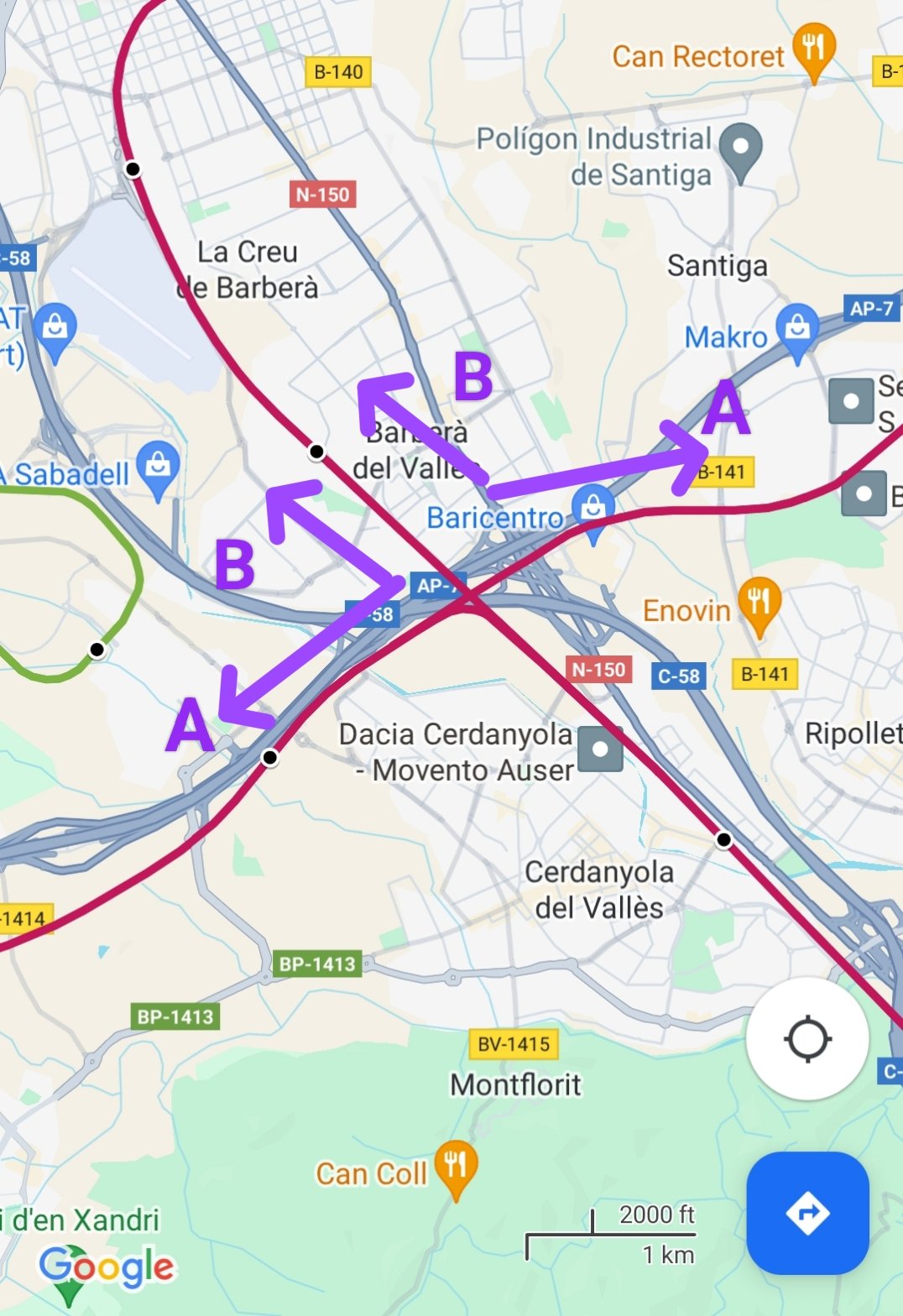

Per al node de Baricentro, cal ajustar l'horari per a que estigui a mitja hora de Martorell, de manera que també s'hi creuin els R80, on es trobarien amb un R12/R4 Manresa en cada sentit, en la seqüència (amb un temps en hora:minut):
- t=X:55 Arriba i surt el R12/R4 direcció Barcelona (2)
- t=X:00 Arriben i surten els dos R80 amb els passatgers que venen del R4 (A)
- t=X:05 Arriba i surt el R12/R4 direcció Manresa amb els passatgers que venen del R80 (B)

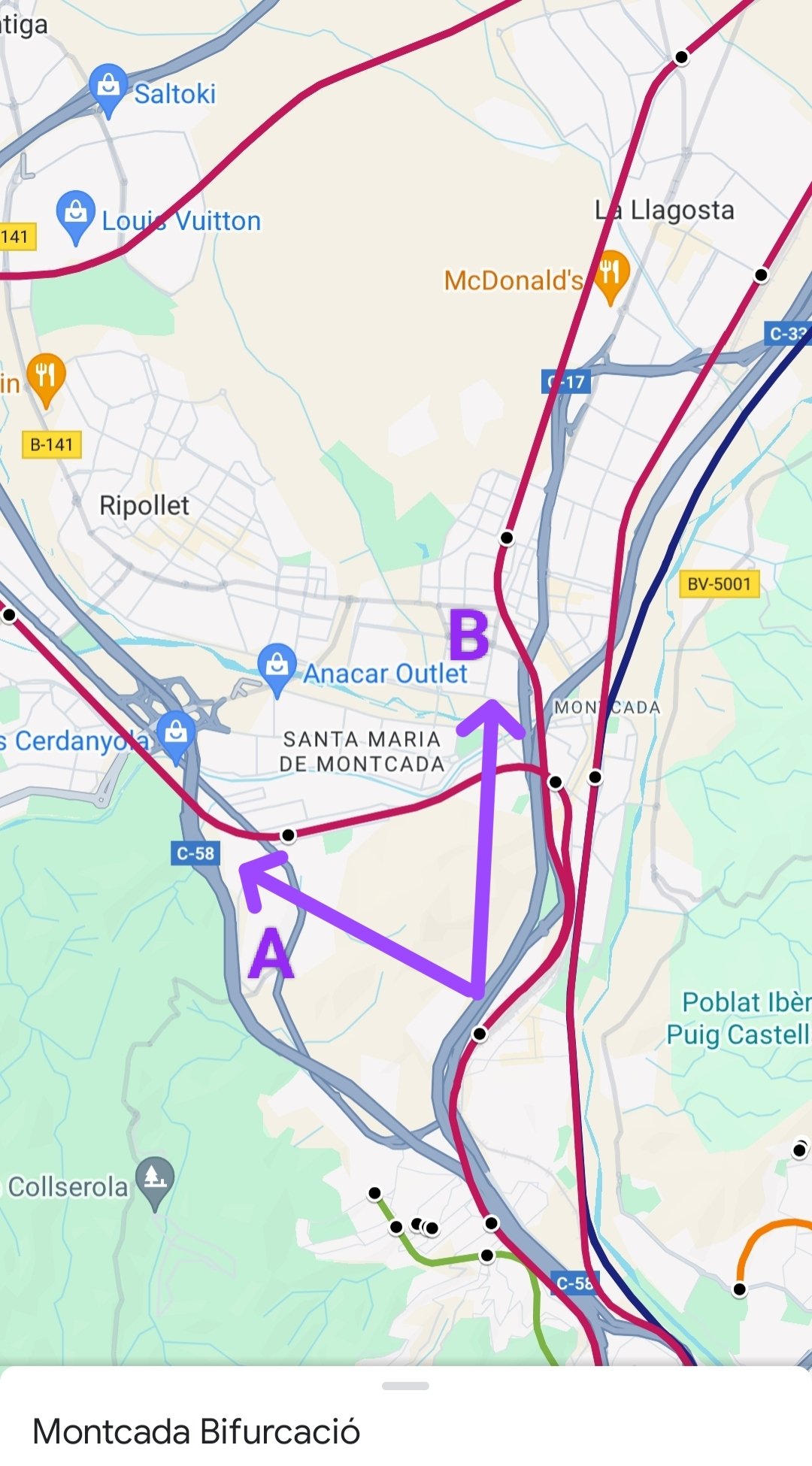

Entre R3 i R4 cal organitzar transbords a Montcada Bifurcació des del tren que entra a Barcelona cap al tren que en surt. Partint de la seqüència anterior, i calculant que quedi a 12 minuts de Baricentro:
- t=X:48 Arriba i surt el R3 direcció Barcelona
- t=X:53 Arriba i surt el R12/R4 direcció Manresa amb els passatgers que venen del R3 (A)
- t=X:07 Arriba i surt el R12/R4 direcció Barcelona
- t=X:12 Arriba i surt el R3 direcció Ripoll/Puigcerdà amb els passatgers que venen del R4 (B)
Per connectar entre R3 i R80 he calculat que queda un transbord de 17 minuts en cada sentit entre les dues estacions de Santa Perpètua. Però la veritat és un transbord incòmode. Això ens porta a la necessitat de tenir un enllaç directe, la qual cosa ens porta al projecte del bypass de Santa Perpètua, que consisteix en desviar la R3 per l'estació de Riera de Caldes (jo afegiria que compte amb no crear un coll d'ampolla pels trens de mercaderies): https://www.staperpetua.cat/actualitat/ ... -i-r8.html
I lligant caps, si combinem la nova R3 amb la proposta de la PTP de la R3 per la C-17: https://transportpublic.org/de-la-c-17- ... -dificils/
Llavors ens queda el traçat actual de la R3 disponible per allargar la proposta del TramVallès Cerdanyola - Montcada fins a Mollet, tot encaixa!
https://www.amb.cat/ca/web/territori/in ... 5086/11656
Per connectar la R5 amb la línia Terrassa - Lleida, tenim el transbord a Sant Vicenç de Castellet, que ja s'ha proposat aquí (3)
De Martorell a Sant Vicenç el R5 triga 32 minuts. De Montcada Bifurcació, el R4 triga 57 minuts. Això ens dóna els següents passos per Sant Vicenç:
- t=X:02, Arriba i surt el R5 cap a Manresa
- t=X:10, Arriba i surt el R4 direcció Barcelona (A)
- t=X:50, Arriba i surt el R4 direcció Manresa
- t=X:58 Arriba i surt el R5 cap a Martorell (B)
No està malament del tot, ens coordina el transbord per anar entre la línia Manresa - Martorell i la Manresa - Terrassa.
Però aquí tenim dos problemes. Un, que el transbord Martorell - Cervera és horrible. I dos, que està previst que els FGC agafin la R12 com a nova RL4, el que obligaria a doble transbord i a coordinar el transbord R4-RL4. En aquest cas, la solució és que la RL4 faci Lleida - Sant Vicenç de Castellet, i comptant que els R4 siguin semi directes (només 51 minuts fins al node de Montcada), i que en realitat tenim R5 cada 30 minuts des de Martorell, i que per fer tots els enllaços no surten exactament a les :00 sinó a les :03, llavors tenim:
- t=X:05 Arriba i surt el R5 en direcció Manresa
- t=X:13 Arriba el RL4 que ve de Lleida
- t=X:16 Arriba i surt el R4 cap a Barcelona, agafant els passatgers que venen del RL4 i del R5 (A)
- t=X:25 Arriba i surt el R5 cap a Martorell, agafant els passatgers que venen del RL4 (C)
- t=X:35 Arriba i surt el R5 en direcció Manresa
- t=X:44 Arriba i surt el R4 en direcció Manresa
- t=X:47 Surt el RL4 direcció Lleida, agafant als passatgers que venen dels R4 i R5 cap a Manresa (D)
- t=X:55 Surt el R5 direcció Martorell, agafant els passatgers que venen del R4 cap a Manresa (B)
Amb aquesta solució no hi ha un bon transbord per anar de R4 Manresa a R5 Manresa, caldria cobrir-ho amb el nou tren tram del Bages (Sant Vicenç de Castellet - Manresa - Santpedor).
Amb tot això, tenim un sol transbord coordinat per anar:
- Des del corredor Martorell - Igualada o del corredor Martorell - Manresa a qualsevol punt entre Reus i Girona. Per arribar a les costes del Garraf tenen la R2 normal a Gornal. Per arribar a les costes del Maresme caldria que la R1 arribés a Martorell.
- Des del corredor Martorell - Manresa a més a qualsevol punt del corredor Terrassa - Lleida
- Qualsevol punt entre tots ells dels corredors Terrassa - Lleida, Montcada - Puigcerdà, i Reus - Martorell - Granollers - Girona.
