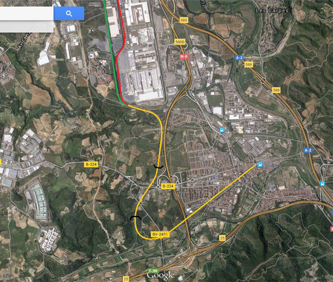

Don Ramón, ¿qué linea de tren sería o se supone tu propuesta? ¿FGC o RENFE?Don Ramón ha escrit:Mea culpa, se me olvidó a darle a desbloquear. Ahora sí:
https://www.google.com/maps/d/edit?mid= ... bQuzcsV42w
- bigcoaster
- Entrades: 953
RENFE. Sortiria de l'actual línia que passa per Martorell, al desviar-se cap a la SEAT.Carlos González ha escrit:Don Ramón, ¿qué linea de tren sería o se supone tu propuesta? ¿FGC o RENFE?Don Ramón ha escrit:Mea culpa, se me olvidó a darle a desbloquear. Ahora sí:
Granolleri
No crec que fos bona idea aprofitar el ramal de la SEAT, ja que dificultaria enormement l'arribada dels trens de mercaderies a la SEAT i a part el ramal té unes quantes corbes de radi reduït.
https://www.google.com/maps/d/edit?hl=c ... NlIsn1pvQw

Sería cosa de aprovechar solo el tramo desde que se desvía de la línea principal hasta donde la fábrica, desde ahí ya habría que hacer una vía aparte para los trenes de viajeros. Respecto a los mercancías de la Seat no creo que sería ningún problema, para empezar no son para nada tantos mercancías, habría solo un tren cada media hora a Esparreguera (los que ahora terminan en Martorell), y éstos sólamente usarían como 500 metros del ramal de la Seat a modo de circunvalación de la ciudad, más que nada el túnel. La única curva de radio cerrado sería precisamente el inicio del ramal.Granolleri ha escrit:No crec que fos bona idea aprofitar el ramal de la SEAT, ja que dificultaria enormement l'arribada dels trens de mercaderies a la SEAT i a part el ramal té unes quantes corbes de radi reduït.
Francamente, yo no veo que fueran a ser problemas muy significativos, en cambio sería una forma razonablemente barata de dar una estación de Rodalies a Esparreguera. Vale, habría alguna curva limitada a 40, pero realmente no creo que fuera a venir de eso. Seguiría siendo un servicio más atractivo que FGC o el autocar.
Crec que el problema principal seria atravessar la platja de vies on es carreguen els cotxes, doncs al costat hi ha les de FGC, que passen més per l'exterior, i fer passar per allà un tren de viatgers a una velocitat normal ho veig incompatible amb la càrrega de cotxes (per a poder fer-ho s'hauria de modificar la platja de vies de tal forma que aquest tren de viatgers pogués passar per la via més exterior, i així no interferir).Don Ramón ha escrit:Sería cosa de aprovechar solo el tramo desde que se desvía de la línea principal hasta donde la fábrica, desde ahí ya habría que hacer una vía aparte para los trenes de viajeros. Respecto a los mercancías de la Seat no creo que sería ningún problema, para empezar no son para nada tantos mercancías, habría solo un tren cada media hora a Esparreguera (los que ahora terminan en Martorell), y éstos sólamente usarían como 500 metros del ramal de la Seat a modo de circunvalación de la ciudad, más que nada el túnel. La única curva de radio cerrado sería precisamente el inicio del ramal.Granolleri ha escrit:No crec que fos bona idea aprofitar el ramal de la SEAT, ja que dificultaria enormement l'arribada dels trens de mercaderies a la SEAT i a part el ramal té unes quantes corbes de radi reduït.
Per altra banda, crec que el ramal de la SEAT, quan passa per dins de la fàbrica, és de titularitat privada, és a dir, no sé si per allà hi podrien passar trens de viatgers.
La idea sería justamente no utilizar las vías dentro de la fábrica, sino poner una vía paralela pero por fuera de la playa de vías de mercancías. Detrás de la fábrica hay descampado, no sería problema de poner la vía para pasajeros justo fuera de la fábrica. Pero lo dicho, se aprovecharía el rodeo a Martorell que permite el ramal. Lo he ilustrado para explicar a lo que me refiero, en amarillo el tramo que se utilizaría para servicio de viajeros, en rojo las vías de la SEAT, y en verde el trazado nuevo.oriolp13 ha escrit:Crec que el problema principal seria atravessar la platja de vies on es carreguen els cotxes, doncs al costat hi ha les de FGC, que passen més per l'exterior, i fer passar per allà un tren de viatgers a una velocitat normal ho veig incompatible amb la càrrega de cotxes (per a poder fer-ho s'hauria de modificar la platja de vies de tal forma que aquest tren de viatgers pogués passar per la via més exterior, i així no interferir).
- tren_seat3.jpg (214.66 KiB) Visualitzat 13489 cops
