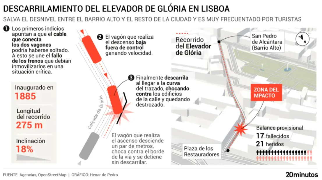

Males notícies des de Lisboa
Segons fonts, puja a 15 morts per un descarrilament d'un dels funiculars de Lisboa.
Entrades: 7489
Re: Incidències a ferrocarrils fora de Catalunya
Sembla evident que s'ha trencat el cable. Algú sap si té un segon sistema de seguretat, com per exemple frens electromagnètics o alguna altra cosa? És molt estrany que tots els sistemes de seguretat hagin fallat a la vegada.
Entrades: 3540
Els funiculars acostumen a portar un sistema mecànic que atenalla el cap dels carrils quan el cable tractor perd tensió mecànica. És un sistema molt fiable i segur, totalment mecànic a base de molles. No se si aquest funicular portava un sistema semblant, al tenir els carrils empotrats al paviment a l'estil dels tramvies. En els funiculars més convencionals, el cap dels carrils té secció triangular precisament per facilitar la feina d'aquests frens. La catenària en aquest cas només servia per alimentar elèctricament els cotxes per a enllumenat interior i altres serveis secundaris.
I només una altra curiositat històrica: els sistemes de cremallera es van inventar per controlar la velocitat i frenar els funiculars, que moltes vegades funcionaven contrapesats per aigua sense motors. Posteriorment a algú se li va acudir aplicar els sistemes de cremallera per a fer que un vehicle ferroviari pogués afrontar pendents molt més pronunciats que per la simple adherència de la roda al carril dels trens convencionals.
wefer ha escrit: 04 set. 2025, 13:23 Sembla evident que s'ha trencat el cable. Algú sap si té un segon sistema de seguretat, com per exemple frens electromagnètics o alguna altra cosa? És molt estrany que tots els sistemes de seguretat hagin fallat a la vegada.
Entrades: 2292
Quan esmenten cable de seguretat, és un cable extra o el propi cable tensat? És que pot portar a confusió.
Jo també pensava tenía algun sistema de frenat d'emergència (per al moment abans d'agafar més velocitat, després pel tema del pendent i la gravetat no sé si hagués fet alguna cosa) i que al arrancar es desfrenava.
Pel que comenten la cabina inferior només va cedir uns metres, per tant l'accident va començar al omplir-se a la part superior i just arrancar.
Han actualitzat fins a 16 morts i 5 ferits greus
https://www.rtve.es/noticias/20250904/s ... 6400.shtml
Entrades: 24018
Sistema de tracció i frens de l'Elevador da Glória
Pel que explica aquest article al diari portuguès Público, la tracció elèctrica de l'Elevador da Glória es complementa amb un cable de seguretat (o sigui, el propi cable tensat) que fa de contrapès entre les dues unitats. Al mateix temps, cada unitat està equipada amb un sistema de frens. Segons es diu, encara no es pot dir si els frens de la unitat accidentada van fallar.
El que sí és cert és que els sindicats de Carris ja fa temps que alerten del manteniment deficient des que es va externalitzar fa dos anys. I, a més, el contracte amb l'empresa adjudicatària no es va renovar a finals d'agost i, a hores d'ara, sembla que no n'hi ha cap.
oscar440
Entrades: 1092
Entrada Autor: oscar440 »
Font: 20minutos
Sin título.png (567.14 KiB) Visualitzat 19411 cops
Entrades: 3540
Segons he llegit en un article de The Guardian, el funicular accidentat no s'assembla gens als funiculars més habituals.
La tracció la proporcionen els motors que estan als cotxes. El cable que uneix els dos cotxes dóna tota la volta, amb una politja al capdamunt i una altra al capdavall del recorregut. També dona a entendre que hi ha un sistema de fre d'emergència capaç d'aturar cada cotxe en cas que es trenqui el cable. Per a res s'assembla als funiculars que hi ha a Catalunya.
genissimon ha escrit: 04 set. 2025, 14:48 Els funiculars acostumen a portar un sistema mecànic que atenalla el cap dels carrils quan el cable tractor perd tensió mecànica. És un sistema molt fiable i segur, totalment mecànic a base de molles. No se si aquest funicular portava un sistema semblant, al tenir els carrils empotrats al paviment a l'estil dels tramvies. En els funiculars més convencionals, el cap dels carrils té secció triangular precisament per facilitar la feina d'aquests frens. La catenària en aquest cas només servia per alimentar elèctricament els cotxes per a enllumenat interior i altres serveis secundaris.
