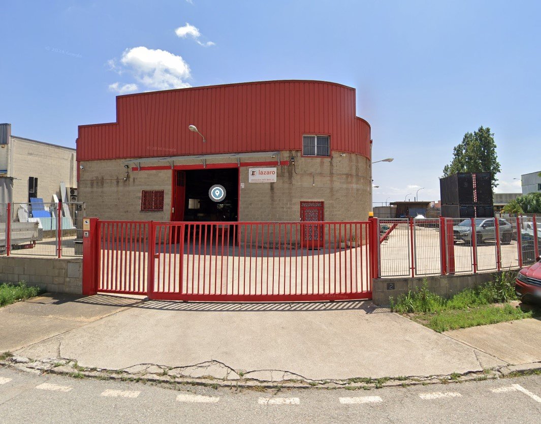

Re: Reparar la Mataró
Publicat: 30 abr. 2025, 09:59
Autor: 122-042-132
Està en un taller de reparacions metàl.liques, a Sta. Perpètua de Mogoda.
https://contrataciondelestado.es/wps/po ... dAZses-w!/
Publicat: 30 abr. 2025, 22:59
Autor: wefer
Gràcies per la informació!
La situació exacta és aquesta: https://maps.app.goo.gl/HERR5fYAKrajmdk68
Publicat: 30 abr. 2025, 23:20
Autor: 122-042-132
122-042-132 ha escrit: 30 abr. 2025, 09:59 Està en un taller de reparacions metàl.liques, a Palau Solità i Plegamans.

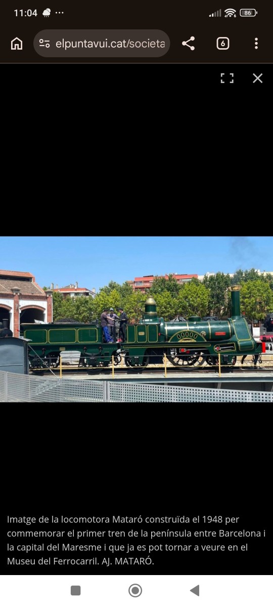

La Mataró, reparada
Publicat: 01 ago. 2026, 11:10
Autor: 122-042-132
La locomotora Mataró ja llueix del tot rehabilitada al Museu del Ferrocarril de Vilanova i la Geltrú. La peça ha passat per un procés de millora durant poc més d’un any en un taller especialitzat. Dimecres 29. El primer tinent d’alcalde, Miquel Àngel Vadell, va assistir a l’acte de posada en marxa que va comptar també amb la participació de l’alcalde de Vilanova i la Geltrú, Juan Luis Ruiz, la directora gerent de la FFE, Ángeles Táuler, i el nou director del Museu del Ferrocarril de Catalunya, Luis Ubalde. Per posar en marxa la peça emblemàtica, còpia de l’original que es va construir amb motiu del centenari del primer tren entre Barcelona i Mataró el 1948, reclama un procés que suposa unes tres hores de feina: encendre el foc, cremar la llenya, introduir el carbó, esperar que s’escalfin els 6 metres cúbics d’aigua i esperar que el vapor mogui la màquina. Els treballs de restauració han inclòs la revisió exhaustiva de la caldera i la seva certificació per part d’un organisme extern acreditat, amb les corresponents proves hidrostàtiques, la reparació dels cilindres, les bieles i la bomba d’engreix, la revisió d’elements estructurals, la modificació de la xemeneia per millorar-ne el rendiment, i millores en els injectors, entre d’altres..
Foto de l'enllaç El Punt Avui
