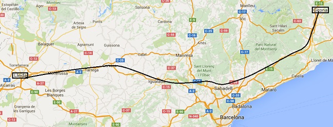

Personalment, prefereixo una línia mixta a 200km/h entre Lleida i Girona que passi per Cervera, Igualada, Terrassa, Sabadell, Granollers, i que enllaci amb la existent LAV mixta passat Granollers per reduir costos. Realment l'únic tram difícil seria entre Igualada i Terrassa, la resta bastant simple (Sabadell-Granollers), i algunes parts simplement millora del traçat com Lleida-Cervera o Terrassa-Sabadell. M'agradaria que estigués servida per REX o Avants a un preu per la gent de carrer, no crec que necessàriament hagi de ser rentable ja que és un servei per als ciutadans, que per alguna cosa paguem imposts.
línia Lleida-Girona.jpg (86.05 KiB) Visualitzat 12655 cops

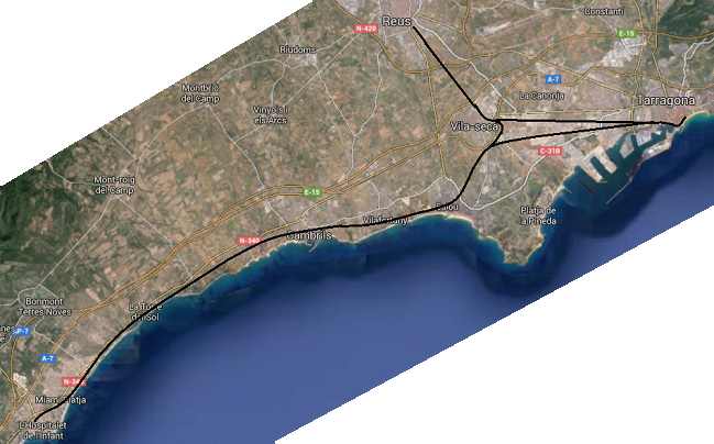

Jo faria que el tren-tram tingués dos línies. Una que anés des del'Hospitalet de l'Infant fins a Tarragona, i una altra que anés des de Tarragona a Reus amb un possible ramal a l'aeroport. A Vilaseca hi faria una corba que unís les dues línies per poder fer serveis Reus-L'Hospitalet de l'Infant sense haver d'entrar a Tarragona. Una altra línia possible podria ser cap a Camp de Tarragona del TAV, però no l'acabo de veure factible perquè hauria de ser de nova construcció i tampoc és que hi hagi una demanda com per justificar un tren. A Reus no tinc clar per on el faria passar, si per la línia actual o per l'avinguda plena de rotondes, que si no m'equivoco és l'avinguda Salou.
mapa tren-tram del Camp de Tarragona.png (364.83 KiB) Visualitzat 12453 cops
PD: em sap greu haver de posar aquests quadrats blancs però la imatge pesava massa. El tema de les imatges es podria millorar, per exemple. que l'amplada fos de 1000 pixels com a màxim i que no hi hagués límit de pes.

En el meu mapa de "Xarxa Catalana" tinc dibuixat el tren-tram de Tarragona, ja que parleu d'això
https://www.google.es/maps/@41.6408237, ... _rrk?hl=ca
Publicat: 24 oct. 2015, 16:48
Autor: Don Ramón
Yo no veo por qué te quieres cargar la línea convencional entre Tarragona y Reus, cuando por ahí pasan los trenes de BCN/TGN a Reus, Lleida, Riba-Roja, etc.. En todo caso sería hacer un tren-tram que comparta la vía con los servicios convencionales. No entiendo por qué hay tanto desprecio hacia las líneas convencionales, parece que todo lo que no es AVE ni UIC ni 200km/h+ no sirve para nada y hay que quitárselo de encima. Muy retrógrada esa mentalidad.
En cambio, sería infinitamente más interesante una línea de tranvía interurbano TGN-Reus que fuera por la carretera Tarragona-Reus, que además pasa a tocar del Aeropuerto. Se podrían hacer muy pocas paradas fuera de los núcleos urbanos de Tarragona y Reus, con lo cual la velocidad sería muy buena, y esta línea sustituiría los servicios de cercanías Tarragona-Reus. Aparte, y de hacerse el tren-tram Tarragona-Cambrils(-Vandellós), se podría también recuperar el trayecto Reus-Salou a modo de tranvía y enlazando con la línea de la costa.

Publicat: 24 oct. 2015, 16:56
Autor: Corcho
L'única cosa que no entenc és si es necessari fer enllaç el Tren-Tram per l'estació de Vila-Seca, ja que ho faria el Tren-Tram per les estacions de Tarragona i Reus, jo faria el traçat del Tren-Tram per Vila-seca als llocs que estàn llunyades de l'estació (com a Sant Joan Despí), i només faria el traçat de la línia convencional per Salou-Cambrils (fins arribar a Cambrils Nord)
Publicat: 24 oct. 2015, 22:06
Autor: bigcoaster
Don Ramón ha escrit:Yo no veo por qué te quieres cargar la línea convencional entre Tarragona y Reus, cuando por ahí pasan los trenes de BCN/TGN a Reus, Lleida, Riba-Roja, etc.. En todo caso sería hacer un tren-tram que comparta la vía con los servicios convencionales. No entiendo por qué hay tanto desprecio hacia las líneas convencionales, parece que todo lo que no es AVE ni UIC ni 200km/h+ no sirve para nada y hay que quitárselo de encima. Muy retrógrada esa mentalidad.
Ojo, que jo ni he dit d'anul·lar la línia convencional, ni li tinc odi, ni me les vull carregar, ni tinc un pensament retrògrada. Calma, jo simplement aprofito la línia que no està ni molt menys al límit de la seva capacitat. El que faria és que el tren-tram fos en ample ibèric, així no caldria anul·lar cap línia ni renovar l'actual línia de la costa per Salou.
La segona part del teu post em sembla bé.
