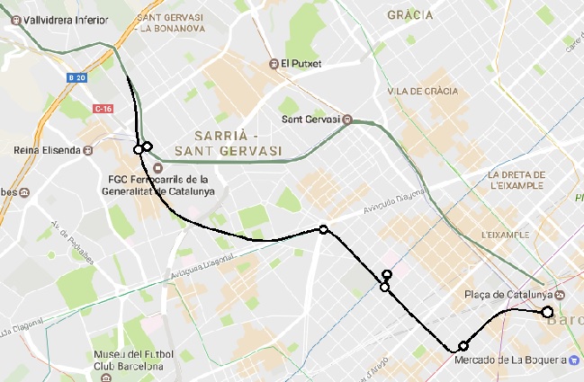

Autor: bigcoaster
metring ha escrit:Que Provença no és cap problema? Ho sento, però no em convenç. Les tuneladores no poden fer un altre nivell sota els ciments dels edificis? Tanta tecnologia i una estació saturada? Cal que sempre estem jugant amb segons de temps per a encabir trens i més trens? Calen més marges. I què dir de quan s'avaria un tren, o passa qualsevol incidència, la de línies aturades que queden? Si és com plaça Catalunya Renfe!
Tècnicament és possible, però dificilíssim. Primer de tot, tunelar sota un altre túnel, ja té la seva emoció, i segon, el problema no és el túnel solament, sinó els vestíbuls i l'accés des del carrer. I tot això, donant per sentat que les andanes es farien dins el propi túnel ja, enlloc de com es fa normalment que es fer una caixa o una caverna primer i que la tuneladora la travessi ja buida. O sigui, o bé tenim el problema d'haver de construir un tros de túnel en mina just sota d'un túnel existent, o bé tenim el sobrecost d'haver de fotre una tuneladora amb un radi encara més gran que la de la L9, que seria rècord mundial si no m'equivoco.
Jo, sincerament, abans que embarcar-nos en aquesta aventura, em decantaria per un nou túnel des de Sarrià fins Plaça Catalunya amb menys parades que l'actual per als suburbans, i deixar l'existent per L6 i L7 com a línies de metro decents. L'únic punt conflictiu d'aquest túnel seria Sarrià, ja que no crec que es pugui començar el nou túnel a la cota de l'estació actual al ser Sarrià no gaire profunda i tenir edificis molt a prop. Crec que s'hauria de començar el túnel abans de Sarrià i Construir dues noves vies amb andana a una cota inferior ocupant la meitat de l'estació actual, de manera que tindríem una andana amb dues vies per a la L6 a la cota -2 (si el vestíbul fos -1) i una andana amb dues vies més per S1/S2 a la cota -3 o -4. Ara bé, si a Sarrià tenim una mica de problema, a Catalunya tot el contrari, es podrien usar la nau de les vies 1 i 2 per a fer-hi dues andanes laterals i continuar amb la tuneladora per fer la famosa cua de maniobres. Una cosa així:
proposta 2on túnel FGC vallès.jpg (108.54 KiB) Visualitzat 32084 cops
Que m'en dieu?
