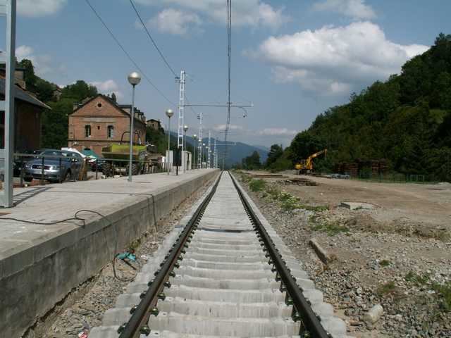

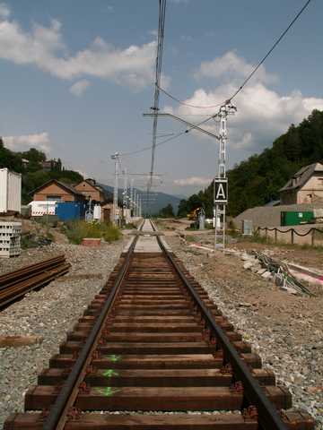

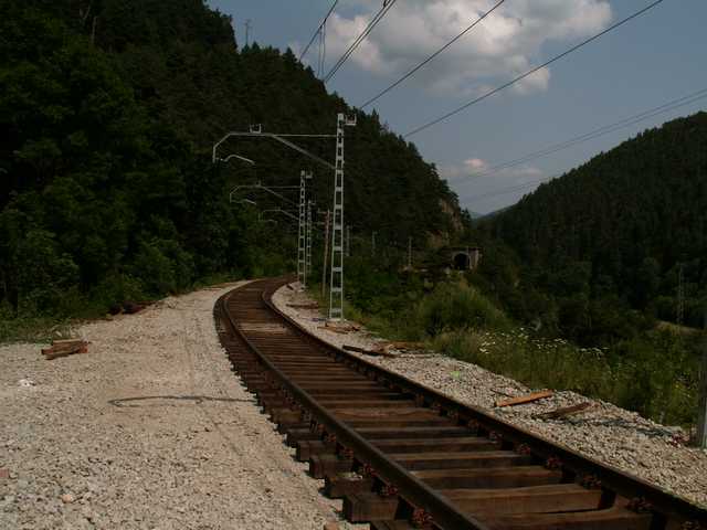

A finals de juliol vam anar a veure com anaven les obres de renovació i la veritat és que hi ha tramb en què ja hi ha les noves vies posades. Us adjunto algunes fotografies.
Via nova entre Planoles i Toses
Vista de l'estació de Toses
Canvi de travesses de fusta a les de formigó a prop de Toses

Travesses
Bones fotos! I sort que hi han col·locat travesses adaptables a UIC (ho són, oi que sí?). Encara hi ha una mica de visió de futur...

No entenc la presència de travesses de fusta, excepte en alguns túnels.
Espero que sigui per a instal·lar via provisional i que quedin les de formigó monobloc bivalents (1668/1435).

Entrades: 3190
Re: Renovació de via fins a Puigcerdà
Hi ha trams nous balastats amb travessa de fusta i subjecció pandrol.
genissimon ha escrit:No entenc la presència de travesses de fusta, excepte en alguns túnels.

Com sempre ADIF a demostrat la seva voluntat de tenir un ferrocarril convencional connectat amb europa !!!. Hagués estat molt fàcil canviar l'ample de via amb travessa monobloc polivalent. així s'asseguren que ningú tengui males idees !!!.
ping
Entrades: 130
Membre des de: 19 ago. 2008, 22:08
Entrada Autor: ping »
No comprenc el teu missatge, swansea.
swansea
Entrades: 16
Membre des de: 20 abr. 2006, 00:15
Entrada Autor: swansea »
Era una ironia. Si haguessin renovat amb travessa monobloc polivalent era molt fácil deduir que era facil transformar la línia a ample UIC. Han renovat aquest tram amb travessa de fusta per evitar "caure" en aquesta temptació?. O som jo que em mal pens sense motiu? Perquè fins a Ribres s'ha renovat amb monobloc i el darrer tram amb travessa de fusta?.
