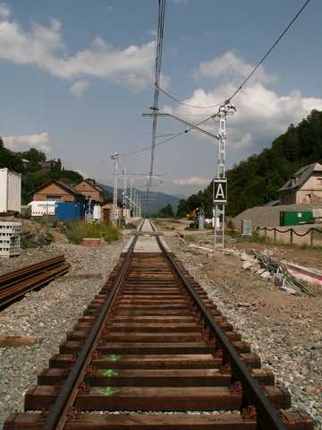

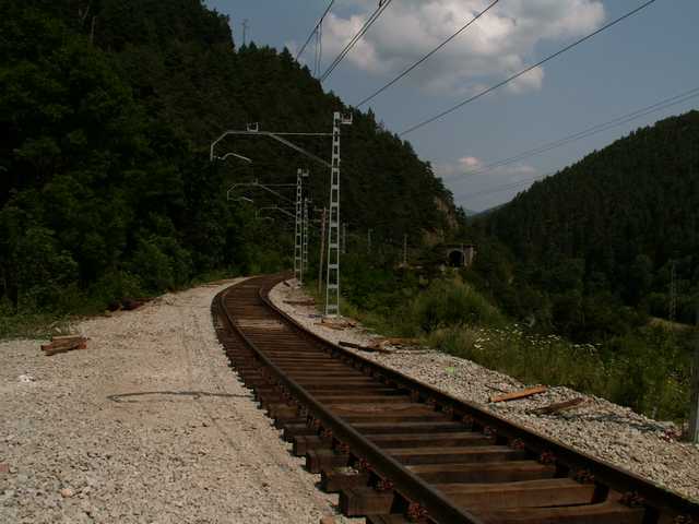

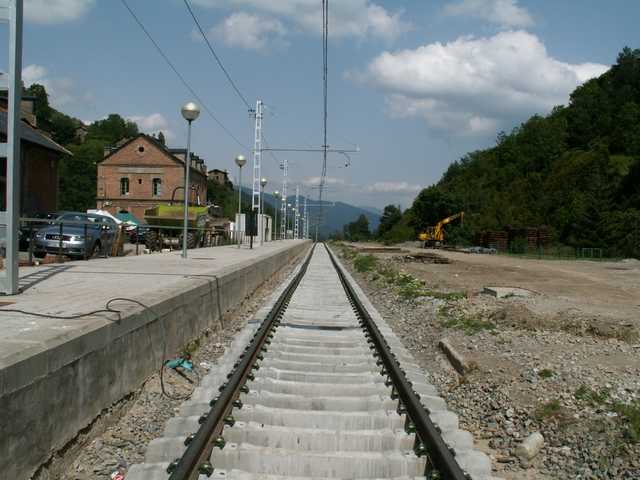

A finals de juliol vam anar a veure com anaven les obres de renovació i la veritat és que hi ha tramb en què ja hi ha les noves vies posades. Us adjunto algunes fotografies.
Via nova entre Planoles i Toses
Vista de l'estació de Toses
Canvi de travesses de fusta a les de formigó a prop de Toses
Travesses
Publicat: 28 ago. 2008, 13:53
Autor: Guigui
Bones fotos! I sort que hi han col·locat travesses adaptables a UIC (ho són, oi que sí?). Encara hi ha una mica de visió de futur...
Re: Renovació de via fins a Puigcerdà
Publicat: 28 ago. 2008, 14:17
Autor: genissimon
No entenc la presència de travesses de fusta, excepte en alguns túnels.
Espero que sigui per a instal·lar via provisional i que quedin les de formigó monobloc bivalents (1668/1435).

Hi ha trams nous balastats amb travessa de fusta i subjecció pandrol.
genissimon ha escrit:No entenc la presència de travesses de fusta, excepte en alguns túnels.
