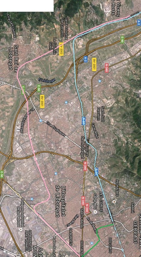

Carlos González ha escrit:Hola a tothom
Això que us enviaré és una proposta/opinió (una idea que he vist que m'agradat i dono la meva opinió sobre el transport)
La proposta que me'n va agradar va ser d'un tercer túnel passant per la Diagonal, i també d'un altre de fer que l'estació de Cornellà fasi connexió a la de Sant Boi (proposta d'un tal Lluís)
i la meva opinió es que els trens de Catalunya sigui només una empressa, que no pas dos (RENFE i FGC), i de pas, que la L8 actual sigui de TMB i sobretot metro metro, per no fer un llarg recorregut a l'actual Llobregat-Anoia, i si volen anar a Pl.Espanya, l'alternativa és que els son d'Igualada per exemple, que vagin a L'Hospitalet (RENFE) i després l'estació de metro o també, anar a Sant Boi i agafar la L8
Potser algunes coses es poden millorar, dieu-me altres alternatives, idees o les vostres propostes. :D :ok ;)
PD: La L8 no penso que sigui compartit amb els trens, vull dir que comparti vies amb els trens. I alguns noms de les estacions les camviaria de nom (exemple Viladecans-----Viladecans Est)
Avís:
Les línies en negre son vies proposades
Les vermelles que ja existeixen
https://www.google.com/maps/d/edit?hl=c ... AwXv1ewHx8
Aquí el tal Lluís. Des que vaig fer les meves primeres propostes al fòrum, he anat llegint moltes propostes d'altra gent, i per tant he anat canviant de parer en moltes coses jejeje.
Primer una pregunta. Tota la teva proposta és per a la lína Llobregat-Anoia entenc, oi? I per tant en ample mètric? Ho dic, perquè si és així, no té massa sentit que enllaçis aquest túnel de la diagonal amb la línia d'ample ibèric de la meridiana a Glòries.
Dit això, la teva proposta està prou bé, però potser m'inclinaria per altres solucions.
En primer lloc, si que trobaria més optim entrar la LL-A per la B23 com deia el pare de la Chilindrina. Per altra banda, tot i que l'enllaç de Sant Boi a Cornellà centre és molt llaminer per a la LL-A, crec que seria molt més útil fer-lo per a la xarxa ADIF a curt termini (després ho explicaré). I en tercer lloc queda el ramal de Sant Boi a Castelldefels, que si algun dia es fa jo l'integraria dins la xarxa del 'carrilet'. I m'estalviaria l'enllaç d'esplugues a Cornellà, que ja hi ha el Tram.
En resum, jo faria:
- la línia Llobregat-Anoia entrant per la diagonal des de Sant Vicenç.
- un 'Metro del baix' pel carrilet des de Plaça Espanya amb destinacions Sant Vicenç i Castelldefels bifurcant-se Sant Boi, combinat amb la L8 fins a Glòries.
- Enllaç a Sant Boi amb rodalies Renfe amb el ramal que vingui de Cornellà.

Per a alleujar el col·lapse de l'estació de L'Hospitalet proposo fer un ramal des de Cornellà fins a Sant Boi. És a dir, fer un desviament de la línia de Vilafranca en salt de moltó abans d'arribar a l'estació de Cornellà (venint de L'H). Fer un túnel desde Gavarra fins a les Salines (amb estació subterrània a Cornellà Centre opcional) I seguir en superficie fins a Sant Boi, i fer una estació terminal de rodalies en paral·lel a l'estació d'FGC. Opcionalment també, fer una connexió d'aquest ramal amb la línia de mercaderies del morrot per poder fer semidirectes a la línia de Vilafranca entre Castellbisbal i L'H.
L'Estació de Sant Boi podria ser la terminal de la R1, i per tant tots els R1 serien serveis passants a L'H, reduint el nombre de cisallaments. Els R4 que ara acaben a a L'H, acabarien a Molins de Rei. Només els R3 i regionals acabarien a L'H. A més, això permetria interconnexió de la Llobregat-Anoia amb Sants amb un fàcil transbord a Sant Boi.

La línea Cornellà-Castelldefels existe como proyecto que consta en el Plan de Cercanías y en el PDI. Sin embargo, se proyecta como un ramal que se desprende a la altura de Castelldefels (sentido BCN), y luego se dirige hacia Cornellà, cruza la R4 y sigue a Z. U., donde terminaría en cul-de-sac hasta que se haga el túnel de la Diagonal. Ésto en el PDI de 2012. Vamos, faltan palabras para describir lo descabellado que es ese proyecto, megalómano por si solo (el PDI calcula 2.000 millones de Euros), y nos dejaría una chapuza con la terminal ahí en Z. Universitaria que sería un desastre completo hasta que no se hiciera el túnel de la Diagonal, por lo que estaríamos otras tantas décadas con ese pegote ahí. Enfin, cosas de la política.
Ahora, tu propuesta, Lluis. Me gusta mucho más que propongas un ramal desde Cornellà hacia Sant Boi, que podría luego continuar hacia Castelldefels a modo del proyecto del PDI pero sin esa chusta de terminal oermantemente provisional en Z. Universtiaria. El impedimento que le vería si eso es la relativa complicación de hacerlo, sin que el precio se nos dispare como en el proyecto del PDI. Pensad que cuanto más grande sea un proyecto, menos otras cosas se podrán hacer, o tomarán mucho más tiempo. Hoy por hoy no veo factible nuevas líneas ni ramales significativos en el área conurbada, por un tema de la extrema complicación y encarecimiento de esas obras. Creo que mejor sería enfocarnos en hacer enlaces, cruces y/o saltos del carnero para ajustar los encaminamientos y aprovechar mejor la capacidad disponible, así con una inversión mucho más razonable se puede tener mucho beneficio también. Los alemanes dicen "organización antes que tecnología antes que hormigón".
Tu propuesta de bifurcar el "Metro del Baix", que con la nueva entrada para los servicios suburbanos y de cercanías quedaría segregado, me hace pensar en la misma línea Cornellà-Castelldefels, el ramal que propones hacia Castelldefels como que retomaría ese trazado. De nuevo, conceptualmente sería muy interesante, quedaría un "Metro del Baix" sabrosísimo, el eje Cornellà-Sant Boi-Castelldefels no tiene ningún transporte de gran capacidad pese a que no falta demanda, pero volvemos a lo mismo de antes, sería un contínuo túnel ferroviario de varios kilómetros de longitud, y para una zona donde tampoco habría que esperar demanda nivel Metro, sino más bien nivel tren suburbano (como los servicios S de FGC, vaya). Por tanto sería una obra ineficiente, ya que el túnel no estaría nada bien aprovechado. Hacer un túnel tan largo para un tren cada 10-15 minutos... no lo veo. De esta reflexión nace la propuesta que hice con anterioridad de establecer un derrotero de tranvía entre Sant Boi y Castelldefels, posiblemente con ramales que penetraran mejor Sant Boi, Viladecans o Gavà. Sí, el tren sería mejor, más rápido y si va en túnel tendrá la parada en el pleno centro urbano. Pero también estaría muy bien tener un AVE para ir a Manresa, y eso tampoco se puede. Aparte, un servicio de tranvía no estaría reñido con que en un futuro lejano sí se llegara a hacer esa línea de tren cuando haya más demanda, y más calderilla en las arcas públicas... :nose

Don Ramón, comentava sobre la proposta d'en Carlos. No crec que ni l'entrada per la diagonal ni el ramal a Castelldefels sigui res que es pugui fer ara mateix ni en dècades. Era pura especulació. La meva proposta posibilista és la que he fet després, només el ramal en ibèric de Cornellà a Sant Boi, què en penses?

Jo crec que el ramal iberic podria ser factible i fer-ho en via unica Cornellà-Sant Boi, al menys un tram, potser inclos algun tram en tren-tram.

Lluis ha escrit:Don Ramón, comentava sobre la proposta d'en Carlos. No crec que ni l'entrada per la diagonal ni el ramal a Castelldefels sigui res que es pugui fer ara mateix ni en dècades. Era pura especulació. La meva proposta posibilista és la que he fet després, només el ramal en ibèric de Cornellà a Sant Boi, què en penses?
Factible yo creo que sí sería, un pequeño túnel para superar la parte urbanizada, y el resto en superficie/puente sobre el Llobregat, y enfilando (dirección mar) en paralelo a la estación de FGC para tener el enlace.
Ahora, la pregunta es si este ramal realmente sería muy útil, veamos: Para ir a Sant Boi desde BCN ya tenemos los FGC, que dentro de lo que cabe van bien para ir a Sant Boi (donde fallan es en los trayectos largos). El ramal Cornellà-Sant Boi beneficiaría principalmente L'Hospitalet, Cornellà, y la zona comunicada con Cornellà mediante Tram y L5, hasta Sant Boi, y para eso sería mucho más fácil y barato llevar el tranvía desde Cornellà (la PTP ya sugirió hace muchos años que se estudiara eso), que además podría tener mejor penetración urbana sin tanto coste.

Don Ramón ha escrit:
Jo el veig més útil justament per a els usuaris de la LL-A, no pas per al transport local entre Cornellà, L'Hospitalet i Sant Boi. Aquest ramal permetria un trajecte Sant Boi - Plaça Catalunya en 15 minuts, comparats amb els 30 minuts actuals amb transbord a L1. Cadenciats convenientment amb els R5 i R6 això ja suposaria un quart d'hora d'estalvi per un trajecte Igualada/Manresa fins al centre de Barcelona. I a més amb un transbord molt directe comparat amb transbords a metro. I ja si es vol anar més enllà de Glòries la diferència seria abismal. Alhora es descongestiona l'estació de L'Hospitalet Renfe que era el motiu inicial de la proposta. A més, deixa oberta la possibilitat d'una harmonització d'ample de vies en un futur llunyà.

Lluis ha escrit:Jo el veig més útil justament per a els usuaris de la LL-A, no pas per al transport local entre Cornellà, L'Hospitalet i Sant Boi. Aquest ramal permetria un trajecte Sant Boi - Plaça Catalunya en 15 minuts, comparats amb els 30 minuts actuals amb transbord a L1. Cadenciats convenientment amb els R5 i R6 això ja suposaria un quart d'hora d'estalvi per un trajecte Igualada/Manresa fins al centre de Barcelona. I a més amb un transbord molt directe comparat amb transbords a metro. I ja si es vol anar més enllà de Glòries la diferència seria abismal. Alhora es descongestiona l'estació de L'Hospitalet Renfe que era el motiu inicial de la proposta. A més, deixa oberta la possibilitat d'una harmonització d'ample de vies en un futur llunyà.
Para los servicios suburbanos ya esta la propuesta de una nueva entrada para la LL-A por la B-23 que habíamos dicho, así que éstos en teoría no se beneficiarían de ese ramal.
Luego, para el tema Sant Boi, si se hiciera esa nueva entrada podría haber algunos L8 rápidos, que no parasen en todas las paradas. O mejor aún, por Sant Boi podrían pasar trenes que vinieran desde Martorell, y que desde Sant Boi fueran semidirectos (parada solo en Gornal por ejemplo), y aparte los L8 hasta Sant Vicenç que paren en todas. Así matamos dos pájaros de un tiro, en lugar de gastar el dinero en el ramal Cornellà-Sant Boi se hace la obra de la entrada por la B-23, y tenemos esta entrada, más el espacio en el trazado "antiguo" para tener trenes rápidos desde Sant Boi y compensar por el tiempo de trayecto a Pl. Catalunya.
Aparte, oye, que tampoco es tan mal tiempo 30 minutos de Sant Boi a Pl. Catalunya, yo vivo dentro del término municipal de Barcelona y hasta Urquinaona hago 20 minutos.
