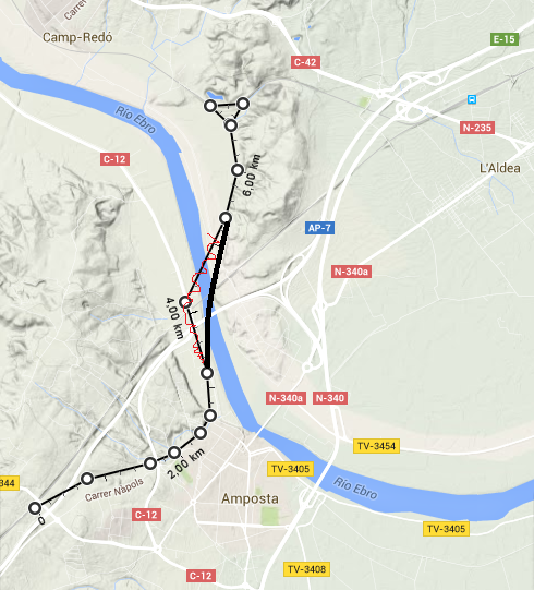

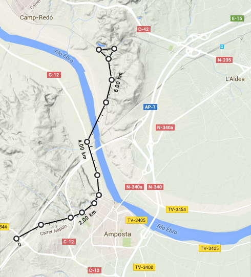

Proposo el ramal següent amb estació a Amposta per als Regional de l'Ebre:
El triagle on s'inicia el ramal entre Camp-Redó i l'Aldea permetria evitar tota inversió de marxa a l'Aldea. Per tant, regionals Tortosa-València sense inversió de marxa i parant a Amposta. Regionals Vinaròs/Tortosa-Barcelona amb parada a Amposta, bé fent només una inversió de marxa a Tortosa, o bé amb des/acoblament de tren de doble composició a l'Aldea, un cap a Tortosa i l'altre cap a Vinaròs (aquest darrer amb parada a Amposta).
Ramal d'Amposta
No es millor que el recorregut del ramal d'Amposta que proposes sigui una mica més recta, vull dir d'aquesta manera??
