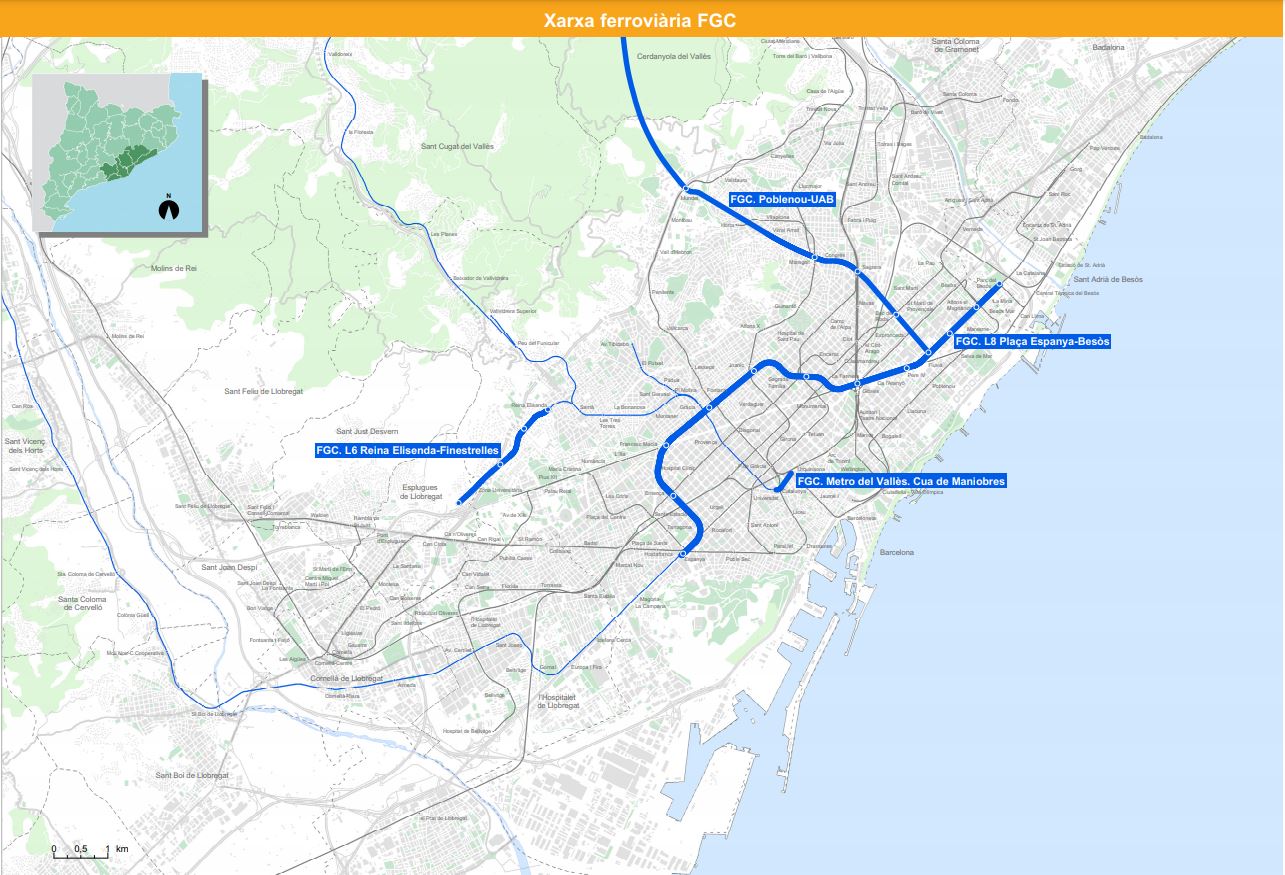

Ahora otra cosa, el proyecto de prolongación de Pl. Espanya a Gràcia realmente solo es una primera fase de una prolongación que luego debe ir hacia por Poblenou/Besòs:
Con lo cual formaría una semicircunvalación, más pequeña que la L9. Creo que esto sí tiene cierta lógica (ahora, lo que se puede debatir es la parte norte, si es lo más idóneo llevar la línea hacia lo que parece ser Cristóbal de Moura y luego en paralelo a la L4 y TramBesòs hacia La Mina, yo creo que desde Glòries la haría bajar a Llacuna o Poblenou y como mucho hasta la costa y ahí dejar morir la línea, o incluso ya dejarla en Glòries, pues creo que ese plan va muy ligado a lo que también se ve en el mapa que sería la supuesta nueva travesía de FGC por Collserola hacia la UAB, que también lo veo un tanto megalómano). Hay el mal hábito de no debatir los proyectos de forma consistente sino a cachitos, quizás porque sino algo que ya parece bastante ambicioso como una gran prolongación de FGC por el medio de Barcelona cuando la L9 también está a medio hacer desde hace más de una década pues parece aún mas improbable.
