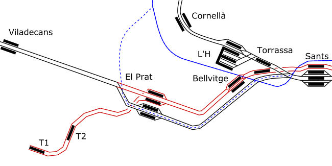

Amplio la proposta que vaig fer fa uns dies amb una duplicació de vies de Santa Eulàlia a El Prat.
En negre vies en ibèric per Passeig de Gràcia. (R2,R3 i Regionals)
En vermell vies en ibèric per Plaça Catalunya. (R1 i R4)
En blau traçat AVE (en discontinu l'actual, en continu el nou traçat)
Per a fer-ho caldria modificar el recorregut de l'AVE per tal de reaprofitar per a regionals el tunel de l'AVE entre El Prat i Santa Eulàlia. El nou traçat de l'AVE aniria des de Santa Eulàlia a Sant Boi primer per Narcís Monturiol/Travessia industrial de L'Hospitalet en túnel, i després en superficie paral·lel al riu Llobregat.
Pel que fa a les vies en ibèric: A l'alçada de Torrassa només caldria un intercanvi de vies, i l'estació de Torrassa serien baixadors en superície a les vies existents de Vilafranca i Vilanova. A l'alçada de Santa Eulàlia les vies en superfíce en ibèric que venen de Passeig de Gràcia es bifurcarien cap a la linia de Vilafranca d'una banda en superfície, i cap a la línia de Vilanova pel túnel actual de l'AVE fins a El Prat.
El ramal de Sant Boi a El Prat de l'AVE quedaria en desús, i es podria reaprofitar per a prolongació de la L1.
