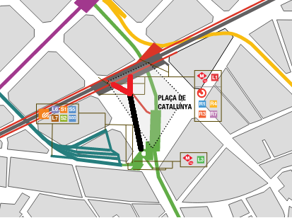

La proposta que avui us porto consisteix en perllongar la línia del Vallès dels FGC cap a la Sagrera-TAV. Les vies 1 i 2 de Plaça Catalunya FGC, canviarien i enlloc de tenir dues andanes laterals i un central passarien a tenir-ne només dues laterals però molt més amples. A partir d'aqui el nou traçat circularia per un túnel de nova construcció fins a l'alçada d'Urquinaona, on les vies d'FGC començarien a utilitzar el túnel actual d'Adif per a fer aturada a Arc de Triomf. FGC seguiria fins a Glòries, on es faria parada (de nova construcció) i des d'aqui seguiria fins a la Sagrera-TAV, on podria finalitzar amb una cua de maniobres o seguir cap a altres destinacions. Rodalies faria parada igual que en l'actualitat a Catalunya i llavors, a l'alçada d'Urquinaona utilitzaria un nou túnel fins a Glòries, on tindria una nova parada i llavors entraria a les vies actuals per anar cap a la Sagrera-TAV o la Sagrera normal. També he afegit andanes a les vies procedents de l'EdF i les d'una possible línia a través de la Diagonal.
Granolleri
Massa complicat:
-Què hi guanyem suprimint l'andana central de Plaça Catalunya FGC? Res de res.
-No seria molt més fàcil fer tot el túnel nou per a FGC i no tocar el túnel d'Adif? A part que implicaria la supressió del servei de Rodalia a Arc de Triomf, que no és una estació on no puji ni baixi ningú precisament...
-Impica que la R1 no pugui accedir al túnel de Plaça Catalunya... què fem, la limitem a Sagrera?
Per mi és més prioritari acabar el perllongament de Sabadell, i veuria més útil perllongar FGC a Castellar i la línia Sabadell-Granollers per Polinyà, ja prevista al PGM del 1976 que no prolongar més la línia per dins de Barcelona ja que aquesta funció ja la fa el metro. I tot i així, abans també caldria separar els serveis urbans dels suburbans i potser aleshores fer el projecte dels anys 50 on es fusionaven el aleshores tren de Sarrià amb el ramal de Correus del Gran Metro.

L'andana central de Plaça Catalunya no cal treure-la, simplement l'he treta perquè al esborrar aquella part d'estació (que estava en els colors de la L6 i L7) m'era més fàcil fer-la així. El túnel seria un de sol, el que passa és que a la meitat del túnel canviaria d'FGC a Rodalies. Només faria falta un enllaç entre els dos túnels. Canviar el servei de Rodalies a Arc de Triomf per un de suburbà em sembla més adient, i al cap i a la fi el servei serà el mateix (trens cada dos minuts). A més, fent estació a Glòries (que té molt més sentit per Rodalies i com a transbord) no cal tenir una estació de Rodalies tant a prop, en canvi un suburbà si que la pot tenir. Qui diu que la R1 no pugui anar per Plaça Catalunya? Fixa't que les vies de color blau tornen a les vies actuals passada la plaça de les Glòries.Granolleri ha escrit:Massa complicat:
-Impica que la R1 no pugui accedir al túnel de Plaça Catalunya... què fem, la limitem a Sagrera?![]()
Aquesta proposta no té res a veure amb Sabadell, són coses independents totalment, cap d'elles hipoteca l'altra.

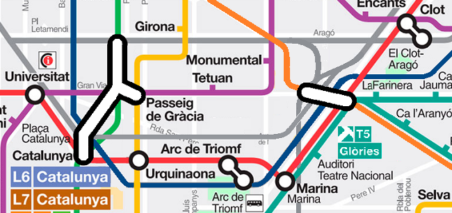

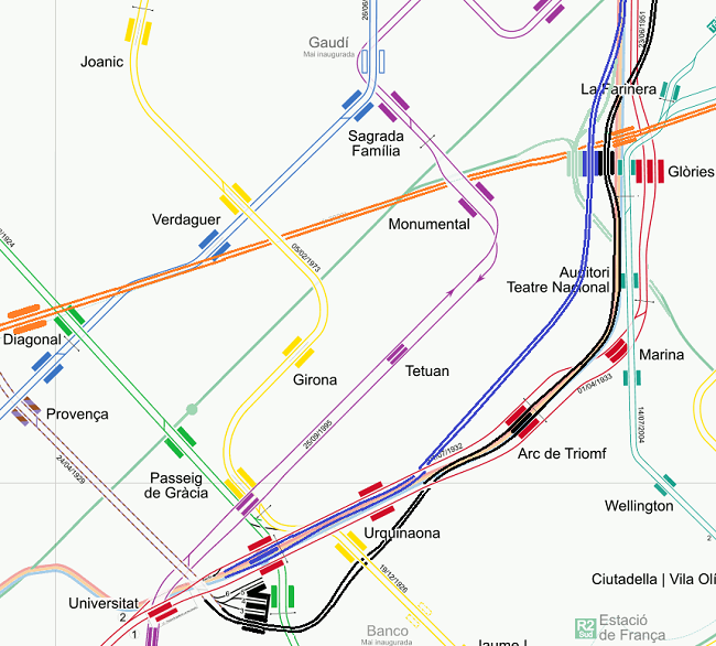

Us proposo els dos enllaços següents:
- Plaça Catalunya / Passeig de Gràcia: (FGC, túnel Catalunya de Rodalies, túnel Passeig de Gràcia de Rodalies, L1, L2 i L3 del metro.
- Plaçe de les Glòries: (FGC (extensió cap a la Sagrera), túnel Catalunya de Rodalies, túnel Estació de França de Rodalies, L1 del metro, futura línia de metro/tren per la Diagonal, T3, T4 i T5 del Tram (i futura línia per la DIagonal del Tram).
Però sincerament, per a que vols tantes línies de ferrocarril concentrades en els mateixos recorreguts?bigcoaster ha escrit:Us proposo els dos enllaços següents:
De totes les propostes, les d'aquest tipus són les que per a mi menys sentit te. La xarxa de metro, en especial L1 no està saturada com per decidir encabir-hi una nova línia fent el mateix recorregut. Jo més enllà del morbo no li veig justificació.
Si caldria fer una obra d'envergadura a FGC-BV es quadruplicar el tram Sarrià-Catalunya per permetre que els Suburbans no parin a tot el que no sigui Sarrià, Gràcia i Provença, a més d'augmentar la velocitat i freqüència i evitar suprimir les L6 i L7 del ramal general per a fer servei de metro (a poder ser amb horaris coordinats amb els Suburbans tal com es fa al Japó).
Si algú necessita anar a Glòries, realment disposa de L1, i amb un temps de viatge d'uns 6 minuts aproximadament et deixa allà. Posem que per estalviar-te uns 6 minuts en un trajecte ja cobert per una línia de metro cal fer tot això?
I de l'extensió cap a La Sagrera el mateix, tenint Rodalies o L1+L9 des de el centre de la ciutat. I des de l'àrea d'influència d'FGC hi haurà L9/L10 a Sarrià que t'hi portarà directament es justifica la creació d'un tercer servei ferroviari del centre a aquella zona?
I algú que sigui a Glòries i hagi d'agafar Rodalies, és a 2 parades amb L1 d'Arc de Triomf (R1, R3, R4, RG1 i R12), 1 parada de Clot (R1, R2, R11 i RG1) i a 3 de La Sagrera (R3, R4 i R12). Realment des de Glòries l'accés ràpid està garantit a Rodalies, no te gaire sentit fer-hi parar allà aquests serveis.
Barcelona Ciutat te força problemes de mobilitat en molts recorreguts i aquestes propostes, en comptes de servir-los, el que fan es duplicar el que ja existeix sense crear nous eixos de mobilitat que ajudin a l'actual congestió artificial de la xarxa que patim.
El mateix opino del túnel de Rodalies per la Diagonal. Cal que rodalies entri del Baix Llobregat a la Zona Universitària per la Diagonal i el seu voltant, però més enllà es realment necessari? Hi ha suficient passatge del Baix Llobregat que hagi d'anar a morir a les Glòries com per duplicar un tramvia que hauria de ser de concepció ràpida? (més ràpida que l'actual plori qui plori). No oblidem que de Francesc Macià a Glòries hauriem de poder anar amb L8 que obrirà dos traçades en diagonal (Espanya - Gràcia / Gràcia - Glòries per Joanic) força interessants també.
