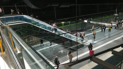

Lluis ha escrit:A Sarrià avui hi havia escales mecàniques a mig muntar, a l'andana central, uns 10 m més endavant que les que ja hi ha.
Noves escales funcionant , ambdues de pujada.

Si les dues son de pujada potser la petita de sempre la hagin deixat de baixada, no? Seria lo llògic, de baixada la gent va escalonada, en canvi de pujada surt tothom alhora i a Sarrià amb la gent que hi baixa es formaven uns bons taps, primer a l'andana i després al ditxós control de sortida

El projecte no contemplava escales mecàniques de baixada, totes d'obra.

D'escales mecàniques "petites de sempre" ja n'hi havia dues a l'andana central (i encara una altra a l'andana de laL12). La de via 1 està inoperativa (en obres), la de via 2 és de baixada ara mateix. El que no sé és si les han de desmantellar si és cert el que diu victorcasta.

Ahir vaig passar i les 2 de l'andana central eren de baixada, i la de L12 estava en obres
