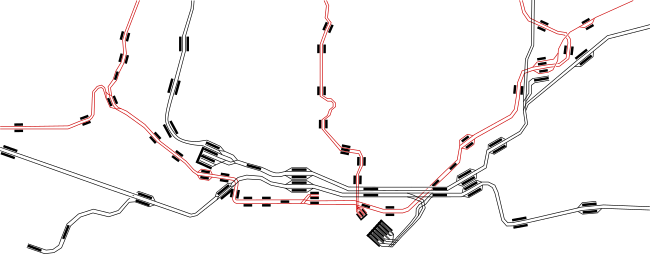

Lluis ha escrit:Respecte el 3r túnel de rodalies crec que sí que cal un nou túnel, però que rodalies+regionals no necessita 3 túnels. M'explico.
Els serveis actuals diria que tenen cabuda sobrada en 2 túnels, però que actualment la assimetria dels serveis fa que estigun mal distribuits. Segons aquesta infografia de la PTP (http://transportpublic.org/images/20150 ... dalies.jpg) entren el següent nombre màxim de trens per hora:
- Des del sud 8 per Molins i 10+3 per El Prat = 18 rodalies + 3 regionals/LD.
- Des del nord 9(+2) per Meridiana, 4+2 per SAC i 10 per Badalona = 23 rodalies (+ 2 R7) +2 regionals.
Això, ben distribuït haurien de ser 25 rodalies + 5 regionals = 30 serveis. És a dir en dos túnels 15 serveis per hora per cada túnel (en lloc dels ineficients 15+19(+2) d'ara). Fins i tot, podria haver-hi marge per augmentar en un parell de regionals/rodalies en cada túnel.
Una possible solució a la distribució en dos túnels és l'intercanviador de la Torrassa, pero trobo que és "pan para hoy y hambre para mañana". Equilibra els serveis de rodalies R2 sud amb els R1 de la línia del Mareseme. Pero com que ho fa passant per Plaça Catalunya (que és el més carregat), no equilibra del tot els dos túnels. Mitiga si de cas el col·lapse a L'Hospitalet.
La meva proposta alternativa és canviar l'estructura de la xarxa fent un tercer túnel. En concret duplicar el túnel d'Aragó entre Av. Roma i El Clot. Per tant seria una estructura de xarxa amb només els dos túnels per Aragó*, un per costa-costa i un per interior-interior, i totes les linies de rodalies farien el recorregut Sants - Passeig de Gràcia-Clot Aragò - Sagrera TAV:
- Pel nord-interior entrant la R2/R3/R4 i regionals nord per SAC (idealment R4 via túnel de Montcada i R3 per Granollers Centre) amb L'H com a terminal per als que no continuïn cap al sud-interior. Serien els 15 serveis del tunel interior-interior.
- Pel nord-costa entrant la R1 amb 10 serveis, amb 4 acabant a l'aeroport i 6 continuant pel sud-costa. Addicionalment, pel sud-costa entrant els 3 regionals + 2 SVC acabant a EdF. Total 15 serveis pel túnel costa-costa.
*El túnel Meridiana-Catalunya quedaria lliure. Cosa que es podria reaprofitar per a fer una línia (ample UIC) de sub-urbans transversal amb interconnexió amb la línia del Vallès a Plaça Catalunya. Pel sud connectada a la Llobregat-Anoia amb un túnel de Plaça Espanya a Plaça Catalunya. Pel nord R3 Vallès arribant a Les Franqueses(si la línia de Vic es connecta a la de Girona a Granollers), i R7 UAB amb nou recorregut a partir de Montcada-Santa Maria (si es fa el túnel de Montcada per a la R4) i enllaçant-se amb lal línia del vallès FGC.
He de dir que m'agrada molt la teva proposta, n'hi ha una cosa que m'agrada i l'altre no
Cosa positiva: les línies suburbanes que proposes d'ample UIC, els veig interessats, sobretot la de fer connexió a la L-A d'FGC per un túnel de Plaça Catalunya, arribant per el Vallès Oriental.
Cosa negativa: seria una mica difícil canviar l'ample de via (ja que es veu que proposes fer el recorregut del tren en ample UIC per la Meridiana i Montcada), i a més molt car, el nou recorregut que deies per Montcada-Santa Maria si es feia el túnel de Montcada per la R4, no li veig diguem-ne "eficaç" perquè no estic segur si seria rentable, si es pot fer, ho dic perquè no ho entenia gaire, i per això ho pregunto, el túnel de Montcada, si es fa, com seria el recorregut per l'ample UIC que proposes per enllaçar a la B-V d'FGC (i quina estació d'FGC seria l'enllaç)?

He estat donant voltes al tema. La línia de Vic (Adif), enlloc de connectar-la a la línia de Girona a Granollers Centre, fer-ho a Mollet en paral·lel a la C33 (o a la C17) entre el Circuit de Montmeló i Mollet - Sant Fost (on coincidirien R2 R3 i R8). Així s'aprofita el desdoblament "previst" per la R3 entre Parets i La Garriga, i s'evita el tram en via única de Parets a Montcada Bifurcació per a la R3.
Canviar l'ample de via al túnel de la meridiana no hauria de ser molt complicat, si ja abans s'ha tret tot el trànsit Rodalies/Regionals d'aquell túnel, via lliure. Car, tampoc tant, contant que el túnel ja està fet!! Molt més car seria fer qualsevol túnel de nou per a FGC. Sí que es veritat que caldria alhora canviar de 3kV de la xarxa de via ampla a 1.5kV dels FGC. Nominalment no caldria que les vies fossin d'FGC, podrien ser de Renfe/Adif, i els suburbans ser un servei compartit per ambdues empreses, com el RER B de París (RATP+SNCF).
Per tant, respecte al recorregut suburubans després de Montcada Bifurcació :
- Reconversió a UIC via única només de Montcada Bifurcació fins a Parets del Vallès. Deixant per al futur possibles prolongacions per la Vall del Tenes o la riera de Caldes.
- Reconversió a UIC via doble de Montcada Bifurcació fins a Montcada Santa Maria.
- De Montcada Santa Maria a Cerdanyola Universitat via única en UIC paral·lela a les dues vies en ibèric de la R4 (que anirien pel túnel de Montcada.
- De Montcada Santa Maria a SantCugat (S1 S2 S5) nou ramal seguint la riera de Sant Cugat (pel Parc Tecnològic del Vallès per entendre'ns). Es podrien fer doncs serveis suburbans a Terrassa/Sabadell (FGC) entrant per Meridiana. D'aquí la importància de canviar el túnel a UIC 1.5 kV.
Tots aquests serveis tindrien continuitat després cap a la Llobregat-Anoia reconvertida a UIC per un túnel Plaça Catalunya - Plaça Espanya (anàleg al túnel Chatelet - Gare du Nord del RER).
PD. Una idea loca de tot plegat era fer passar Tram pel túnel de Catalunya també. Sortint de Glories en superfície, entrant al túnel per la bifurcació de Vilanova, Arc de Triomf i Plaça Catalunya dins el túnel, bifurcar-se seguint el túnel actual Adif a Universitat i tornar a sortir en superfíce a Av. Roma i fins a Sants Estació en Superfície. El Tram hauria de ser bitensió 750V / 1.5 kV.
PD2. El ramal de Castelldefels podria ser un tren-tram. I connectar-se indistintament al TRAM cap a Cornellà o a FGC a Sant Boi (L8).
PD3. Torno a afegir el mapa per contextualitzar.
Vies Barcelona4bis.png (35.68 KiB) Visualitzat 12520 cops
Lluis l’ha editat per darrera vegada el dia: 17 nov. 2015, 20:36, en total s’ha editat 1 vegada.
