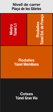

Pero una pregunta nois el nou túnel aquest que faran de Lepant a Rambla del Poble Nou no afectarà les vies de l'Estació de França?
alf_
Entrades: 1651
Re: Reforma de la Plaça de les Glòries de Barcelona
Entrada Autor: alf_ »
sortrens ha escrit:Pero una pregunta nois el nou túnel aquest que faran de Lepant a Rambla del Poble Nou no afectarà les vies de l'Estació de França?
Buf, cuantas veces habrá que explicar esto. Las vías de tren estan en el primer y segundo subsuelo de la plaza. En el primero esta el ramal Glòries, que va de Pg. de Gràcia a EdF, y en el segundo estan el ramal Clot y la línea de Norte, lo que es la R3 y R4. Se llegó a decir que cerrarían el acceso a EdF para hacer el tunel en el primer subsuelo, pero ante la negativa de cerrar ese tunel la propuesta actual es hacer el tunel de la Gran Vía en el tercer subsuelo, por debajo de los dos túneles ferroviarios, dotándolo de rampas bastante pronunciadas, equiparables a las rampas de la Ronda de Dalt.

alf_
Entrades: 1651
No del todo, el tunel del ramal Glòries va por encima del tunel de la Meridiana. Pero en concepto es eso.

Si l'esquema que es proposa és com el que l'ha publicat l'Adolescent barceloní, s'haurà de tallar la circulació dels Rodalies en ambdòs túnels?

Renfe451 ha escrit:Si l'esquema que es proposa és com el que l'ha publicat l'Adolescent barceloní, s'haurà de tallar la circulació dels Rodalies en ambdòs túnels?
Bona pregunta. S'ha esmentat alguna vegada els possibles talls que podria causar a la xarxa, tant de rodalies com de metro, la construcció del túnel?
No crec que calgui, tot i que serà una obra complexe, el que se sol fer, es fer apuntalar a on va el mur d'un costat del túnel nou i fer aqeust mur, llavors, fer el mateix a l'altre costat. Un cop els dos murs estan fets, es buida i es fa el paviment.
Si el terra d'amdós túnels ferroviaris es prim o inexistent, caldrà fer una estructura per que s'aguanti el terra, cosa que es més aparatosa que complexa, es el meu parer. Se solen posar un grapat de vigues de ferro per desota de manera que recullen tot el pes de les vies (i el que hi circula) i a partir d'aquí es va fen un terra nou.
