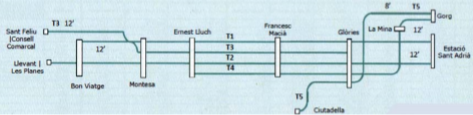

Respecto a las líneas que se formarían con la unión de las redes, adjunto el esquema que se propone en los estudios técnicos. Obsérvese que la línea que viene del túnel de Gran Via no sigue hacia la Diagonal, creo que esto se debe a la vía única entre Can Jaumandreu y La Farinera, para que no afecte a la regularidad del tramo de la Diagonal.
- itinerarios_tranvia.png (95.16 KiB) Visualitzat 13028 cops

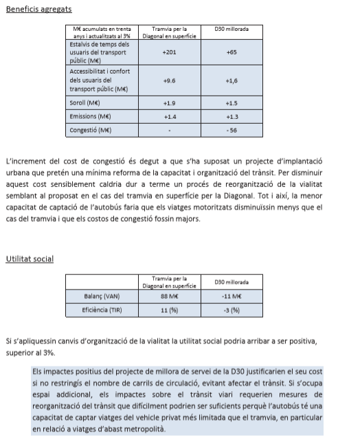

Y hablando del cual, como parece que soy el único que se ha molestado en mirarse las conclusiones de los estudios, aporto algunas citas y gráficas interesantes.
La primera cita precede la primera gráfica adjunta, y habla sobre la comparativa con el bus:

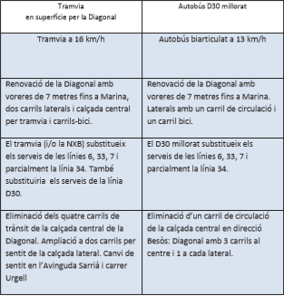

Continúa:10.Avaluació de la millora del servei d’autobús D30 El projecte de millora de la D30 no permet la unificació de les xarxes tramviàries que proposa l’ATM en el marc del PDI, i confirma en el protocol signat entre l’Ajuntament de Barcelona i la Generalitat. La millora que s’avalua consistiria en implementar una línia D30 de la NXB amb un servei òptim, amb serveis de màxima capacitat i velocitat comercial, vehicles biarticulats (165 places) elèctrics [*68], circulant a uns 13 km/h (actualment circulen entre 8 km/h i 11,5 km/h depenent de l’hora del dia). L’interval de pas seria de 5 minuts i tindria també altres millores operatives en relació a l’oferta actual: accessos per totes les portes no permesa al bus, venda de bitllets a les parades, etc. La capacitat màxima seria d’uns 50.000 passatgers al dia.
Per a fer viable l’explotació d’un servei de bus optimitzat com el descrit, es preveu també que els carrils bus s’ampliessin ocupant l’equivalent a un carril de trànsit a la calçada central, per fer possible l’explotació òptima que es planteja, i que altres serveis d’autobús poguessin compartir el carril bus ampliat en alguns trams. La resta de carrils en la calçada central de l’Avinguda Diagonal podrien reorganitzar-se de forma que dos tinguessin sentit Llobregat i un sentit Besòs, o bé tots sentit Llobregat. No se suposen en principi altres canvis en la organització de la circulació del trànsit a la ciutat en aquesta alternativa.
[*68] Independentment del fet que aquest tipus d’autobusos avui dia encara no s’han implementat al mercat, i perquè encara presenten problemes d’autonomia de les bateries per la seva dimensió superior a la dels autobusos articulats.

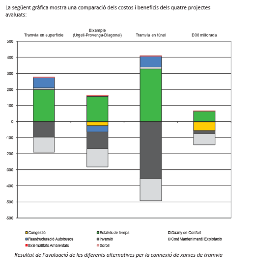

Sigue la segunda gráfica que adjunto.Cost del projecte
[*]Tindria un cost d’uns 20 M€ (reforç i reurbanització de la calçada central de la Diagonal, adquisició de 16 autobusos biarticulats [*69] i cotxeres).
[*]Hi hauria un 24M€ addicionals en costos d’urbanització no directament imputables al projecte.
[*]El cost d’explotació i manteniment anual seria d’uns 5 M€.

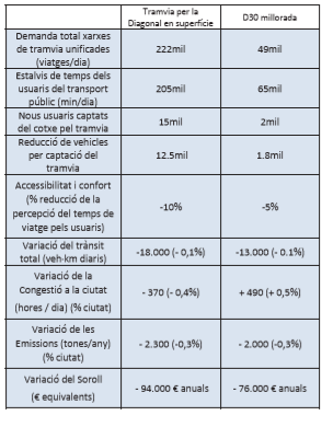

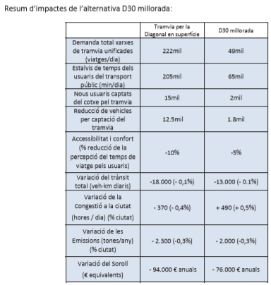

Impacte a curt termini
[*]La demanda total en passatgers dia, després del tercer any d’entrada en servei, seria de 49.000.
- 47.000 procedents de la resta del transport públic, amb uns estalvis de temps d’un 1,4 minuts per viatger. Un percentatge reduït dels passatgers serien metropolitans [*70].
- 2.000 procedents del transport en vehicle privat, equivalents a uns 1.650 vehicles [*71]
[*]La millora d’accessibilitat i comoditat dels viatgers incrementaria un 5% a curt termini per les millores d’accés respecte l’autobús articulat convencional, i un menor grau d’atapeïment durant més hores al llarg del dia. Seria en tot cas menor que en el cas dels projectes de tramvia en superfície, suposat en un 10% d’increment.
[*]L’impacte sobre el trànsit podria ser alt (un 0,5% d’augment de les hores diàries de congestió, unes 490 hores) ja que tot i eliminar un sol carril de circulació a la Diagonal (el tramvia n’elimina 2), l’autobús té poca capacitat de captar usuaris del transport privat i per tant de reduir els cotxes circulant per l’entorn de la Diagonal. S’ha comprovat que tot i que la reorganització del trànsit de l’Eixample canviant el sentit dels carrers Urgell i Avinguda Sarrià podria reduir part de la congestió, en aquest cas la mesura podria no seria tant eficient com en el cas del tramvia per la Diagonal.

Esta gráfica habla por si sola, costes y beneficios de cada proyecto. Obsérvese que el bus aunque tiene menos coste de construcción el de operación es muy similar al tranvía, y se calculan significativos costes por la congestión generada.
- grafica_3.png (35.29 KiB) Visualitzat 13015 cops

Para los que sí hacen caso a los datos al formar su opinión, aquí más extractos.
- grafica_5.png (96.59 KiB) Visualitzat 13008 cops
- grafica_4.png (49.09 KiB) Visualitzat 13008 cops
