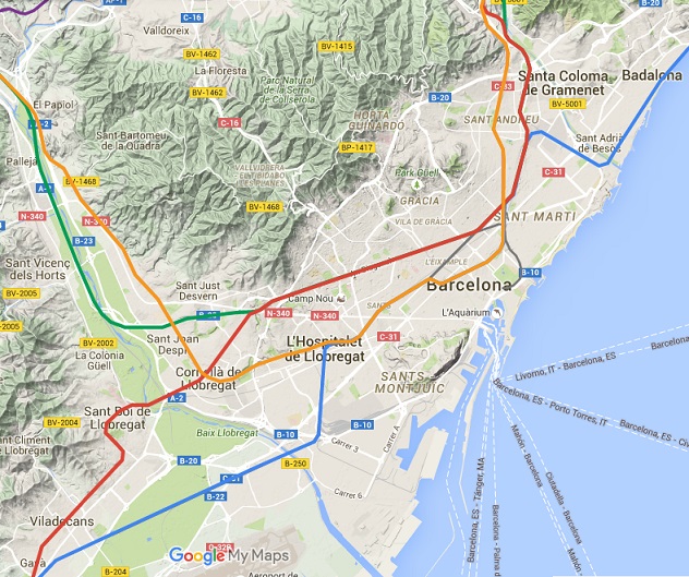

Bé, tothom estarà d'acord en que el traçat d'Igualada és molt del segle passat, ja que fa moltes curves i per això, triga lo que triga. No sé si seràn els millors traçats, però jo només faria millorar el traçat de les vies a les parts on dónen voltes, el traçat de la Pobla de Claramunt, el trajecte entre Capellades i Vallbona d'Anoia, i el trajecte entre la Beguda i Sant Esteve. I per el meu parer, jo penso que es tindrien que tancar les estacions de Vallbona d'Anoia i Capellades si no són gairebé utilitzades (no he dit que no la fan servir, perquè jo no sé com es el tren des de Anoia), i fer un túnel des de les Roques Blanques, per fer un traçat ràpid entre La Pobla de Claramunt i Piera, així la comarca d'Anoia tindria un transport ràpid per anar a Barcelona.
https://www.google.com/maps/d/edit?mid= ... t1PIbi4w2M

En volum Capellades te un numero similar de viatgers que Vilanova del Camí.
El traçat que aportes ja es contempla desde fa anys però com tot a l'Anoia no es fa per som 4 gats i aportem pocs vots als politics.
Hi ha un estudi de la cambra de comerç de barcelona que parla de millorar traçat per millors temps, encara que la conclusio es que fent 2 o 3 variants de traçat nomes es guanyarien uns poc minuts.
El problema de FGC a l'anoia no es tant el traçat es el gran numero de circul·lacions desde Martorell a Barcelona i que no es fan adelantaments a la linia.

Bé, intento acomplir els teus requisits amb una proposta de xarxa amb túnel per la diagonal.
- R1 i R4 pel túnel de Plaça Catalunya amb traçat comú entre bif. Torrassa i bif. Vilanova. R1 costa-costa (per intercanviador Torrassa) amb possibilitat de descarregar serveis a L'H (e.g. RG1). R4 retallada fins a martorell i amb R7 de reforç entre Molins i Autònoma (o Rubí).
- R2 i R3 per nou túnel Diagonal i per túnel Aragó en entre Sardenya i Clot (i.e. per Sagrera i SAC), amb traçat comú entre Esplugues i bif. Aigües. R3 entra per Sant Andreu Comtal via ramal de les Aigües i arriba fins a Castelldefels per nova línia del delta. R2 interior-interior, desde Castellbisbal agafa el ramal de mercaderies abans d'arribar al Papiol i entra directe per la diagonal paral·lel a la B23.
- Regionals Sud i Express Aeroport per Pg. de Gràcia fins a EdF. Regionals nord tots entren per SAC, finalitzant a Sants via Pg. de Gràcia (salt de moltó a bif. Aragó per evitar cisallament tant amb túnel Diagonal com amb ramal EdF).
Mapa:

Crec que es millor que el túnel fós per la travessera de Gràcia que per la Diagonal, ja que faria enllaç a més línies de metro, a les línies Regionals i descongestionaria encara més els actuals dos túnels, ja que només la Diagonal passaria per la R3 però això no ajudaria a descongestionar els dos túnels.

Lluis ha escrit:Bé, intento acomplir els teus requisits amb una proposta de xarxa amb túnel per la diagonal.
Me encanta que te hayas tomado la molestia de incidir en todas mis críticas. Es una propuesta interesante, pero aquí lo que yo veo:
R1 y R4 siguen compartiendo túnel, eso no es muy deseable porque son las dos líneas con más demanda. A la vez R2 y R3 comparten túnel, siendo justamente líneas de menor demanda. El túnel de Pg. de Gràcia estaría directamente infrautilizado, por muchos regionales que le metamos.
La relativa duplicidad entre R2 y R4 mete muchos trenes hacia Martorell. Entiendo que la R2 haría de línea rápida que va más allá de Martorell, pero realmente no sería muy complicado tener trenes rápidos en la línea actual, que no va muy saturada. Para el aeropuerto podría servir la R3, eso es razonable.
Básicamente tu propuesta supone sacar la R2 y R3 de un túnel para ponerlas en otro, y dejar el otro túnel solo para regionales.
Creo que cometemos a menudo el error de pensar antes en la infraestructura que en el servicio. Esto es un mal que lleva plagando la planificación del ferrocarril desde hace años.
Primero deberíamos de mirar un poco como deben de repartirse las circulaciones: Idealmente la R1costa estaría separada de la R4, o incluso tendría un túnel propio. Si ésto es el túnel de la Diagonal, hace falta también la línea Cornellà-Castelldefels para mantener el esquema pasante.
Otra opción sería dejar el túnel de Pl. Catalunya para la R1, y enlazar el túnel de la Meridiana con el de Aragó, pasando la R4 por éste, y en cambio enlazar Clot-Aragó con el nuevo túnel de la Diagonal, usándolo para los R2 y R3. Ésto supondría meter los regionales por el mismo túnel que la R4. Quedarían los itinerarios:
R1 por Pl. Catalunya
R2 y R3 por Diagonal
R4 y regionales por Meridiana y Pg. de Gràcia
Dicho todo esto, he de decir que veo muy precipitado querer hacer un tercer túnel. Insisto que es poner la infraestructura por delante del servicio. Con el reordenamiento de La Torrassa, y terminando regionales del norte y sur en EdF, junto con los saltos de carnero pertinentes, se aprovecharía mil veces mejor la capacidad de los túneles, y tendríamos mucho, mucho margen para mejorar frecuencias sin llegar a saturarlos, y todo ello sin el coste del tercer túnel. Porque recordemos que el tercer tunel no es solo el túnel, sino que supondría un montón de obras anexas de gran calado, sea el enlace con la línea de mercancías, o la línea Cornellá-Castelldefels.
