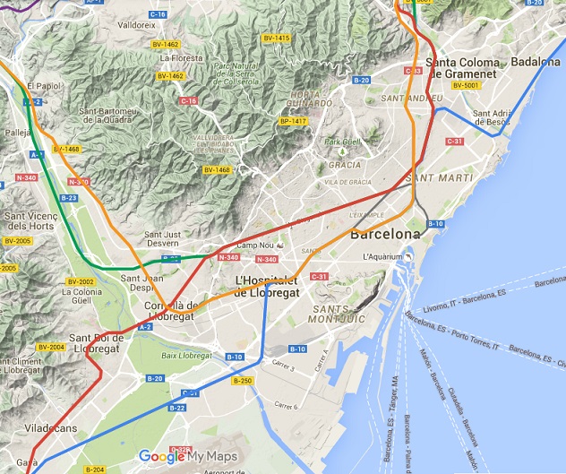

Bé, intento acomplir els teus requisits amb una proposta de xarxa amb túnel per la diagonal.
- R1 i R4 pel túnel de Plaça Catalunya amb traçat comú entre bif. Torrassa i bif. Vilanova. R1 costa-costa (per intercanviador Torrassa) amb possibilitat de descarregar serveis a L'H (e.g. RG1). R4 retallada fins a martorell i amb R7 de reforç entre Molins i Autònoma (o Rubí).
- R2 i R3 per nou túnel Diagonal i per túnel Aragó en entre Sardenya i Clot (i.e. per Sagrera i SAC), amb traçat comú entre Esplugues i bif. Aigües. R3 entra per Sant Andreu Comtal via ramal de les Aigües i arriba fins a Castelldefels per nova línia del delta. R2 interior-interior, desde Castellbisbal agafa el ramal de mercaderies abans d'arribar al Papiol i entra directe per la diagonal paral·lel a la B23.
- Regionals Sud i Express Aeroport per Pg. de Gràcia fins a EdF. Regionals nord tots entren per SAC, finalitzant a Sants via Pg. de Gràcia (salt de moltó a bif. Aragó per evitar cisallament tant amb túnel Diagonal com amb ramal EdF).
Mapa:

Crec que es millor que el túnel fós per la travessera de Gràcia que per la Diagonal, ja que faria enllaç a més línies de metro, a les línies Regionals i descongestionaria encara més els actuals dos túnels, ja que només la Diagonal passaria per la R3 però això no ajudaria a descongestionar els dos túnels.

Lluis ha escrit:Bé, intento acomplir els teus requisits amb una proposta de xarxa amb túnel per la diagonal.
Me encanta que te hayas tomado la molestia de incidir en todas mis críticas. Es una propuesta interesante, pero aquí lo que yo veo:
R1 y R4 siguen compartiendo túnel, eso no es muy deseable porque son las dos líneas con más demanda. A la vez R2 y R3 comparten túnel, siendo justamente líneas de menor demanda. El túnel de Pg. de Gràcia estaría directamente infrautilizado, por muchos regionales que le metamos.
La relativa duplicidad entre R2 y R4 mete muchos trenes hacia Martorell. Entiendo que la R2 haría de línea rápida que va más allá de Martorell, pero realmente no sería muy complicado tener trenes rápidos en la línea actual, que no va muy saturada. Para el aeropuerto podría servir la R3, eso es razonable.
Básicamente tu propuesta supone sacar la R2 y R3 de un túnel para ponerlas en otro, y dejar el otro túnel solo para regionales.
Creo que cometemos a menudo el error de pensar antes en la infraestructura que en el servicio. Esto es un mal que lleva plagando la planificación del ferrocarril desde hace años.
Primero deberíamos de mirar un poco como deben de repartirse las circulaciones: Idealmente la R1costa estaría separada de la R4, o incluso tendría un túnel propio. Si ésto es el túnel de la Diagonal, hace falta también la línea Cornellà-Castelldefels para mantener el esquema pasante.
Otra opción sería dejar el túnel de Pl. Catalunya para la R1, y enlazar el túnel de la Meridiana con el de Aragó, pasando la R4 por éste, y en cambio enlazar Clot-Aragó con el nuevo túnel de la Diagonal, usándolo para los R2 y R3. Ésto supondría meter los regionales por el mismo túnel que la R4. Quedarían los itinerarios:
R1 por Pl. Catalunya
R2 y R3 por Diagonal
R4 y regionales por Meridiana y Pg. de Gràcia
Dicho todo esto, he de decir que veo muy precipitado querer hacer un tercer túnel. Insisto que es poner la infraestructura por delante del servicio. Con el reordenamiento de La Torrassa, y terminando regionales del norte y sur en EdF, junto con los saltos de carnero pertinentes, se aprovecharía mil veces mejor la capacidad de los túneles, y tendríamos mucho, mucho margen para mejorar frecuencias sin llegar a saturarlos, y todo ello sin el coste del tercer túnel. Porque recordemos que el tercer tunel no es solo el túnel, sino que supondría un montón de obras anexas de gran calado, sea el enlace con la línea de mercancías, o la línea Cornellá-Castelldefels.

Don Ramón ha escrit: R1 y R4 siguen compartiendo túnel, eso no es muy deseable porque son las dos líneas con más demanda. A la vez R2 y R3 comparten túnel, siendo justamente líneas de menor demanda. El túnel de Pg. de Gràcia estaría directamente infrautilizado, por muchos regionales que le metamos.
En quant a saturació, no veig molt de problema que R1 i R4 comparteixin un túnel en exclusiva. És menys del que hi ha ara.
Els R4 no cal que tots vagin a Martorell, poden acabar abans a Molins o a L'H (els de Manresa per exemple).
La R2 ràpida per la línia actual té el hàndicap de tot el tràfic que es trobaria a partir de Torrassa.
Per l'aeroport ja he perdut l'esperança que hi vagin rodalies. Aquí guanyaria importancia els transbords a la L9 (Torrassa R1 i R4, Z.U. R2 i R3).
És cert que un túnel sol per R2 i R3 està una mica infrautilitzat d'inici, però pot donar joc per moltes coses. Per una banda interessa que la R3 vagi pel túnel més folgat de tràfic, per acomodar retards degut a la via única. També podria absorbir nou tràfic d'una hipotètica futura línia per Martorell-Igualada-Lleida. Igualment, la part del delta pot aportar demanda que fins i tot superi la de la línia de Vic, cosa que podria donar sentit a serveis parcials, a incloure-hi la R7, o fins i tot a crear una línia més de rodalies que fes, per exemple, un Castelldefels-Terrassa per Diagonal.
El túnel de Passeig de Gràcia quedaria amb un nombre de circulacions menor però no gaire diferent a l'actual, diria. 6 R2 per hora van fora, però mínim se sumarien 4 serveis a l'aeroport per hora, i alguns regionals (R12,R3 de més a munt de Vic...).
Don Ramón ha escrit: Dicho todo esto, he de decir que veo muy precipitado querer hacer un tercer túnel. Insisto que es poner la infraestructura por delante del servicio. Con el reordenamiento de La Torrassa, y terminando regionales del norte y sur en EdF, junto con los saltos de carnero pertinentes, se aprovecharía mil veces mejor la capacidad de los túneles, y tendríamos mucho, mucho margen para mejorar frecuencias sin llegar a saturarlos, y todo ello sin el coste del tercer túnel. Porque recordemos que el tercer tunel no es solo el túnel, sino que supondría un montón de obras anexas de gran calado, sea el enlace con la línea de mercancías, o la línea Cornellá-Castelldefels.
No és incompatible. El que tu proposes es pot veure com un estadi a mig camí de la proposta que jo faig. Per tant, comencem per Torrassa. Però, sempre es pot evolucionar a posteriori cap a 3r túnel mantenint el que es faci abans.

Sí, totalmente, lo único que digo es que si ya vamos a hacer otro túnel que es una obra monumental, pues que sea para remediar la situación más problemática. Si yo también digo que reordenando en Torrassa quedarían R1 y R4 y no pasa nada.
Lluis ha escrit:Els R4 no cal que tots vagin a Martorell, poden acabar abans a Molins o a L'H (els de Manresa per exemple).
Buen punto.
Lluis ha escrit:Per l'aeroport ja he perdut l'esperança que hi vagin rodalies. Aquí guanyaria importancia els transbords a la L9 (Torrassa R1 i R4, Z.U. R2 i R3).
Hmm... a saber lo que será del servicio al aeropuerto. Lo ideal sí sería que sirviera para dar salida a la R3 o R4, para compensar el desequilibrio de tener 4 líneas por el norte y 2 al sur.
Lluis ha escrit:És cert que un túnel sol per R2 i R3 està una mica infrautilitzat d'inici, però pot donar joc per moltes coses. Per una banda interessa que la R3 vagi pel túnel més folgat de tràfic, per acomodar retards degut a la via única. També podria absorbir nou tràfic d'una hipotètica futura línia per Martorell-Igualada-Lleida. Igualment, la part del delta pot aportar demanda que fins i tot superi la de la línia de Vic, cosa que podria donar sentit a serveis parcials, a incloure-hi la R7, o fins i tot a crear una línia més de rodalies que fes, per exemple, un Castelldefels-Terrassa per Diagonal.
Creo que antes de hacerse el tercer túnel se desdoblaría el grueso de la R3 hasta Vic, por tanto ya no sería mucho problema lo de la vía única. Lo último del túnel de Pg. de Gràcia creo que te equivocas porque no tienes en cuenta que ya pierde la R2sud, es decir van fuera los R2sud, y luego también los R2 normales. Solo quedarían todo tipo de circulaciones que no sean cercanías, y los que van al aeropuerto. Lo veo muy poca cosa, francamente.
Lluis ha escrit:No és incompatible. El que tu proposes es pot veure com un estadi a mig camí de la proposta que jo faig. Per tant, comencem per Torrassa. Però, sempre es pot evolucionar a posteriori cap a 3r túnel mantenint el que es faci abans.
[/quote]
Totalmente, perdón si me expresé mal. Claro que a la larga se puede y debe considerar el tercer túnel, yo digo exactamente eso que dices, primero hacemo Torrassa (y ojalá algún otro salto de carnero para facilitar movimientos en BCN sobre todo a EdF), y se da el primer paso, se podrá mejorar el servicio, más gente usarán el tren, y a medida que haga falta aún más capacidad pues claro que se tendrá que hacer el tercer túnel. También la propuesta de Torrassa siguiendo el esquema de frecuencias que propuse aunque supone dejar los túneles menos saturados no dejan de estar al tope, y para de ahí pasar a más circulaciones en definitiva haría falta el tercer túnel.
A más luego está el tema de cuadruplicaciones: Yo pienso que se debería cuadruplicar la R2sud entre Torrassa y Castefa, R4n entre Montcada y Sabadell, y la R2n entre BCN y Granollers. Ara, la cuadruplicación de la R2sud es claramente la más prioritaria, y yo creo que no requiere aún del tercer túnel, porque las circulaciones rápidas podrían desembocar al túnel de Aragó (regionales, principalmente, y algunos cercanías rápidos que podrían comerse 2 circulaciones de R3 dejando ésta con 4 trenes/hora), y las circulaciones normales que vayan a Pl. Catalunya.
Pero sí, a la larga está claro que hará falta un tercer túnel.

Don Ramón ha escrit: Lo último del túnel de Pg. de Gràcia creo que te equivocas porque no tienes en cuenta que ya pierde la R2sud, es decir van fuera los R2sud, y luego también los R2 normales. Solo quedarían todo tipo de circulaciones que no sean cercanías, y los que van al aeropuerto. Lo veo muy poca cosa, francamente.
Tens raó, de fet no m'havia descomptat pels R2sud, sinó que m'havia deixat de restar els 2 R2nord per hora. Llavors Pg. de Gràcia tindria unes 10 circulacions per hora i sentit de mitjana (3 REX/MD/Intercity sud, 3 REX/MD nord, 4 Aeroport). És a dir, un tren cada 6 minuts, no és molt, però no està tan malament. A més, els slots lliures que queden podria donar alternativa en cas d'incidència en els altres dos túnels. Exemple: En cas de tall al túnel de Catalunya, parteixes R1 i els envies tots a EdF (R1 sud per Pg. de Gràcia).
