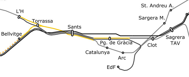

Faig una nova proposta de xarxa ferroviaria (adif) a Barcelona. Es basa en nou traçat del túnel de Catalunya entre Avinguda Roma i la Torrassa, un segon túnel per Aragó en el tram Av. Roma-Marina, i la quadruplicació de vies entre la Torrassa i Castelldefels.
Venint de Catalunya el túnel actual en arribar a Avinguda Roma passa per sota el túnel d'Aragó i puja de cota en direcció a Sants. Enlloc d'això, es tractaria de fer un nou túnel sense apujar la cota per Av. Roma, mantenint una cota baixa fins a Sants. A l'estació de Sants fer noves andanes (4) per a aquest túnel a baixa cota, per sota del nivell de les vies actuals (com la parada de L5), i després seguir aquest túnel a baixa cota fins a Torrassa, on es bifurcaria (intercanviador de Torrassa) cap a les estacions de L'Hospitalet i Bellvitge fent servir respectivament els dos extrems de l'antic túnel de Gornal. El traçat actual entre L'Hospitalet i Avinguda Roma es connectaria diractament a la línia de Granollers mitjançant un segon túnel per Aragó fins passada a bifurcació cap a Estació de França. La línia de Vilanova entre Castelldefels i Bellvitge es quadruplicaria*, amb les dues vies interiors per a serveis ràpids (Regionals i llançadera aeroport) i les dues exteriors per a rodalies. A Bellvitge i Viladecans només caldria fer andanes laterals per a les vies exteriors i no per a les interiors. A continuació un mapa on s'il·lustren les noves propostes (en groc) sobre la xarxa bàsica actual (en gris) i la LAV (en negre).
Els serveis quedarien de la forma següent:
Regionals Sud, MD/Talgos i llançadera Aeroport pel traçat actual d'Aragó i terminant a Estació de França.
R2, R3 i Regionals Nord entrant per Sant Andreu Comtal**, segon túnel d'Aragó i terminant a L'Hospitalet per le vies actuals.
R1(+R2sud), R4, i R7 compartint túnel de Catalunya desde bifurcació Torrassa pel nou túnel fins bifurcació de Vilanova actual.
*La quadruplicació entre Bellvitge i el Prat pot ser bastant complicada donat el poc espai que queda, haver de fer un nou pont per sobre el Llobregat i l'entrada soterrada estreta a l'estació d'El Prat pel cantó de Bellvitge. En canvi pel costat Castelldefels la línia ja surt d'El Prat en quatre vies, i la quadruplicació entre El Prat i Castelldefels no presenta complicacions. Podria fer-se només aquesta segona part i deixar el Tram El Prat - Bellvitge amb només dues vies (sense contar la LAV).
** Les línies de Vic i Granollers (ja sigui connectades via ramal de les aigües o més amunt a Mollet o a Granollers) queden independents de la resta de la xarxa, el que podria donar lloc a la seva conversió a ample internacional, podent crear serveis convencionals cap al Rosselló i el Llenguadoc, D'altra banda, també es podria en un futur connectar les R2, R3 a la Llobregat-Anoia convertida també a ample internacional.

I com pensaries fer el 3er túnel?, dius que ni Travessera ni la Diagonal et semblen bé :|
Carlos González ha escrit:I com pensaries fer el 3er túnel?, dius que ni Travessera ni la Diagonal et semblen bé :|
http://i.imgur.com/uXk5TTQ.png
- Quadruplicació Castelldefels - Bellvitge com a mínim.
- Quadruplicació Terrassa - Meridiana amb la possibilitat de fer el pas directe per radera de Montcada.
- Nova línia hortitzontal Sant Feliu - Zona Universitària - Sarrià - Vall d'Hebron - Meridiana - Sant Andreu:
El recorregut és esquemàtic, i no se si seria més profitós fer el tram de Nou Barris més amunt o més avall, el problema són les estacions d'enllaç. Si no se'n fa cap de nova, probablement el més útil es baixar directe a Sant Andreu Arenal (així justifiquem l'existència) i permetre enllaç amb les línies que baixen a Barcelona. Aquest nou túnel això sí ha d'acabar com a mínim a la línia de Girona.
Si es fan les coses bé, es poden fer salts de moltó o a mateix nivell els encreuaments per enllaçar amb les línies existents permeten per exemple un hipotètic servei:
> R7: Cerdanyola - Sant Andreu - Vall d'Hebron - Sarrià - Zona Universitària - Sant Feliu - Cerdanyola.
> R1: Molins de Rei - Zona Universitària - Sarrià - Vall d'Hebron - Sant Andreu - Triangle Ferroviari+Sant Adrià Besòs i Badalona / Santa Coloma - Badalona Nord - Maresme Nord.
> R2 Centre A: Castelldefels - El Prat - Bellvitge - Hospitalet - Hospitalet Nord - Zona Universitària - Sarrià - Vall d'Hebron - Sant Andreu - Montcada.
> R2 Centre B: Castelldefels - Sant Boi - Cornellà - Esplugues- Zona Universitària - Sarrià - Vall d'Hebron - Sant Andreu - Montcada.
* Itineraris orientatius, en cap cas proposta formal.
No obstant, això permetria treure trens del centre, permetent que el sistema respiri una mica i alhora posar trens per fer els serveis necessaris que caldria posar.
Semidirectes a la R1 si es fa el ramal per separat, o increment de freqüències.
Semidirectes a la R4 gràcies a la quadruplicació i increment de freqüències.
Increment de freqüències a l'R3 al tenir lloc al centre de la ciutat.
La quadruplicació a la línia de Vilanova i el nou itinerari cap a Hospitalet i Zona permet fer nous serveis pel Baix Llobregat i entrar pel nord del Barcelonès sense saturar Sants ni la línia.
La línia per Sant Boi i Cornellà l'he posat per que està al PDI si mal no recordo, si es quadruplica poder sobra massa. Però depèn de com podria ser un bon descongestionador també i per què no, enviar alguns regionals per allà.
He posat les línies verticals de metro, doncs són les que aporten el passatge a Rodalies (o al contrari). Una línia separada a prou distància de les actuals, farà també canviar l'itinerari intern dels viatgers Metro - Rodalies, i en comptes de que tots s'apleguin a Sants, Catalunya, La Sagrera i en menor mesura Passeig, Arc i Clot, tots ells es repartiran i s'evita el col·lapse de la xarxa de metro que se sol donar a hora punta especialment.
El tramvia òbviament per la Diagonal i trobo a faltar un parell de línies verticals.
