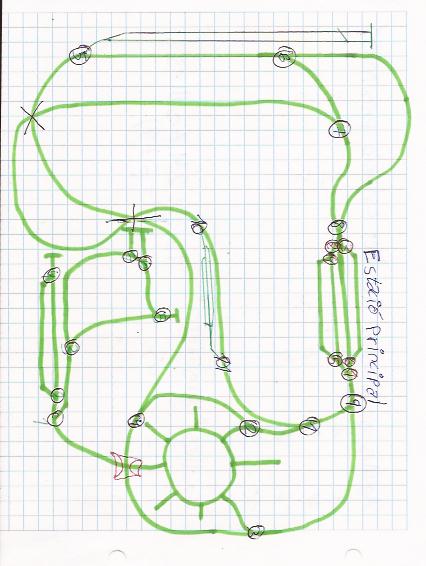

Us passo un plànol/esquema del disseny de la maqueta. Digueu-me les vostres opinions:
Mapa vies FTC.jpg (43.46 KiB) Visualitzat 13561 cops
-Les línies estretes (fetes a boligràf), són a un nivel inferior.
-La zona de l'esquerra i dreta de la via general seria una montanya.
-la part inferior dreta, amb accès només per la rodona, seria un cargador/mina i seria en nivel inferior

De quina mida planteges que tingui la maqueta? 2x3m?
https://calafont.cat/botiga

Entrada Autor: raulitinbcn »
gatvell ha escrit:De quina mida planteges que tingui la maqueta? 2x3m?
Doncs entre ... 2x3 m o 3x4 m

Entrada Autor: gatvell »
Aíxi sense detalls no ho trobo malament el teu esquema.
Respecte al bastidor, l'estructura que aguanta la maqueta, potser seria interessant que ho fessis amb vàries peces, tant per montar-ho com si un dia has de fer un trasllat.

Entrada Autor: MZA_1600 »
Et recomano que et baixis el següent sofware de disseny de maquetes: http://www.scarm.info/index_en.html
Per altra banda, quan es disenya una maqueta, s'ha de buscar l'optimització de l'espai i la jugabilitat del montatge. Generalment es fan circuïts tancats per on poden circular trens de forma independent sense que les rutes s'interceptin. Després a les estacions es col·loquen escapes o enllaços entre els diferents circuïts per tal de que els trens puguin cambiar de circuït o es puguin apartar i estacionar per deixar pas a altres circul·lacions. FInalment tot es remata amb un bon dipòsit per estacionar material o locomotores.
Alguns altres consells:
- Evita les curves de radi R1, el R1 només és per maniobres i alguns trens no hi passen o passen molt malament.
- Radis de curva adequats son a partir de R3, el R2 deixa'l per traçats sinuossos o de montanya.
- Procura comprar material que tingui connector NEM ja que son fàcils de digitalitzar. Actualment totes les locomotores amb una antiguitat de 6 o 7 anys l'incorporen.

-Curves de R1 no tinc, només tinc R3 i R2 (perquè em vaig equivocar al comprar-ho :x )
-Ja ho tinc tot digitalitzat amb un Roco Multimaus
-L'altre dia vaig comprar-me una gata (269) d'Ibertren a Rocafort
