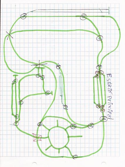

Us passo un plànol/esquema del disseny de la maqueta. Digueu-me les vostres opinions:
Mapa vies FTC.jpg (43.46 KiB) Visualitzat 13588 cops
-Les línies estretes (fetes a boligràf), són a un nivel inferior.
-La zona de l'esquerra i dreta de la via general seria una montanya.
-la part inferior dreta, amb accès només per la rodona, seria un cargador/mina i seria en nivel inferior

De quina mida planteges que tingui la maqueta? 2x3m?
Re: H0 o N
Publicat: 03 gen. 2013, 15:34
Autor: raulitinbcn
gatvell ha escrit:De quina mida planteges que tingui la maqueta? 2x3m?
Doncs entre ... 2x3 m o 3x4 m
Re: H0 o N
Publicat: 03 gen. 2013, 20:20
Autor: gatvell
Aíxi sense detalls no ho trobo malament el teu esquema.
Respecte al bastidor, l'estructura que aguanta la maqueta, potser seria interessant que ho fessis amb vàries peces, tant per montar-ho com si un dia has de fer un trasllat.

Et recomano que et baixis el següent sofware de disseny de maquetes: http://www.scarm.info/index_en.html
Per altra banda, quan es disenya una maqueta, s'ha de buscar l'optimització de l'espai i la jugabilitat del montatge. Generalment es fan circuïts tancats per on poden circular trens de forma independent sense que les rutes s'interceptin. Després a les estacions es col·loquen escapes o enllaços entre els diferents circuïts per tal de que els trens puguin cambiar de circuït o es puguin apartar i estacionar per deixar pas a altres circul·lacions. FInalment tot es remata amb un bon dipòsit per estacionar material o locomotores.
Alguns altres consells:
- Evita les curves de radi R1, el R1 només és per maniobres i alguns trens no hi passen o passen molt malament.
- Radis de curva adequats son a partir de R3, el R2 deixa'l per traçats sinuossos o de montanya.
- Procura comprar material que tingui connector NEM ja que son fàcils de digitalitzar. Actualment totes les locomotores amb una antiguitat de 6 o 7 anys l'incorporen.

-Curves de R1 no tinc, només tinc R3 i R2 (perquè em vaig equivocar al comprar-ho :x )
-Ja ho tinc tot digitalitzat amb un Roco Multimaus
