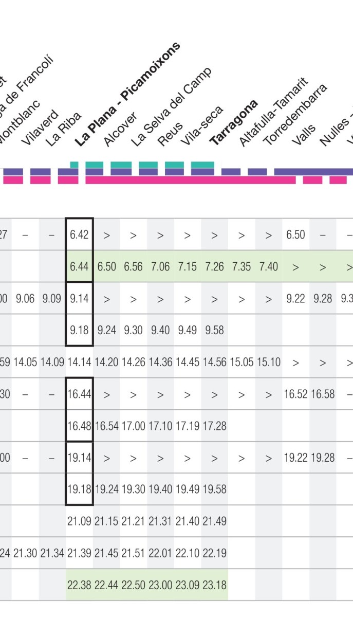

Sense conèixer gaire la zona i sense ser enginyer, geògraf, ni gaire il.luminat, però veient això...
Aviam, surt un tren de Tgna a les 5:40 i arriba a la Plana a les 6:23. Ok
14 minurs després, en surt un altre, que arriba... 16 minuts després. O sigui:5:54 -> 6:39.
Tenint en compte que el següent és a les 8h10, o sigui, al cap de 2h16'.... em surten 2 trens en 15 minuts, i cap tren en 2h16... m'equivoco?
Una pregunta tonta... no es podria repartir una mica?
No sé, posar algun a les 6h30... les 7h... les 7h 30... més que res, per que un dels dos primers trens transportarà poc més que aire i pols
Algun il.luminat pot il.luminar-me?
Gràcies per endavant

Crec que deu ser un tema de logística. Aquest tren deu dormir a Tarragona, i necessita estar a Picamoixons a les 6:44 per fer un R14 en sentit contrari amb enllaç coordinat amb el R13:
Enllaç coordinat R13-R14
Si t'hi fixes al sentit contrari, passa una mica el mateix amb l'últim tren del dia, tot i que en aquest cas potser es justifica per donar amplitud horària entre Reus i Tarragona. I en els dos casos, és el tren que només circula de dilluns a divendres feiners.

jgomezs ha escrit: 15 nov. 2025, 00:45 Crec que deu ser un tema de logística. Aquest tren deu dormir a Tarragona, i necessita estar a Picamoixons a les 6:44 per fer un R14 en sentit contrari amb enllaç coordinat amb el R13:
Gràcies per l'aclariment. Ho entenc, però no ho entenc, vaja.
Crec que si dormís a Picamoixons s'estalviarien un viatge buit i tot el cost que això implica, però vaya...

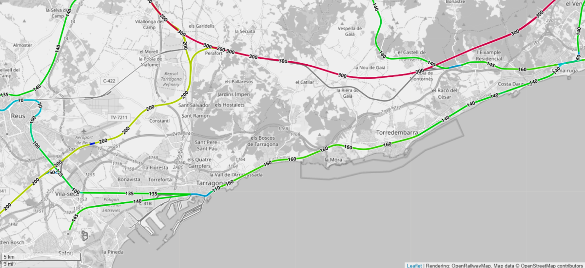

Em sonen campanes que hi havia un fil on es parlava de com havien augmentat amb el anys el temps de trajecte entre València i Barcelona, però no el trobo.
El cas és que estava mirant unes idees, i al mirar horaris he trobat, si recordeu, aquella proposta antiga de la PTP de la R80:
https://transportpublic.org/tictactren/
Aquesta proposta assumeix que es triguen 31 minuts entre Reus i Sant Vicenç de Calders, però amb els horaris actuals de la R15 es suposa que es triga 44-45 minuts, un 42% més:
https://rodalies.gencat.cat/web/.conten ... is/R15.pdf
La proposta assumeix 33 minuts entre Sant Vicenç de Calders i Martorell, mentre que als horaris actuals de la R4 es calculen 57 minuts:
https://rodalies.gencat.cat/web/.conten ... ris/R4.pdf
En uns horaris de la R4 que tenia pel disc d'abans de l'accident de Gelida es trigaven 48 minuts, que no és tant exagerat però també Déu n'hi do, que és un 45% més.
Eren molt optimistes al 2016 quan van fer aquests horaris, o realment anem tant enrere amb les velocitats comercials?

jgomezs ha escrit: 22 maig 2026, 09:53 Eren molt optimistes al 2016 quan van fer aquests horaris, o realment anem tant enrere amb les velocitats comercials?
Probablemente un poco de las dos cosas. Reus-SVC son unos 42 km, para hacerlos en 30 minutos haría falta una velocidad comercial de 84 km/h. Eso hipotéticamente es realista para un tren regional/regional exprés (asumamos parada solo en TGN) y considerando que el trazado de la vía permite a mi saber velocidades por encima de los 100 km/h.

Elefant ha escrit: 22 maig 2026, 10:09
Segons l'OpenRailwayMaps és la major part 140-160.
Mapa velocitats màximes zona de Tarragona
Suposo que també ha d'influir quina és l'acceleració - desacceleració, i la coordinació amb els trens de mercaderies, però tot i així em sembla molta diferència. Realment tinc curiositat de saber quines més limitacions hi pot haver, i quines poden haver canviat amb el temps. Molt malament estaríem si els horaris tenen un 40% de coixí.
