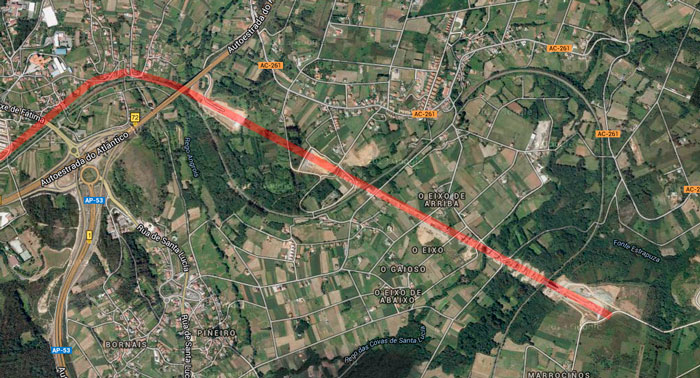

Veig que al Google Maps apareix la via encara en construcció, o sigui que és una via ben nova. Entenc que el traçat és el de la línia vermella que he posat:
Santiago de Compostela
Si és així, el punt de l'accident (a dalt a l'esquerra) és una corba molt tancada després d'una recta llarguíssima d'alta velocitat. Només veient el traçat, ja es veu que hi ha moltes possibilitats de que hagi estat un tema d'excés de velocitat. Si és així, per què no han actuat els sistemes de seguretat?
