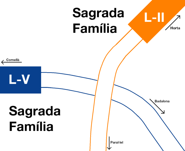

Fa dies que dono voltes a aquest tema (sempre m'ha interessat moltíssim, és el que té ser veí de la zona) i, després de fer alguns càlculs, crec que he aconseguit aclarir el tema de si és possible o no creuar les dues línies amb el que es va construir en un principi (i que La Vanguardia va qualificar d'error de càlcul).
Comencem amb un primer croquis (elaborat per un servidor) que il·lustra la situació actual de la L2 i la L5.
Sortint de Sagrada Família direcció Vall d'Hebron, després de la corba a l'esquerra, hi ha l'estació de "Gaudí", que havia de ser l'estació de Sagrada Família venint de Monumental. Com que es trobava al túnel de l'actual L5, es va haver de construir una nova estació més profunda sota el carrer Marina per a la L2. El nou emplaçament obliga també a fer una volta de mil dimonis per connectar aquesta estació i la d'Encants. Resumint: la L2 creua per sota la L5, i a la L5 tenim una estació sense inaugurar.
Ara bé, segons algunes fonts (especialment La Vanguardia), l'estació de "Gaudí" no només no es va obrir pel retard de la L2, sinó que a més està tot construït a la mateixa cota i és impossible creuar dues línies allà. Aquí comença la part divertida. Segons les dades obertes de la Generalitat, que inclouen un mapa geogràfic de tota la xarxa ferroviària (http://dadesobertes.gencat.cat/ca/cerca ... g/?id=7550), entre Sagrada Família de la L5 i "Gaudí" hi ha uns 108 metres aproximadament. Com bé ha dit en Wefer, la corba és en pujada, i no suau precisament. Suposem que hi ha un pendent de 30 mil·lèsimes (fort però no exagerat): la diferència de cota seria d'uns 3,25 metres.
Com bé han dit en Mortadel·lo i en Javi M, hi ha dos inicis de túnel cecs a la part exterior de la corba. Al croquis els he representat de color vermell. Si us hi fixeu, estan construïts de manera que si tinguessin continuïtat, es creuarien gairebé perpendicularment. Tenint en compte la seva situació, intueixo que quedarien darrere de la botiga que hi ha al nivell intermig de les escales de la L2, al costat oposat que la gerència de la L2. Tenim, per tant, dos túnels cecs encarats cap a Badalona i cap a Paral·lel.

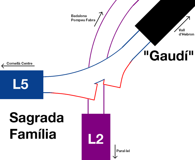

Ara entra en joc un segon croquis, l'hipotètic encreuament aprofitant els túnels cecs.
Com podeu veure, he allargat els dos túnels: la línia II baixa d'Horta i segueix pel carrer Marina cap a Monumental, i la línia V, en comptes de girar cap amunt, gira cap avall, passa per sota de la Plaça Gaudí i es dirigeix cap a Encants. La diferència de cota de 3,25 metres sembla insuficient per creuar les dues línies, però... i si la línia V fes baixada sortint de Sagrada Família i la línia II fes pujada direcció Monumental? Segons una estimació basada en Google Earth i els mapes de la Generalitat, la línia II recorreria 57 metres abans del punt de creuament, i la línia V recorreria 50 metres. Per tant, la línia II podria pujar de cota uns 1,7 metres amb un pendent de 30 mil·lèsimes i la línia V podria baixar uns 1,5 metres amb el mateix pendent.
Resultat? 3,25+1,7+1,5= 6,45 metres! Aquesta és una diferència de cota més que suficient per fer un pont com el de Diagonal o el de la bifurcació d'Aragó. Tampoc tindríem un pendent impossible entre el pont i el túnel de l'actual L2 cap a Monumental.
Vist això, personalment no crec que existeixi l'error de càlcul que descriu La Vanguardia, més aviat em fa pensar que va ser un tema d'aprofitar obra ja feta veient els retards de la L2 (es torna a repetir una cosa similar ara amb la L9). Queda per aclarir la cronologia de tot plegat, però sembla que poc a poc anem resolent aquest "misteri". :)

Markitus ha escrit:Resultat? 3,25+1,7+1,5= 6,45 metres!
Me n'alegro que haguem arribat a la mateixa conclusió! Jo he sigut una mica més optimista amb el pendent màxim! :D
foronda 141 ha escrit:Primer dir que el croquis que has fet dels túnels cecs està al revés, o sigui, que sortin per L5 de Sagrada Familia en direcció Sant Pau/Dos de Maig, el primer que trobem a la dreta es el túnel cec que anava en direcció Paral.lel, i uns metres mes enllà, el que anava en direcció Badalona.
No, el dibuix és totalment correcte!

foronda 141 ha escrit:Quan puguis ves hi ho miras enganxan els ulls a la finestra de una porta, i veurás que es com jo dic.
Vaig ser-hi Diumenge mateix, i és exactament com ho ha dibuixat en Markitus. A més, per lògica no pot ser de cap altra manera: de SF L5 cap a Paral·lel s'hauria de girar 90º a la dreta, i de Gaudí cap a Badalona s'hauria de girar 135º, tot això en un espai de 20... No es pot fer aquesta corba ni anant en bici!
Per a més inrri, aquests enllaços que tu comentes permetrien fer els trajectes Horta - Badalona i Paral·lel - Cornellà, i no Paral·lel - Horta i Cornellà - Badalona. Pensa-t'ho bé!
foronda 141 ha escrit:Gaudí tenia previst dos accesos: Un comú amb la L5 (Actual), i l'altre a l'avinguda Gaudí on hi havian dues boques una a cada costat del carrer. Una d'ellas ha desaparegut, i l'altre es l'entrada de la associació ACEMA.
De les boques del cantó Horta de l'estació, no n'ha desaparegut cap! La del cantó Mar/Besòs és l'actual entrada a les dependències de les associacions. I a la cantonada Muntanya/Llobregat encara es conserva l'altra en perfectes condicions, però habilitada com a sortida d'emergència i sortida d'aire de ventilació.

Perdoneu la meva falta de coneixements per fer uns planells tan macos com vosaltres, pro us paso tal com ès aquest tram de L5. Cal tenir en compte que quan es va construir no existia l'actual Sagrada Familia L2.
Per cert m'agradaria saber si darrera la paret del cec cap a Badalona, hi ha tunel construit. El de direcció a Paral.lel, si n'ha havia, s'el van carregar al fer la nova estació de L2.
