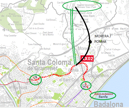

Crec que el pendent no justifica el funicular i, a més, és una longitud molt gran (2,5 km) per a un funicular. Al voltant del món només n'he trobat un més llarg, de 4km, però la majoria no passen dels centenars de metres.
I una distància tan llarga amb un pendent tan suau, pot ser que no permeti l'efecte de contrapès entre les dues cabines?

Tornant al metro, una opció millor seria fer-lo passar pels barris de Morera i Pomar, que reuneixen fins a 10.000 persones i que no tenen cap connexió propera actualment.
La longitud seria aleshores 2,9km, amb un pendent mitjà del 4,4% per superar els 130 metres.
