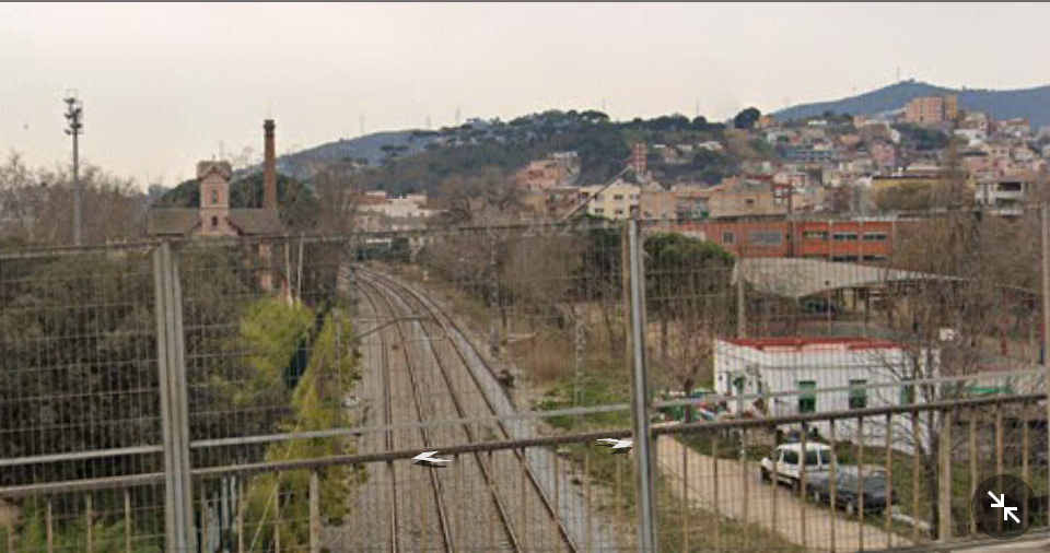

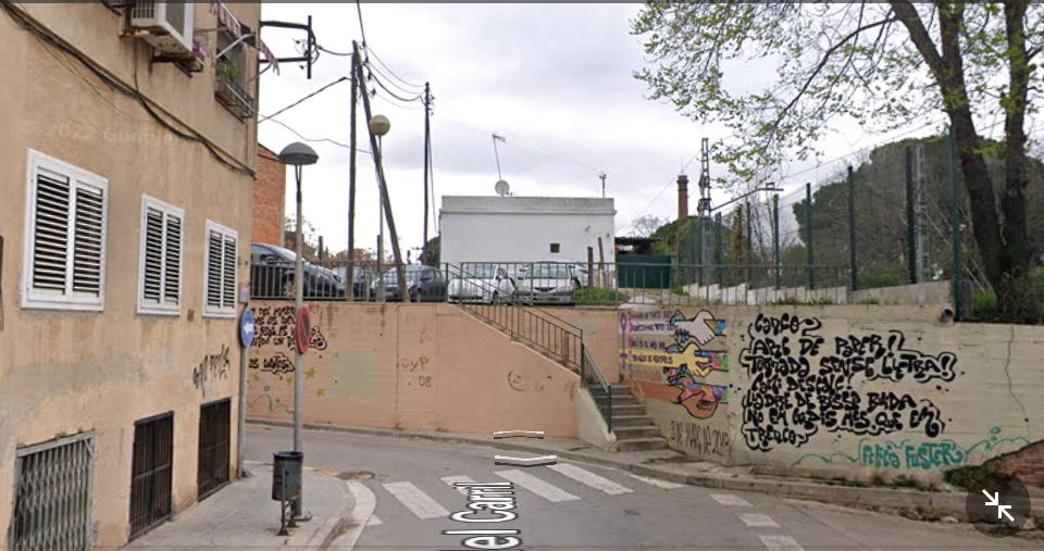

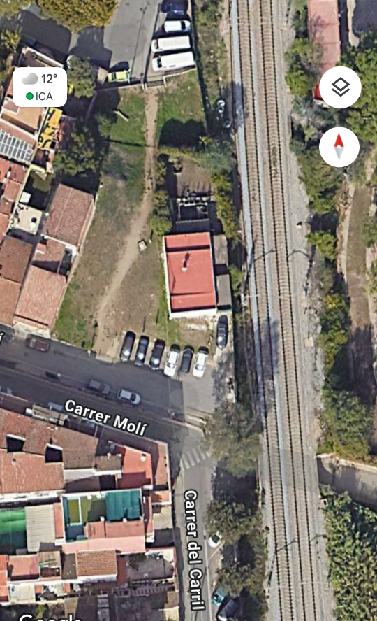

Fa temps em crida l'atenció una caseta a tocar de les vies de l'R2/R11 a Can Sant Joan (Montcada). Sobretot perquè disposa d'andana i marquesines. :roll: És clarament un antic edifici ferroviari:
https://maps.app.goo.gl/xak9BVzMrkkc54D8A
Però, no he trobat cap referència a webs ferroviàries (TrensCat, Wefer,...) ni a aquest fòrum tampoc.
Encetem la recerca. Avui dia aquesta caseta és un habitatge. L'andana és tancada per a ús particular; també de la propietat.
Un "baixador" sense servei de viatgers?? :mmm Tirem enrere en el temps... Observo antigues fotos aèries... Ondia!! S'intueix un ramal cap a la línia de Manresa en imatges de 1965. No hi ha raïls però en va haver-hi. Sens dubte:
En vull més. No trobo plànols ferroviaris. Però... Què tenim allà tan important com per poder trobar plànols del s.XIX?? Evidentment!! Les Mines del Rec Comtal!! :anim
Bingo!!! Aquesta "Casilla del Carril" és el punt de partida original de la línia Barcelona-Manresa-Zaragoza!! :victoria Disposava d'apartador fins i tot.
En servei de 1855 fins 1862, amb l'apertura del ramal propi de Meridiana.
El ramal i bifurcació original fou desmantellat, però l'explanada va conservar-se fins l'obertura de l'Av. de la Unitat als anys '70. Curiosament, la manca d'aquest enllaç va obligar, un segle després, a construïr el "ramal de les Aigües" actual. :osti
Avui, aquesta caseta es troba en perill pel soterrament de l'R2. És més que problable que se'n vagi a terra. :'( La seva "germana", la caseta d'agulles de la bifurcació, fou enderrocada a l'octubre passat:
