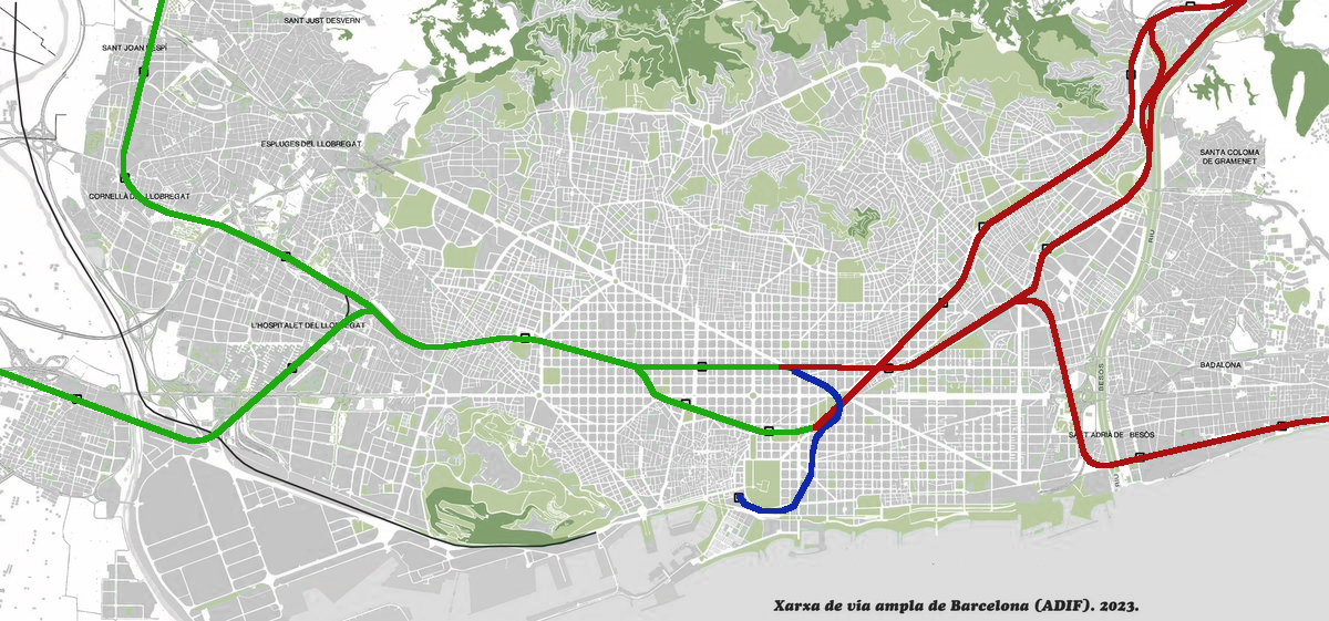

Exacte, per aquest mateix motiu dic de treure serveis passants i fer servir l'estació de França com a terminal de diversos serveis del costat besòs, sobretot per un tema de saturació:
vies bcn.png (1.02 MiB) Visualitzat 7477 cops
a la zona verda hi sumen 4 vies mentre que a la zona vermella hi sumen 6, a on s'ha de sumar la línia de Vic
especialment la línia Manresa-Barcelona la faria acabar a EdF, donat que aquestes destinacions ja tenen serveis alternatius per a altres destinacions dins de la ciutat. També posaria serveis de regionals a Lleida per la linia de Manresa en comptes de Tarragona.
Amb això, els canvis sobre la proposta d'en França seria:
les línies pel corredor de Molins (avui R4) no van direcció Manresa com fins ara sino direcció Sant Celoni. D'aquesta manera la seva proposta de nou servei es transforma en l'estàndard. No seria incompatible amb el servei proposat per l'interior des de Vilafranca(R8), tot i que jo el faria passar per Parets fins a les Franqueses (Corró), connexió que encara no existeix però està prevista. Tot plegat, per tant, desapareixeria el servei Maçanet-Estació de França ja que es cobreix pel servei per Molins
després les linies "universitàries". S'ha ideat una "linea muelle" (li direm R7) que fa martorell-uab-barcelona-molins-uab-Granollers, (i entenc que viceversa), a més de dos regionals.

El problema es que muchas de esas propuestas causarían más problemas de los que solucionan porque causan cizallamientos que entorpecerían dramáticamente el servicio. A nivel de itinerarios la red se ha simplificado no para hacerla "apta para tontos" (eso el esquema de servicios, por eso), sino porque es la forma de poder aprovechar la escasa infraestructura.
Entrar trenes que vienen de Molins por Pl. Catalunya cizallaría con todos los trenes que van desde o hacia Castelldefels. Sería catastrófico eso.
Luego tomo como ejemplo llevar los trenes de Manresa a EdF:
habría que entrar la línea por Ramal Aigües, cizallamiento nº 1 en Montcada Bifurcació (probablemente el más manejable).
Luego tienes cizallamiento nº 2 en la Bifurcación Aigües, el empalme del Ramal Aigües con la R2nord. Luego viene el cizallamiento nº 3 por Clot-Aragó (no sé exactamente donde hay un cambio de vía, pero alguno habrá) para pasar de la R2nord al ramal de acceso para EdF, que es el que usa la R1 entre Bifurcació Vilanova y el triángulo ferroviario. Y para terminar el cizallamiento nº 4 en la Bifurcació Glòries, donde entrando desde el norte se separa la línea hacia Pl. Catalunya y hacia EdF. Recomiendo el plano de Trenscat.cat para aclararse bien.
La cantidad de cizallamientos causaría tantos problemas que tal como está el esquema de vías es completamente inviable llevar la R4 a EdF. Incluso si la R1 la llevas en su totalidad a EdF el cizallamiento con la R2nord permanecería.
Si precisamente aquí está el problema: La infraestructura, ya solo a nivel de enlaces, no se ha ampliado, sino que en parte hasta se ha reduido!
Esto es lo que llevo diciendo que es de pensar primero en infraestructura y no en servicio: prrimero hay que pensar que servicios (osea itinerarios) queremos, y luego se hace la infraestructura de acuerdo con eso. Eso son proyectos que se hacen a décadas vista, en todo caso dejando una serie de opciones para flexibilizar. En Barcelona es completamente imposible cambiar los itinerarios sin o bien hacer la infraestructura correspondiente o reducir drásticamente frecuencias. Sería imposible cumplir los horarios y el colapso diario sería seguro.
Hoy por hoy no se pueden cambiar los itinerarios de una forma beneficiosa. Lo único que sería posible es hacer llegar algunos o todos los R1 a EdF, pero como esto cizallaría con los que van a Pl. Catalunya y por como digo se sabe que el grueso de viajeros quiere llegar más al centro, pues el beneficio de ésto sería muy limitado.

Creo que no has pillado la idea del todo. Dije en algún momento de mi mensaje de contar con dos ideas, una precisamente tuya, para hacer esto: el cruce de la Torrassa, y por el otro costado, el salto de carnero en el ramal de las aguas. Ambos deberían estar hechos para poder hacer todo esto. Respecto al cizallamiento a la salida del Clot, que es un desvío que me sorprende que no sepas dónde está, podemos aprovechar un punto que ya está construido, para hacer estos cruces con el mínimo de impacto posible: la Estació de La Sagrera. Aquí también hay cruces de vías, y aunque no esté en servicio, se puede utilizar gracias a los cambios de vías y a las cuatro vías por cada sentido para hacer cambios de línea sin que paralice otras.
Y luego está otra cosa que Un Ànec ha visto, pero tú, parece que no: el grueso de trenes del Maresme va a ir por Paseo de Gracia, que son los que llegan hasta Arenys o Mataró, por lo que la bifurcación Vilanova a EdF, estos trenes ni la pisan. Los pocos trenes que vienen de Hospi a Maçanet són l'ós únicos afectados por los que bajan del ramal de las Aguas a EdF. Dado que cuento con que de Arenys a Maçanet va a seguir habiendo vía única, estos trenes no se pueden aumentar por esa limitación, con lo cual serían los únicos afectados por el cruce del Clot al Ramal de las Aguas. Fíjate que el volumen de trenes que desde el Maresme cojan el túnel de Catalunya és mínimo, sólo los que vengan de Blanes y Maçanet. No veo el catastrofismo que indicas en "la r1" por ninguna parte: el resto de trenes de la R1 se va a meter a Clot por las vías de la R2 y van a ir a Paseo de Grácia. Del mismo modo, con la idea que planteo, son pocos los trenes que bajan a EDF, si te fijas no son tantos: los regionales y los que planteaba desde Maçanet por Granollers. Però incluso aunque elimines estos últimos y los sustituyas por los de Manresa, no van a afectar a los de la R1: qué puedes poner a los R1 que van a Catalunya y Arco, 20 minutos de frecuencia como mucho? Actualmente van a 30 minutos porque por la limitación de vía única a partir de Arenys no les puedes poner más. La idea es que vayan cuatro trenes y medio desde el Maresme al túnel de Catalunya, eso nos deja más margen para meter trenes de otras líneas.
Ayer hice un plano con la idea y me di cuenta al hacer el plano que hay un segundo problema añadido: por Sagrera Meridiana, Fabra i Puig, y Torre Baró sólo pasa una línea, ya que todas las demás las metía a saco por el ramal de las Aguas. Creo que los trenes del Transpirenaico, habría que sacarlos del túnel de PDG y llevarlos al de Catalunya, ya que de lo contrario, las estaciones mencionadas se quedarían casi sin trenes.
Y por último otro punto importante: están reformando Montcada Bif. Si lo hacen bien y hay vías de sobra y varios andenes que se puedan usar en servicio, se pueden cruzar trenes al ramal de las aguas y a Torre Baró sin que se estorben unos a otros. Pasa lo mismo que en Estació de La Sagrera: si en una vía puede estacionar unos minutos un tren para dejar paso a otro que va a cruzar su vía, aprovecha el andén para hacer una parada un poco más larga. Es como lo de los trenes lentos que paran en un vía para dejar paso al tren rápido. La maniobra es exactamente la misma.

Lo de la parada en Glòries tiene tela. Por un lado sin duda es un punto interesantísimo para tener una parada, como bien dices pasan casi todas las líneas, hay importantes conexiones de Metro, Tram y Bus, y el sitio apunta a crecer en importancia en el futuro cercano. En su contra va que ya de por sí el itinerario Sants-Catalunya-Fabra i Puig tiene muchas paradas. Pero creo que a nivel de servicio los puntos a favor pesan más.
Yo plantearía hacer respectivos apeaderos en las diferentes líneas, es decir encajar unos andenes en las varias vías existentes, como a la altura del Auditori, para hacerlo con la menor complejidad posible.
Pero en todo caso no creo que esto sea prioritario, la prioridad debe estar claramente en adaptar la infraestructura a las necesidades inmediatas del servicio.

Elefant ha escrit: 05 maig 2026, 17:37 Lo de la parada en Glòries tiene tela. Por un lado sin duda es un punto interesantísimo para tener una parada, como bien dices pasan casi todas las líneas, hay importantes conexiones de Metro, Tram y Bus, y el sitio apunta a crecer en importancia en el futuro cercano. En su contra va que ya de por sí el itinerario Sants-Catalunya-Fabra i Puig tiene muchas paradas. Pero creo que a nivel de servicio los puntos a favor pesan más.
En tot cas, la idea d'intercanviador de glòries preveu diverses coses, per descomptat l'eliminació d'Arc de Triomf i possiblement també l'eliminació d'altres parades. També ajuda al passatge dels regionals ja que els unics trens que no hi passen per aquest punt serien els que van de la Sagrera a passeig de Gràcia com els costa-costa, que de fet, perdrien sentit.
Quant a les andanes... crec que no es poden fer, sobretot si han de ser de 200 metres. A les vies centrals s'hauria de corregir traçat, i per si fos poc, hi ha un possible conflicte de cotes en un traçat inferior Bifuració Glòries-Fabra i Puig, i això requeriria acceptar cisallaments per a aquest trajecte específic (fabra i puig - EdF) o fer una obra sota la meridiana per fer passar aquesta via per sota de la via d'Aragó.
En total, en una primera fase sense el trajecte possible de Edf-Meridiana serien 8 andanes, que serien 10 un cop posem les vies que han d'anar a FiP, i a més inventar-se un vestíbul que ho unifiqui tot. I si no seria una macrooperació de modificar la L1 i fer estació a dues cotes

Así estamos en 12 trenes por hora, se podrían poner 2 trenes más según haga falta y serían 14 circulaciones por hora. Factible incluso con cizallamiento EdF.
Y túnel Catalunya:
6 Mataró-Molins
2/3 L'H-Vic
Y se podrían poner refuerzos para la R1 i R4n, R7 hasta Hospi, o alargar el regional de Lleida por Cervera. Hay opciones para "rellenar".
Más o menos así se podría quedar la cosa como esquema provisional durante unos años hasta que se haga el cruce de la Torrassa.
