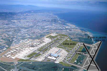

El proyecto de la T-Sur (T-D)]ya contemplaba la posibilidad del edificio satélite, para lo cual ya se preparo en la T-D todo el espacio necesario para facturación. por lo cual lo que dices Sergio, no seria necesario y los túneles de conexion para el trenecito ya están también hechos.
El Problema esta en las terminales actuales, A-B-C, tendrían que conectarse con la T-D y con el edificio satélite. Para que no pase a ser una terminal totalmente aislada, mi opinión esta en el tren o monorail elevado por ser mas rápido de construcción y mas económico, al paso por la cabecera de pista principal, se aleja una distancia conveniente y se hace un falso túnel en superficie y problema resuelto, y siempre transitando por el perímetro del aeropuerto.
Un bus interior, velocidad máxima 30 km/h, si lo pone AENA sera un cachondeo por la cantidad de autobuses a poner, y la única empresa que puede hacer ese servicio es la empresa en la que yo estaba prestando mis servicios y en este caso no soy imparcial y todo el mundo en el aeropuerto ya la conocen xD :yotb y si es exterior los tiempos pueden ser :mort

Una nueva terminal no hace falta, si el edificio satélite, la pista transversal se tendría que ampliar a (?) y alargar a 3500, para facilitar las operaciones de los grandes aviones en caso de climatología adversa al igual que la 3ª pista y GRO - REU pista de 3.500 x 70 y plataforma para una 40 aeronaves.
La pista sobre el mar constaría unos 5 años en ser construida, habrá que empezar ya.
Todas las compañias esperan con la T-D incrementar las conexiones y las lineas, ofreciendo mas enlaces y mas destinos desde BCN, pero si no se cuenta con otra pista mas, de 100 movimientos hora no se podrá pasar, ahora el record del aeropuerto esta, creo que en algo mas de 1200 movimientos en un día, y no es posible tener el aeropuerto durante 24 h. con 100 movimientos por hora porque no todos los aeropuertos destino ó origen tienen abierto las 24 h. además de que hay horas en la noche que no es practico que existan gran numero de vuelos, a no se que sean trans-continentales.

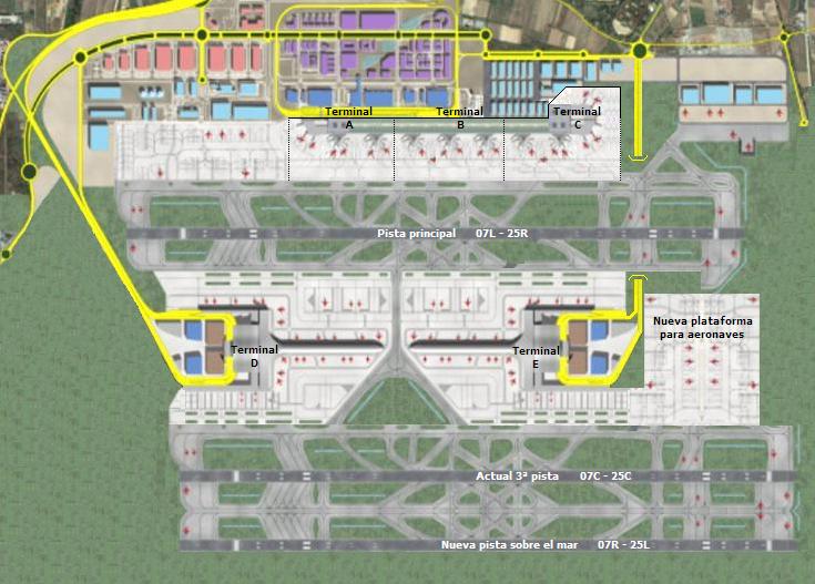

Explico
Entrada Autor: Santfeliuenc »
Breve explicación del gráfico anterior:
- Decir que el gráfico está hecho deprisa y corriendo con lo cual, hay muchas cosillas mal dibujadas si se mira estrictamente en plan "tráfico del aeropuerto", etc. Pero bueno, para lo que está eso ahí es para la idea en general.
- La "terminal D" ahora mismo en construcción tendría enfrente, no un edificio satélite, sino una terminal exactamente igual y simétrica, es decir, la propuesta "terminal E".
- Los apéndices o salientes de ambas terminales no se unirían entre sí para dejar un pasillo (quizá un espacio mayor del que hay dibujado) para que así las aeronaves pudiesen pasar de una a otra pista indistintamente según operasen.
- La pista transversal desaparecería.
- Tras la "terminal E" se construiría un espacio como plataforma de aeronaves.
- Se ampliaría la longitud de la actual 3ª pista.
- Se construiría sobre terrenos ganados al mar una pista paralela a esta 3ª pista actual.
- El acceso por carretera a la propuesta "terminal E" se haría como se puede apreciar, bajo la pista principal, algo perfectamente factible, que ocurre en aeropuertos de enlaces internacionales y mundiales como el de Atlanta y que no impide la paralización de las operaciones ya que con acortar la pista durante el periodo que duren las obras es suficiente.
- Ampliación de las terminales actuales A, B y C. El número de módulos pasaría de los 4 actuales, más el "0" y el "5" a 7 módulos más un "0" y un "5" completamente reformados, modernizados y ampliados. Cada terminal estaría conectado al siguiente y tendría 3 módulos. Operar desde estos nuevos módulos sería tan cómodo como hacerlo desde las 2 terminales entre las pistas. Las operaciones se harían prioritariamente desde la pista principal.
- Tendríamos una línea ferroviaria interna, circular y gratuita que pasaría bajo los vestíbulos de todas las terminales y tanto el metro como las cercanías, irían en paralelo a esta línea, entrando desde El Prat y siguiendo el recorrido: "T-C > T-B > T-A > T-D > T-E y de nuevo se saldría hacia el Prat y BCN. La línea circular interna tras pasar bajo la "terminal E", volvería al recorrido aeroportuario circular.

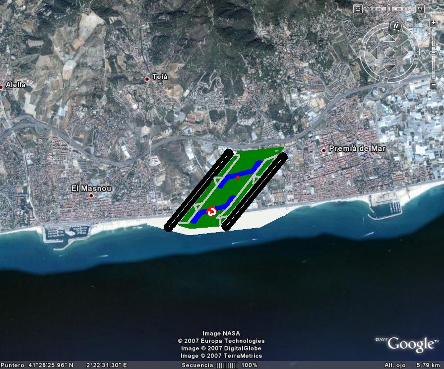

Aquest seria l'aeroport de Barcelona-Maresme que es troba més a prop de les zones urbanes. A la mateixa distància que El Prat de l'epicentre Barcelonès (Glòries) i amb la proximitat del Barcelonès Nord i Maresme. Linia ja construida de Rodalies Renfe i autopista. Només caldria un tunel per la Nacional II i per les vies del tren.
A més la Generalitat parlava de fer un altre aeroport... Tot i que insisteixo, la millor solució és la que està prevista que és l'ampliació del prat amb la TSud i la TSudsat. Però si es queda curta... Girona i Reus estan a prendre pel cul de la demanda.
Aeroport Barcelona Maresme.JPG (128.55 KiB) Visualitzat 10554 cops
Entrades: 7496
Aquesta proposta és impossible.
No sols té dues poblacions denses enganxades, sinó que s'haurien d'enderrocar força cases per fer-lo :?
Però és que encara que s'arribés a fer similar barbaritat, encara tens el "petit" problema de la serralada litoral just a la capçalera de l'aeroport. És clar que sempre es pot fer l'eroport inclinat i fer servir la part de dalt com a rampa de llençament :D
Però vaja... que així no es pot fer.

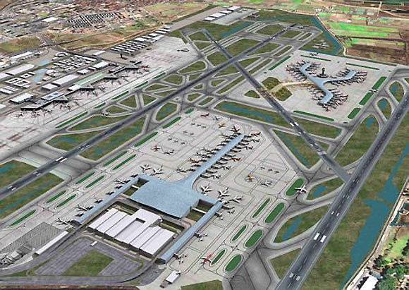

EUKibo ha escrit:El disseny de la nova terminal satèl·lit sud o terminal D satèl·lit o terminal E a es va predissenyar juntament amb la terminal D.
Lo cual indica la previsión que tienen y que no preguntan a nadie, se les ocurre eso y eso hacen. Ni hay espacio para ideas, ni participa nadie en decidir si allí hace falta realmente ese edificio satélite o si sería mejor una nueva terminal, etc. Supongo que si se hace el edificio satélite, eso sería la "Terminal D-Este" y si eso fuese una nueva terminal, pues sería la "Terminal E".
EUKibo ha escrit:No cal invadir zona protegida i no s'afecta la pista transversal.
Amb tot el projecte finalitzat s'arribaran a capacitat de 70 milions de passatgers, la capacitat actual del segon aeroport amb més passatgers del mon. Serà una xifra força significativa que serà dificil superar... Cada cop hi haurà més TGV i tendira fins a un tope la demanda...
Leyendo bien lo que escribía en un mensaje anterior ya lo tendrías aclarado pero vamos otra vez... si el edificio satélite lo hacen como dicen que lo van a hacer, es decir, en forma de "Y-griega", solamente tendría 3 apéndices, dos de esos apéndices apuntarían hacia Zona Franca y Barcelona y el tercer apuntaría hacia la "Terminal D" ahora en obras.
Pero hay un cuarto apéndice que en principio está difuminado y en lugar de ponerlo de color azul, lo han pintado de color amarillo claro. Ese cuarto apéndice está dibujado así porque lo dejan a la elección de quien sea. Es decir, igual se hace, o igual no. Caso de no hacerse, pues no pasa nada, la pista transversal no se ve afectada, pero caso de hacerse, el extremo invadiría la pista transversal completamente, con lo cual ello implicaría su desaparición.

Edificio satélite de 4 apéndices (el 4º está difuminado, pero lo ponen)

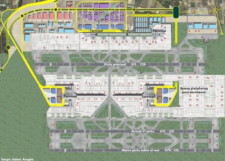

Modificación al gráfico anterior ampliando plataforma y modificando el acceso.

:twisted: Como he dicho hace falta comunicar la vieja terminal con el futuro edificio satélite y la nueva terminal D, además la nueva terminal D cuenta con suficiente espacio para la facturación del edificio satélite.
Lo que hace falta es una pista mas como mínimo o dos como pongo en el dibujo,

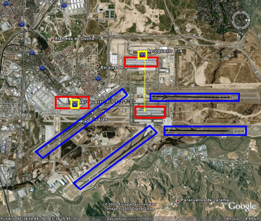

Guigui ha escrit:Però algú ha fet algun estudi seriós de quantes pistes necessitarà El Prat per moure 70 milions de passatgers per any? Quantes en tenen els aeroports que actualment tenen aquesta capacitat?
L'actual Madrid-Barajas té capatitat per 70milions de passatgers/any i la configuració de terminals T123 T4 T4Sat és la mateixa que serà a Barcelona, amb el mateix tipus de conexió metropolitana, ferroviaria i de llançaderes.
La resposta és 4 pistes sense que cap sigui transversal. Però si us fixeu dues de les pistes només són operables amb eficàcia desde la T4Sat. Està molt lluny de les altres terminals. Però igualment estan allà per si es necessiten encara que l'avió trigui 20min entre que aterra i desembarca

Sí, todo lo que querais, pero si os fijais bien, en Madrid, la T4 y la T4-Satélite son prácticamente iguales, tienen la misma extensión, en el plano se ve perfectamente y eso es exactamente lo que estoy comentando yo para el edificio satélite de BCN.
¿Para qué una cosa rara en forma de "Y" o de "X" si se puede hacer una terminal simétrica y con la misma capacidad que la anterior en fingers, etc? pues que se haga una terminal igual y si se quiere que sea "satélite" pues que lo sea, pero lo más práctico para el tratamiento de equipajes y demás sería que fuese un edificio terminal por sí mismo y que los equipajes se facturen desde allí para no liar a la gente ni tener que confiar en un sistema automático de tratamiento de equipajes enviados por trenes automáticos al edificio de enfrente.
¿Qué pasa? que con esta chorradilla de llamar a las cosas "edificio satélite" se quieren ahorrar empleados, puestos de trabajo y dinero no construyendo mostradores de facturación? bueno, estará muy bien para los empresarios, pero no para los trabajadores ni sindicatos que deben defender los puestos de trabajo y la calidad. Si se hace una "Y griega" satélite, las compañías se ahorran el personal de los mostradores de facturación y alguno más, quien construya todo eso se ahorra poner el sistema de equipajes desde esos mostradores que no ponen hasta los aviones ya que las maletas vendrían directas desde el otro sitio, suponiendo que no se averiase nada. Se ahorrarían el construir todo lo que caracteriza a una terminal y como todo se facturaría en la terminal D, se generarían colas de gente en dicha terminal que no corresponderían a los vuelos de esa terminal, porque luego toda esa gente se iría al satélite quedando aislada del resto del aeropuerto si pasase algo, porque al ser edificio satélite tendríamos servicios sí, pero no todos los servicios que tendría que tener una terminal.
Yo ¿qué quereis que os diga? veo que Barajas tiene una T4 satélite casi idéntica en extensión a la T4 y no descartaría que en el futuro eso se modificase a otra cosa. Para BCN no quiero satélites enanitos, prefiero una terminal nueva y simétrica. Ello permitiría cuando estuviese operativa poder cerrar temporalmente las terminales antiguas A, B y C para reformarlas y ampliarlas debidamente sin afectaciones graves puesto que dos terminales operativas del estilo de la que hay ahora en obras sería más que suficientes para operar desahogadamente, tendrían las dos pistas a su alcance y una capacidad muy importante.
