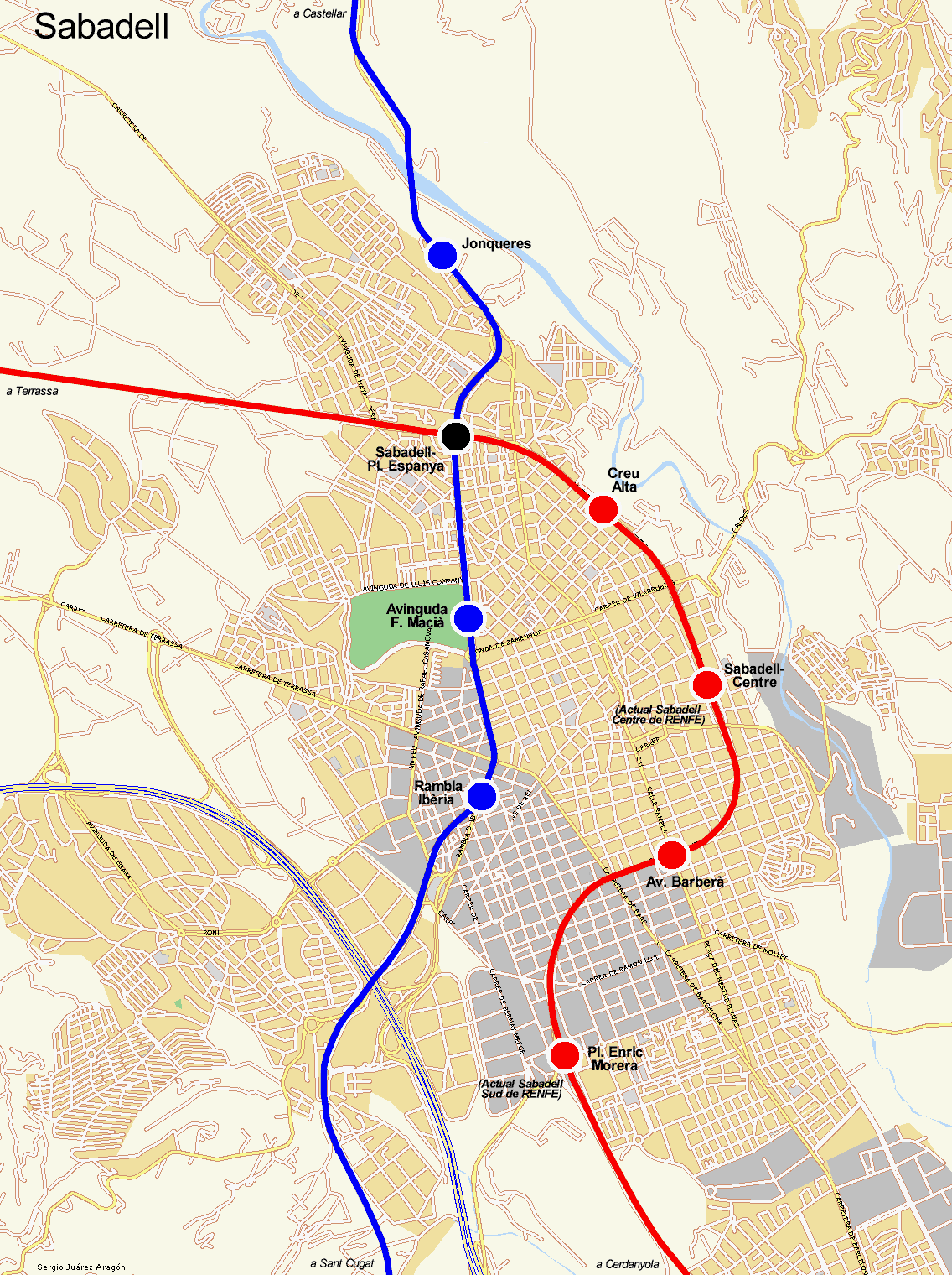

Propuesta para Sabadell
Entrada Autor: Santfeliuenc »
A continuación os colocaré la siguiente propuesta para una de las ciudades más importantes de Cataluña, Sabadell. Propuesta en consonancia con un planillo propuesta de cercanías unificadas que ya habreis visto anteriormente por aquí.
PLANILLO PROPUESTA DE CERCANÍAS
En los enlaces y el adjunto que se indican a continuación podreis encontrar la propuesta para Sabadell...
1 - Plano en blanco de Sabadell
2 - Sabadell actual
PROPUESTA PARA SABADELL
(166.61 KiB) S’ha baixat 334 vegades
Santfeliuenc l’ha editat per darrera vegada el dia: 29 maig 2005, 16:54, en total s’ha editat 1 vegada.

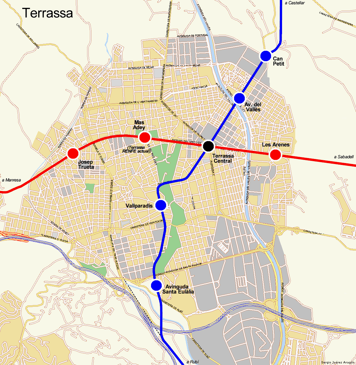

Propuesta para Terrassa
A continuación os colocaré la siguiente propuesta para una de las ciudades más importantes de Cataluña, Terrassa. Propuesta en consonancia con un planillo propuesta de cercanías unificadas que ya habreis visto anteriormente por aquí.
En los enlaces y el adjunto que se indican a continuación podreis encontrar la propuesta para Terrassa...
1 - Plano en blanco de Terrassa
2 - Terrassa actual
PROPUESTA PARA TERRASSA
Santfeliuenc l’ha editat per darrera vegada el dia: 28 maig 2005, 13:50, en total s’ha editat 2 vegades.

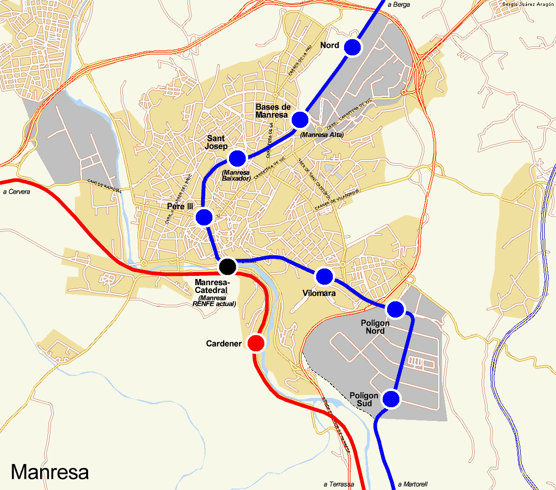

Propuesta para Manresa
A continuación os colocaré la siguiente propuesta para una de las ciudades más importantes de Cataluña, Manresa. Propuesta en consonancia con un planillo propuesta de cercanías unificadas que ya habreis visto anteriormente por aquí.
En los enlaces y el adjunto que se indican a continuación podreis encontrar la propuesta para Manresa...
1 - Plano en blanco de Manresa
2 - Manresa actual
PROPUESTA PARA MANRESA

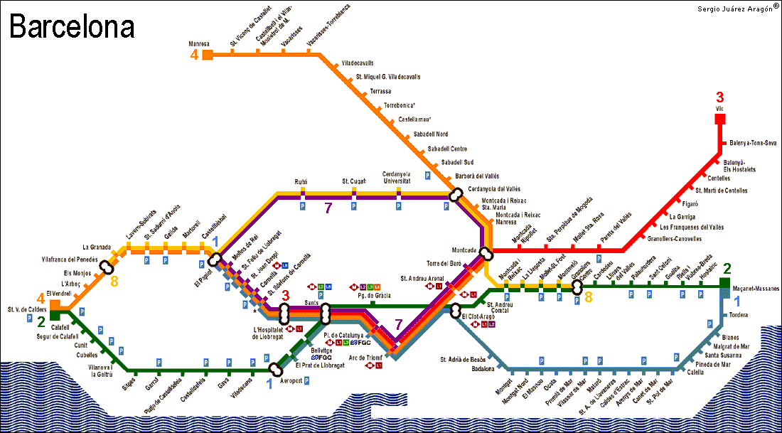

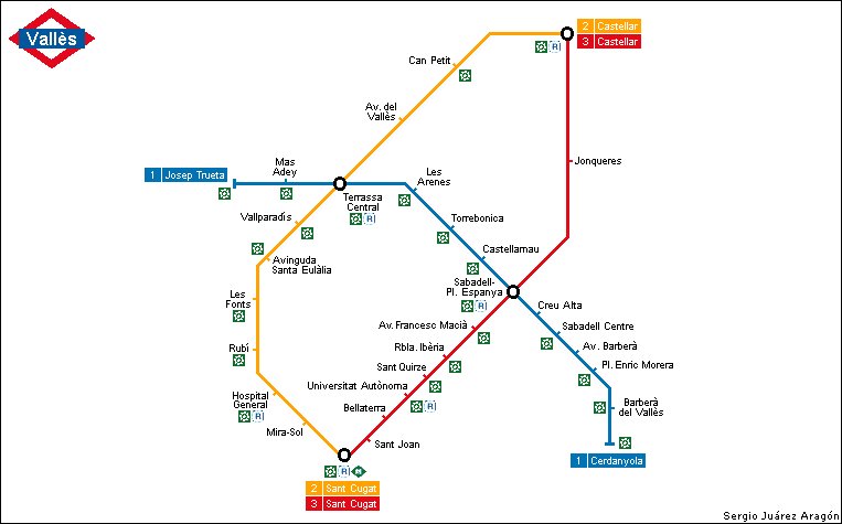

Primero fué "MetroDelta" y ahora llega... "Me
A continuación y en relación con las propuestas anteriormente realizadas por un servidor en este foro; a saber, al plano propuesta de cercanías para Barcelona y los planos propuesta precedentes a este mensaje para Sabadell, Terrassa y Manresa...
Os colocaré seguidamente el plano de "MetroVallés" un sistema de metro localizado que utilizando la infraesructura actual de cercanías más una serie de ampliaciones propuestas (en los mensajes y planos precedentes), que permitirían una agilidad de movimientos en la zona y en el área metropolitana sin igual.
Las líneas se deberían construir y ampliar en estas ciudades de forma que en las estaciones, la infraesructura tuviese una doble vía central y separada que permitiese a los cercanías el pasar de largo en puntos poco importantes o no significativos, mientras que otras dos vías laterales permitirían a este sistema local de metro apartar sus servicios del tronco central, que en este caso sí que efectuarían parada en todas las estaciones.
Las cercanías pues, pararían solamente en los intercambiadores y etaciones más importantes y marcados en el plano, mientras que por el resto de estaciones pasaía de largo utilizando las vías centrales.
Y el sistema localizado de "MetroVallés" utilizaría en todos los casos las vías laterales para tener parada en todas las estaciones y así poder apartarse o esperar en estos andenes para permitir el paso prioritario de las cercanías que los adelantarian por las vías centrales.
El plano que quedaría es el que os adjunto para el área del Vallés comprendida por el entorno inmediat a Terrassa, Sabadell, Sant Cugat, etc.

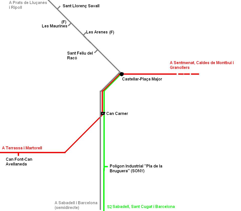

@Santfeliuenc: Sobre tu propuesta para Sabadell, he observado una serie de errores graves que deberías subsanar.
En primer lugar, eliminar el paso por el centro de Sabadell de la línea de FGC. Me parece muy grave que no pase la línea por el centro de una ciudad tan importante cómo Sabadell, por eso pienso que aunque de un pelín de vuelta sólo son 2 o 3 minutos más de trayecto, pero se cubre mucho mejor el territorio. El proyecto actual de prolongación de FGC por Sabadell lo contempla así. Por otro lado, desde la Plaça Espanya no lo haría bajar directamente hacia la Carretera de Castellar y la estación que le llamas "Jonqueres" (encontraría más apropiado el nombre de "La Lanera") sino subir hacia el Barrio de Ca N'Oriac y Can Deu (con sus respectivas estaciones) y de allí hacia Castellar.
En cuánto a la línea de RENFE me parece la propuesta mucho más coherente. Me parece acertado recuperar el apeadero que había al final de la Rambla (la que llamas "Av.Barberà") ya que existió hasta antes de soterrar el tren y creo que tenía bastante más uso que la actual de Sabadell-Centre. La que llamas Creu Alta también me parece acetado (el alcalde de Sabadell intentó meter esta estación en el PDI para servir al hospital de Sabadell) y más bien la llamaría "Creu Alta-Parc Taulí", para hacer referencia al hospital. Por otro lado, informarte que hay prevista una estación en el barrio de Can Llong (que no aparece en tu mapa), entre las estaciones de Sabadell/Nord y Castellarnau. Y me parecería interesante re-abrir el apeadero de Castellarnau.
Y en el "Metro Vallès", caray! Qué Castellar no se merece sólo 1 estación! Si hasta la ATM en su estudio de rentabilidad de llevar el tren a Castellar contemplaba 2 estaciones! Yo las colocaría (serían 3):
*En la Plaça Major
*En Can Carner
*A la altura de la fábrica SONY.
Y del ramal de Terrassa, habría una intermedia en Can Font/Can Avellaneda.
Saludos.
P.D: En tu plano de cómo está ahora Sabadell está mal. Te has comido el tramo de Sabadell/Estació a Sabadell/Rambla. No es cualquier tontería: ya es bastante largo el enlace Vallesana-FGC, para que me obligues a tomar un bus urbano!
Re: Plano de las líneas existentes en Sabadell
Santfeliuenc ha escrit:Hola,
En este adjunto os coloco la ciudad de Sabadell con las líneas férreas que por ella circulan en la actualidad.
Ye has comido el tramo de Sabadell-Estació a Sabadell-Rambla!
En cuánto pueda, ya te añadiré este tramo. Es el que me permite que pueda hacer correspondencia "indirecta" con la Vallesana...
Saludos.

ERROR EN MANRESA
Entrada Autor: ANGEL BADAL »
SANTFELIUENC ,LA ACTUAL EST. RENFE DE MANRESA ESTA DONDE TU PONES TU FUTURA MANRESA CATEDRAL,DONDE PONES ACTUAL MANRESA, NO ESTA LA ACTUAL EST.
OTRO FALLO ,EN UNA LINEA QUE PASA POR CASTELLTERÇOL PONES DESPUES UNA ESTACION LLAMADA STA. COLOMA SASSERRA.ALLI SOLO HAY UNA HERMITA ,UN CASERON Y UN ARBOL GIGANTESCO QUE ES ARBRE MONUMENTAL, OLVIDAS MOIA MAS AL NORTE T CON ALGUNOS MILES DE HABITANTES ,PUESTOS A DIBUJAR EN EL PLANO MEJOR POR AHI QUE POR UNA HERMITA...

Jejejeje, son ideas, son ideas, no puedo conocer todos los arbolillos que haya en el camino, por eso os decía lo de colocar vosotros vuestras propias visiones y os coloco el plano en blanco.
Lo de Manresa lo corregiré en breve, lo de Sabadell ya lo sabía, pero me parece que así como lo colocao está bien, si tienes otra idea Robert, cógete el plano y exponla, que ahora con este foro la puedes adjuntar perfectamente. A mi me parece que ampliar el recorrido de la Vallesana o variarlo manteniendo este esquema sería mejor que el tramo este de Sabadell Estació a Sabadell Rambla.
Respecto al nombre de Jonqueres, por mi puedes llamarlo como quieras y respecto a las estaciones de Castellar, puedes poner también las que te parezca en tu propuesta. En la mía pongo una porque no conozco Castellar, pero es de suponer que alguien que sí lo conozca o que viese moverse el tema y que fuese de la zona ya realizaría las alegaciones pertinentes para que hubiese 2 ó 3 más.
Y sobre lo de Santa Coloma Saserra pues lo mismo, es por poner ese tramo, si a alguien le parece mejor otra opción pues que la exponga, la dibuje y nos la explique, yo estoy abierto a todo y expongo mi propuesta, nada más. No ecluyo para nada otras opciones, para eso estamos todos aquí ¿no? para ver si entre todos conseguimos que esto mejore...
Yo por lo menos lo veo así, ahora bien ¿cuáles son vuestros gráficos? ponedlos, los comparamos todos y así que nos salga una propuesta refundida con todas las opciones y alegaciones.
8)
Santfeliuenc
Entrades: 3520
Lo que falte Robert
Si Robert, añádeme lo que me falte please, que como no he estado mucho por allí podrían aparecer cagadillas como esas, lo mismo que en Manresa con la estación de RENFE actual que la he cagao un pelín ¿verdad?

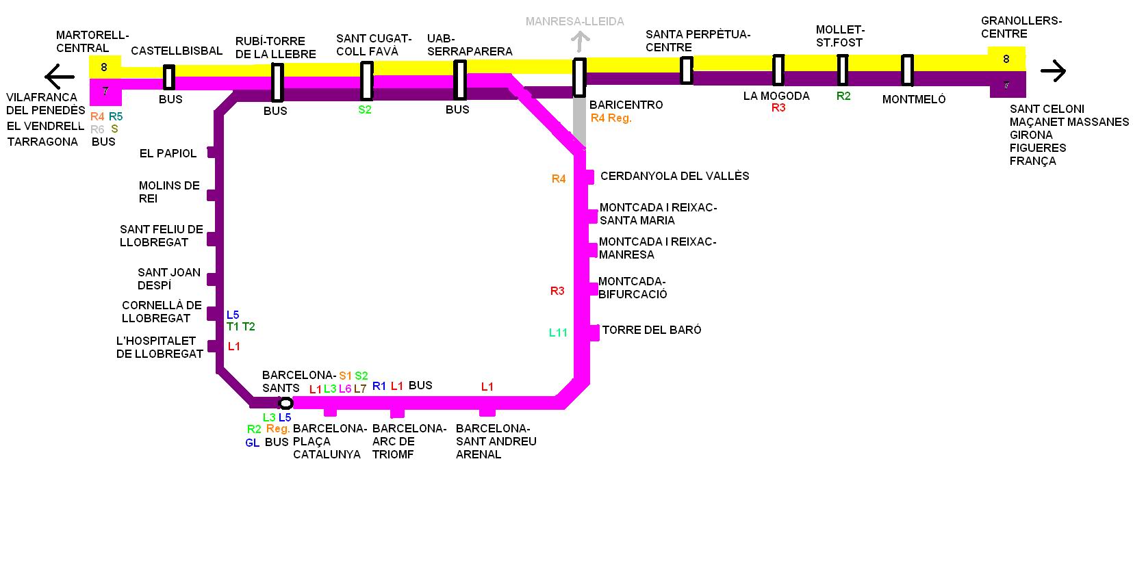

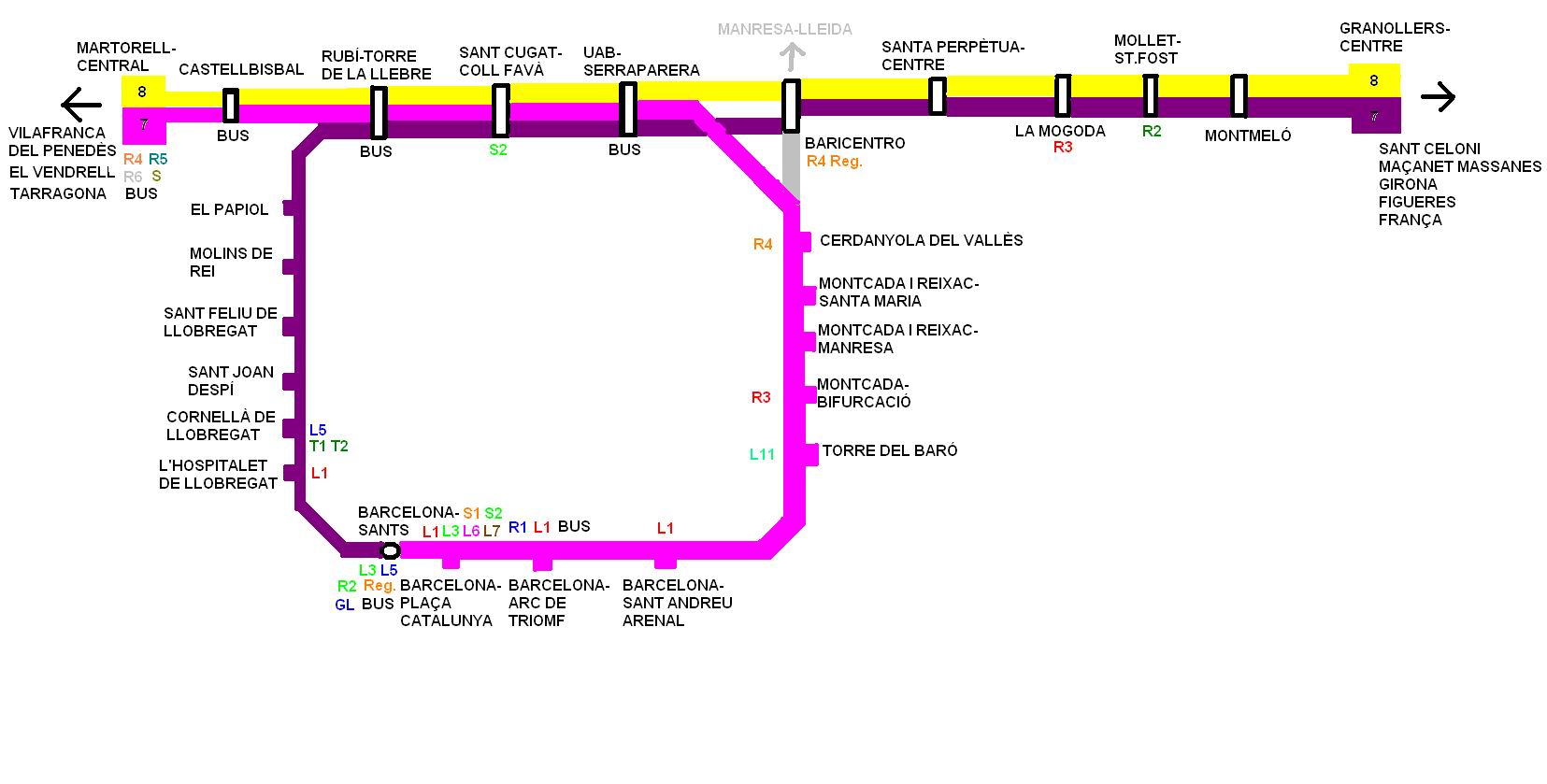

Plano con C7 y C8
Aquí os coloco enace a un plano caserillo que es el que debería de haber entrado en servicio con el nuevo tramo del norte...
C7 y C8
C7 y C8
entfe001
Entrades: 3589
Entrada Autor: entfe001 »
Bueno, ahora se puede hacer con inversión de marcha en SAC. Emocionante para los viajeros despistados.
Pero con ese plano sigues dejando inútil el tramo Cerdanyola-Universitat - Mollet-Santa Rosa!!! qué hacemos con él?
Pujo un plànol proposta de com hauria de ser la Papiol-Mollet (desenvolupada, evidentment).
(Properament, pujaré un plànol proposta de xarxa ferroviària passant per Castellar).
(104.33 KiB) S’ha baixat 592 vegades
Santfeliuenc
Entrades: 3520
Jo, qué raro
Se me hace raro Robert :P pero bueno, bueno, es una propuesta que igual podría estar bien, ¿quién sabe? es un tirabuzón muy curioso.
Supongo que para aprovechar material, infraestructura y tal, los convoys que llegasen a Sants de una línea (p. ej. la 7) saldrían luego como convoys de la línea también llamada 7 hacia el otro lado, claro. Me recuerda esa línea 7 rojiza que hay en Madrid, creo que hace algo parecido.
Y la otra... pues creo que también está muy bien, una nueva opción que a nadie se le había pasado por la cabeza esta del tirabuzón-ronda-metropilitana y que está muchísimo mejor parida que la birria que hay ahora.
No está mal.
Y ara el traçats ferroviaris interns de Castellar. Fixeu-vos amb la línia Gris.
Proposta Castellar.JPG (43.54 KiB) Visualitzat 25502 cops
