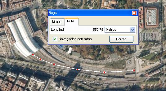

Re: Catenaria rígida per a Rodalies
Concretament 550mProastiakos ha escrit: 1) Des de la sortida del túnel de Glòries fins a l'EdF hi han bastants més d'uns quants metres.
En què quedem? Ha se ser maca o útil?Proastiakos ha escrit: 2) No, i ara, impacte visual gens ni mica, només una espècie de teranyines de vigues d'un pam de grandària amb ménsules cada 10 metres, aixó es transparent total...

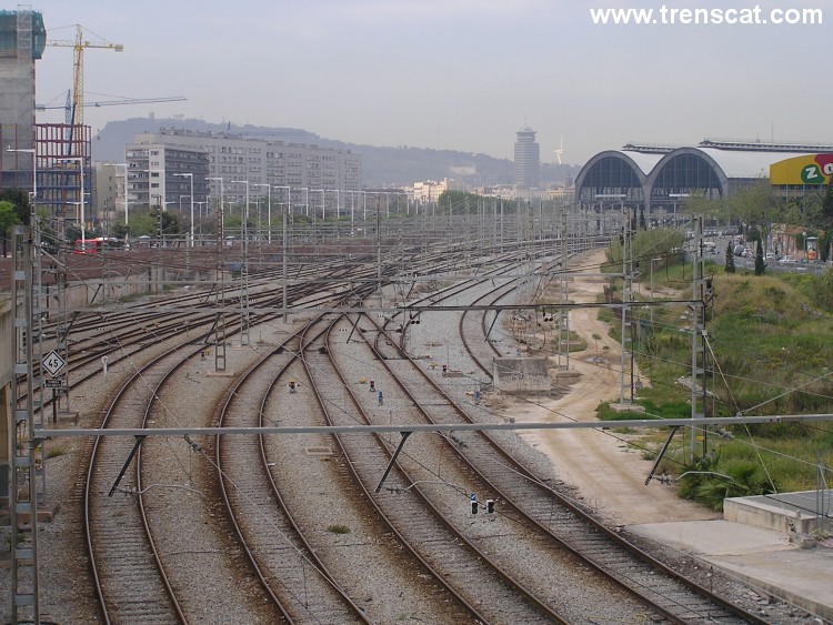

La catenària rígida és millor que els fils penjant, de fet al metro fa anys que ja la van instal·lar, en canvi, Renfe-ADIF (no cal calificar-la ja que és evident com funciona encara que molts no ho vulguin accepta) sempre va amb retards. I a l'EDF per uns quants pals més no ve d'aquí, a més són pocs metres i en un futur segurament ho soterrin amb les ampliacions del TRAM.
http://www.trenscat.com/renfe/images/li ... 260010.jpg
Dubto molt que de l'Estació de França estiguin treient tot el seu potencial. Encara sort de la R10 i de l'Alvia (que per cert ja no està).Proastiakos ha escrit: 4) Vies infrautilitzades? Hi ha una cosa que s'en diu maniobres per on trens passen per aquest munt de vies infrautilitzades que tu dius
I també estàs d'acord amb els atacs personals? No entenc perquè quan critico a Renfe el que rebo en comptes d'arguments són atacs personals dels quals mai he rebut disculpes.Proastiakos ha escrit: 5)Jo quan no tinc ni idea de quelcom prefereixo no opinar.
Decididament tal com deia un company, t'estas cobrint de glòria i demanaria que abans d'obrir la boca pensesis dos cops el que escrius, com a fòrum d'opinions estic d'acord en que s'opini i es discuteixi, però el que molta gent dubto que suporti es que es parli amb ignorància, despreci i vehemència a coses que son tant respetables com unes altres.
L'afirmació de que la catenària rígida és millor que "els fils penjant" l'hauries de posar tota entre moltes cometes. La catenària rígida no és ni millor ni pitjor que la 'flexible'. Són diferents, i pensades per a supòsits diferents. La comparació Metro-Adif no és vàlida perquè les circulacions de les dues xarxes no són similars. Per la foto dedueixo que no has entès que el que es vol que quedi lliure de pòrtics de catenària rígida és l'estació -que és la que està catalogada com a patrimoni- i no la platja de vies d'aquesta.EUKibo ha escrit:En què quedem? Ha se ser maca o útil?Proastiakos ha escrit: 2) No, i ara, impacte visual gens ni mica, només una espècie de teranyines de vigues d'un pam de grandària amb ménsules cada 10 metres, aixó es transparent total...
3)Mai es va pensar en fer la catenària "actual" com a maca, sinò útil, económica i lleugera.
D'acord que no és l'estació que va ser, però encara té uns quants regionals, i uns quants trens de llarga distància que fan maniobres, ja no només pel moviment de màquina i cotxes sinó també per dur els regionals a neteja en un petit dipòsit a la sortida de l'estació.EUKibo ha escrit:Dubto molt que de l'Estació de França estiguin treient tot el seu potencial. Encara sort de la R10 i de l'Alvia (que per cert ja no està).Proastiakos ha escrit: 4) Vies infrautilitzades? Hi ha una cosa que s'en diu maniobres per on trens passen per aquest munt de vies infrautilitzades que tu dius
Precisament són les crítiques, que es fan des de l'estómac.EUKibo ha escrit: I també estàs d'acord amb els atacs personals? No entenc perquè quan critico a Renfe el que rebo en comptes d'arguments són atacs personals dels quals mai he rebut disculpes.
